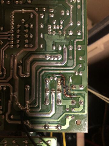

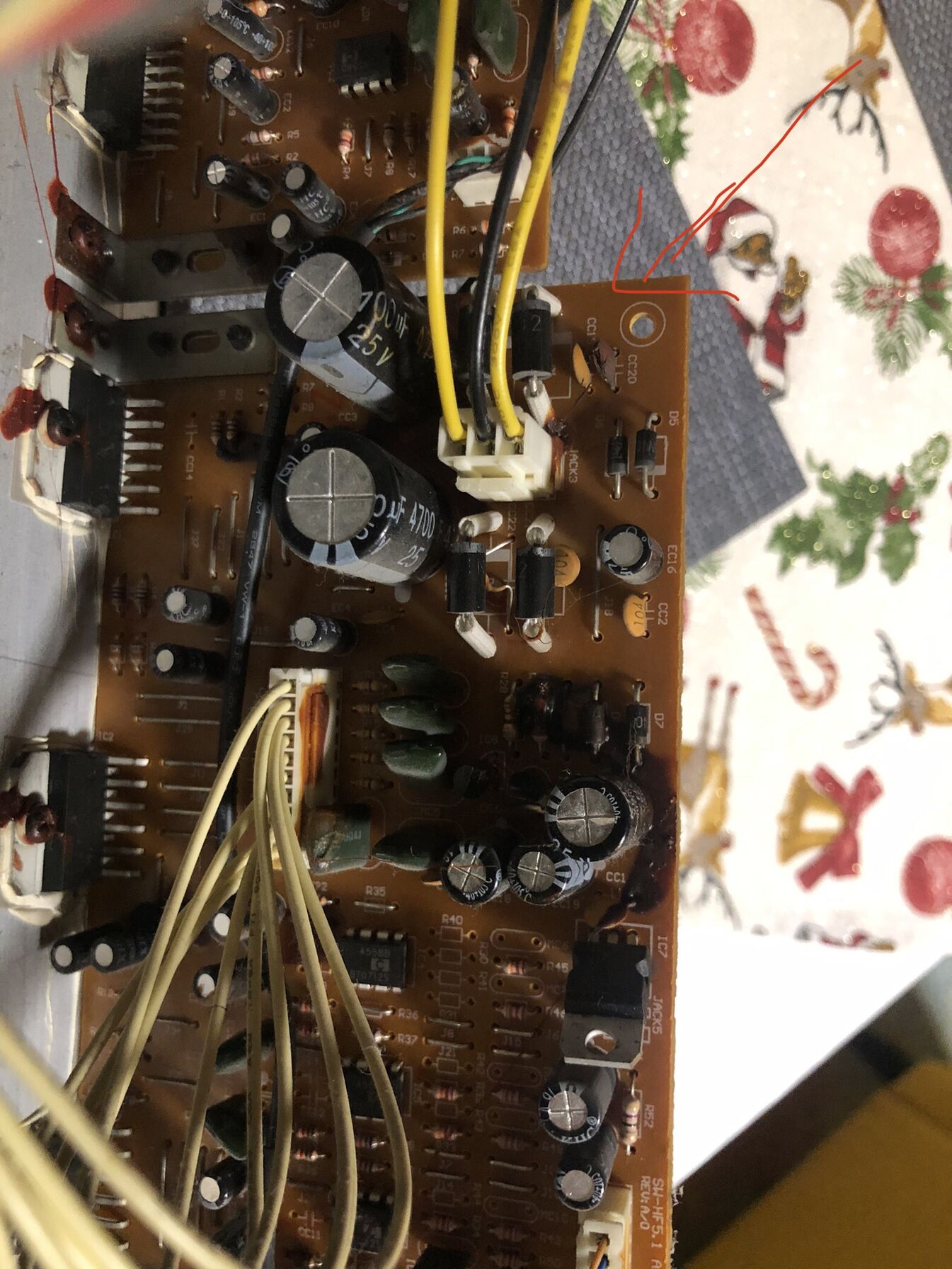

Ezt a hangfalat megéri javíttatni, vagy rakjam ki lomtalanításkor?
Még tán 2013-ban vettem, már akkor potméter hibás volt. Kicseréltettem a hibás potmétert, azóta használva sem volt. Most elővettem, szólt 3 percet 2 hangfal aztán süket az egész.Javítani jómagam szerintem nem tudom, bár felszerelésem még talán lenne is hozzá, érdekelne is a téma, de rohadtul nem értek hozzá. Fogalmam nincs mennyit érhet maga a hangfal, de gyanítom szervízben már ha ránéznek többe fog kerülni mintha vennék egy újat.
balazs98 #7297 üzenetére

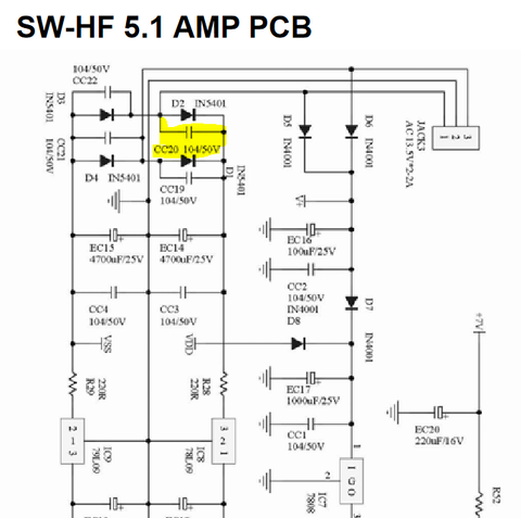

Úgy tűnik, hogy az a CC20 kondi zárlatos lett, elégett és vele együtt a vezetősáv is a másik oldalon.
Lehet, még más is sérült a környéken, pl dióda vagy a táprészben. A sérült kondit le kell venni, majd mérni a körben. Ha nagy az impedancia, akkor még jó lehet. A sérült nyáklapot meg lehet javítani.Mázli: a tápkörben van a cc20. Javításával valószínűleg más baj nem lesz.

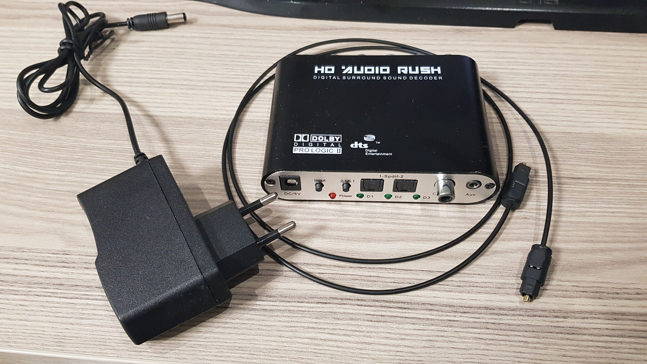

No ez az 5.1 hogy érted?
Sony 4K tévére lesz kötve optikai -rca átalakítóval azt most vettem meg 8300ft volt.
Tehát ez az analóg jel átvitel jó lesz vagy másra gondolsz?Ha nincs egy dekóder a rendszerben csak a sztereó jelet fogja megkapni a forrástól legyen az bármi.
Optikának is van valami korlátja DTS-HD-t már nem tud, de ezt nem tudom pontosan. Na meg a DTS-HD hangsáv is kevés.
Valahogy így kellene összeraknod.
forrás>HDMI/optikai stb. kábel>dekóder>Genius 5.1ha megvan a Genius 3,5jack/Din-re hajazó kábel akkor azzal ha nincs akkor RCA/3,5jack kábel kel csinálni venni a dekóder-hangfal közé

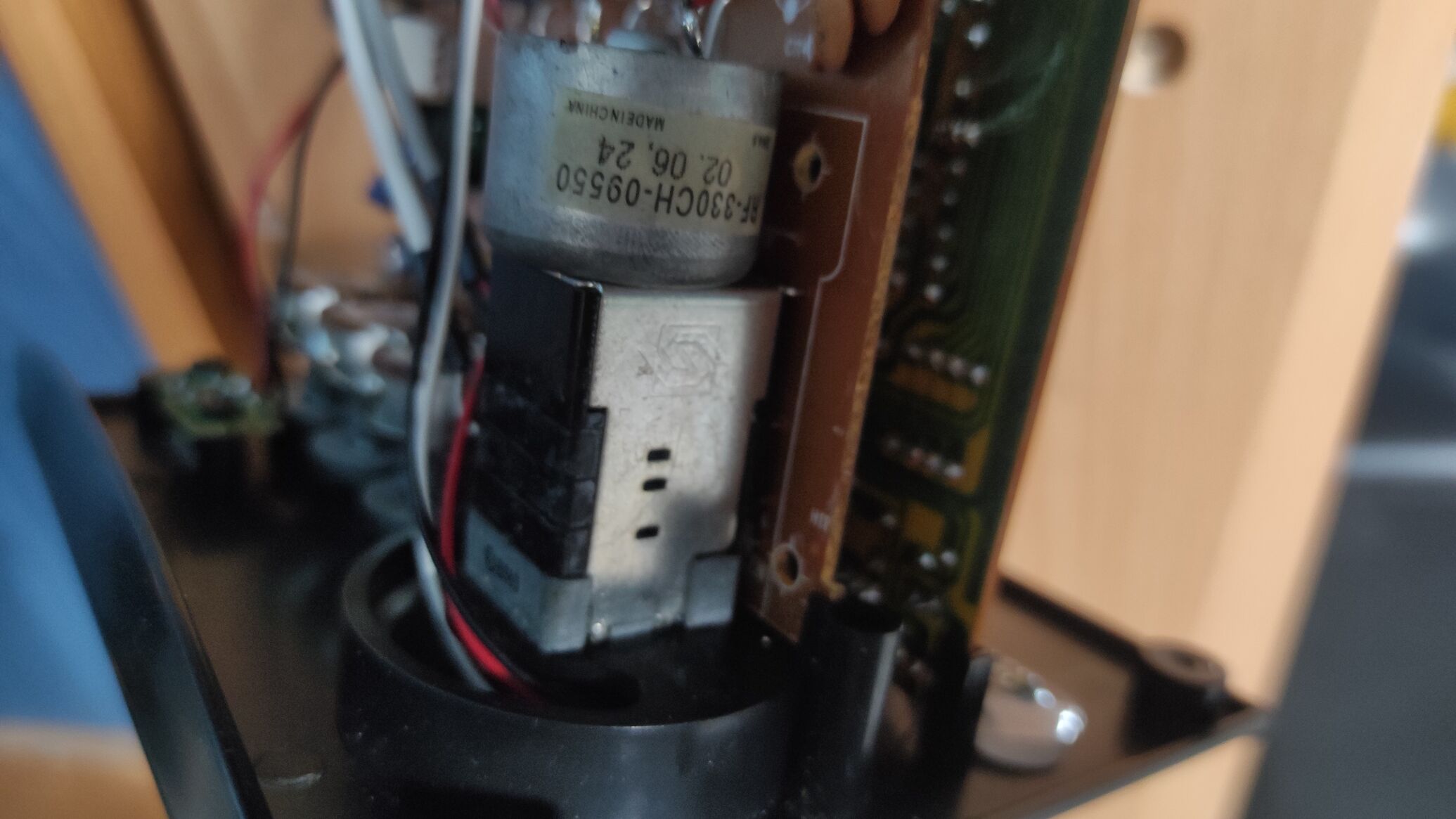

Másokhoz hasonlóan nekem is egy SW-HF 5000-el van gondom.
A jobb első hangszóró halkan szól csak.Amiket eddig tapasztaltam:
- Az összes többi kimenet jól szól
- Bármelyik hangfalat csatlakoztatom a jobb első csatornára, halkan szól
- Több bemeneti jellel is próbálkoztam, mindegyiknek ugyanez az eredménye
- A hangerő-szabályozó jól működik kézzel és távirányítóval is
- A jobb első csatorna letekert hangerőnél is szól egy kicsit, viszont valamennyire lehet hangosítaniAmiket eddig csináltam:
- Kontaktspray-vel befújtam a motoros potméterbe (nincsenek az oldalán lyukak, csak elől a négy sarkában)
- újraforrasztottam a lábakatA kérdésem az lenne, hogy ezeknek a tükrében a potmétert kellene kicserélnem, ahogy már sok helyen olvastam, vagy van még valami ötletetek, mit lehetne megmérni, leellenőrizni, stb... ?

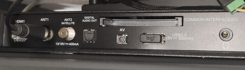

Kedves forumtársak!
Adott lenne egy https://www.samsung.com/hu/support/model/UE49NU7102KXXH/ televízió.
Illetve egy Genius sw-hf 5.1-4500 hangtechnika.
A kérdésem pedig az lenne hogy mivel tudnam rávenni őket hogy együtt tudjanak működni és netflixet végre 5.1 ben tudjam hallgatni. A segítséget előre is köszönöm szépen. -

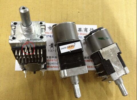

A poti pontos típusa Alps RK168 - 732T 50KAX6
https://www.ebay.com/itm/223054389544 -

Húzd le a működő hangszórókat és csak a rossz maradjon rajta. Tekerd fel teljes hangerőre a potmétert, az op. rendszerben pedig le. Adj lassan rá hangot.
A tápegység panelon mérd meg a tápfeszültségeket, hogy meg van-e minden. Ha nincs, akkor táp IC csere, de a trafót is meg kell mérni, hogy jön-e onnan feszültség. (trafóban is van biztosíték, lásd korábbi hozzászólásomat kereső segítségével)
Ha full hangerőkön sem jön elő a hang, akkor én inkább a kimeneti félvezetőre gyanakodnék, zárlatos / szakadt. (nálam ez is volt)
Ha jön hang, akkor kikopott azon a részen a potméter. Cserélhető, kis átalakítással (nem vészes). -

Lekopogom, de használtam a kontakttisztítót és azóta jónak tűnik a hangfal! Nem halkul el random módon, hasonló hangerőn szólnak az egyes hangfalak, szóval olyan, mint régen!
Nem volt a poti oldalán a 3 lyuk, inkább a hátulján, de jól befújtam 2 alkalommal is, vártam, hogy teljesen ki tudjon száradni és azóta boldogan használom!

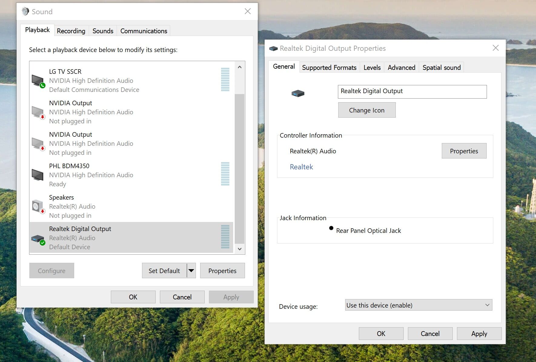

És ha csak egyszerűen beállítod a Win-ben 5.1.re?
Tokics1988 #7236 üzenetére
Üdv,
Valószínűleg csak driver probléma. A win nem igazán szereti az 5.1-et. Nálam az segített, hogy a Realtec driverét letöröltem, és a win sajátját hagytam meg. Ekkor a hang beállításoknál, az eszközön már be lehetett pipálni a mélyhang kezelést, és mennyi csatorna van.
Bass management-et keress, a hangfal tulajdonságainál. https://www.thewindowsclub.com/disable-or-enable-loudness-equalization-in-windows-10

Danecay
Laprasi991 #7213 üzenetére
A potikat tekergetve nem jön vissza az elnémult oldal?
