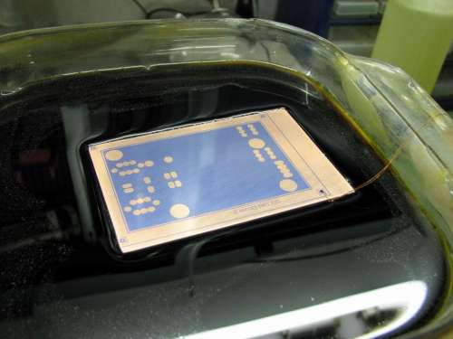

Vasklorid (FeCl3+6H2O)
A legtöbb elektronikai alkatrészt árusító üzletben/webshopban beszerezhető granulátum formájában (bekeveréséről információ a csomagoláson, általában 125 g-hoz 0,25 liter víz szükséges), melyből telített vizes oldatot kell készíteni. Megvásárolható folyadék állapotban is gyorsmarató néven (TN150) ebben vannak már különböző adalék anyagok is, de folyadék halmazállapota miatt mindenhol csak személyesen átvehető (alkatrész webshopok).
Forrás: internews.hu
Forrás: Frankye
A vasklorid vizes oldata sárgás-barna színű, erős szagú folyadék (minél telítettebb, annál sötétebb a színe), gőze károsítja a vas dolgokat a közelében, ruhánkra fröccsenve barnásra színezi azt, a folt csak ollóval eltávolítható. Bőrünket megfogja és károsítja, így csak gumikesztyű használatával nyúlkáljunk bele! Magasabb hőmérsékleten gyorsabban mar, de nő az alámaródás veszélye. Felhasználási hőmérséklete 20-40°C. Üveg edényben, légmentesen lezárva hűvös helyen sokáig eltárolható.

A másik melegítési módszer, hogy egy edénybe engedünk forró vizet, és ebbe a forró vízbe tesszük pl. a fagylaltos dobozt amelyben a vaskloridunk található.
Egy oldalas panel esetén készítsünk szigetelőszalagból fület a NYÁK hátuljára, és óvatosan helyezzük a vasklorid tetejére, úsztassuk meg, így a leváló szemcsék leülepednek a marató aljára. Kétoldalas panel esetén, ha tudjuk, helyezzük függőlegesen edénybe, de marathatjuk kétszerre is a két oldalt, hasonlóan megúsztatva a mint az egy oldalas panelt. A NYÁK vagy a maratófolyadék mozgatása gyorsítja a maratási folyamatot.
