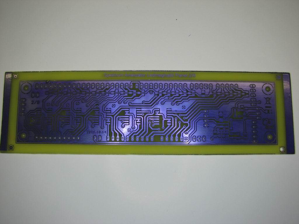

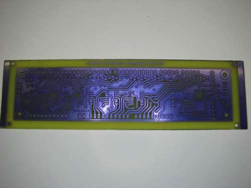

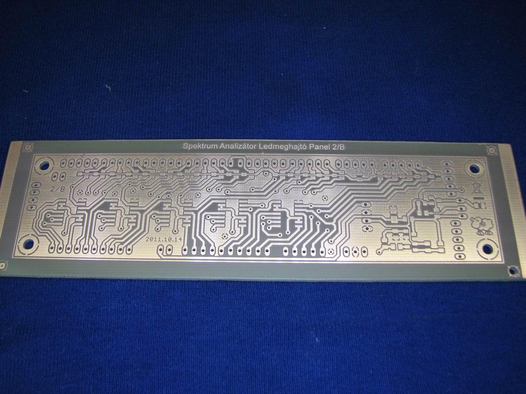

Maratás után, még a P20-as lakk, vagy a dry fólia eltávolítása előtt célszerű a furatokat elkészíteni, és méretre vágni a panelt. Ezzel megelőzzük, hogy a fúrás közben összefogdosott panel réz fóliája oxidálódni kezdjen. Kézzel rajzolt NYÁK esetén a fúrást még a rajzolat elkészítése előtt célszerű elvégezni.

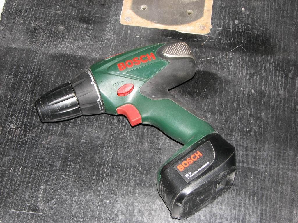

Fúráshoz használhatunk bármilyen fúró alkalmatosságot, akkumulátoros fúrógépet,

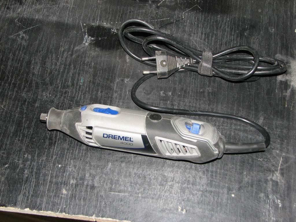

multifunkciós kisgépet,

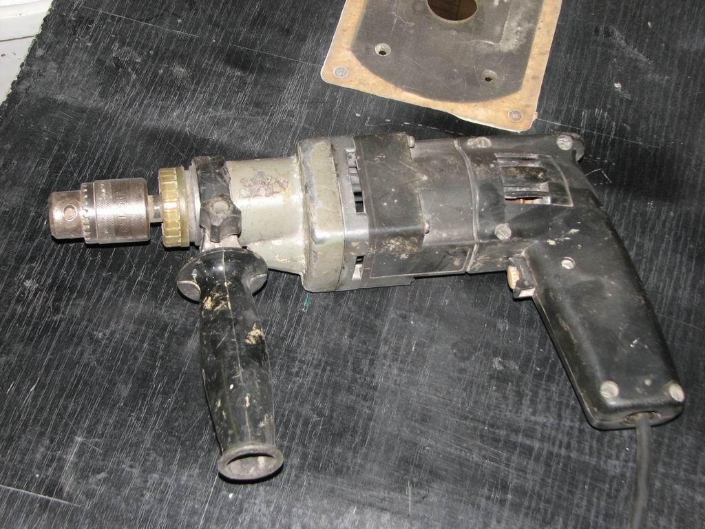

normál fúrógépet,

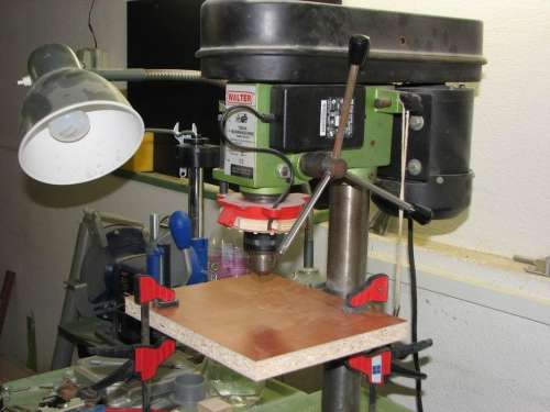

vagy állványos fúrógépet.

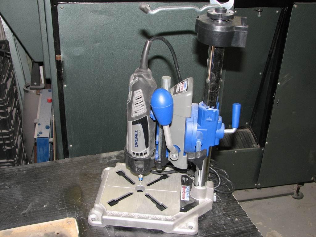

A legtöbb kis multi géphez beszerezhető hozzávaló tartozékként állvány, vagy univerzális állványt is felhasználhatunk hozzá, kézi fúrógépekhez is vásárolhatunk különböző állványokat.
Nekem egy Dremel 4000-es gépem van, melyhez beszereztem egy állványt is.

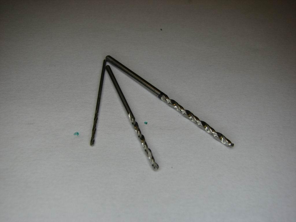

A huzallábas alkatrészek legtöbbjének lábai 0,6 mm-es furatot igényelnek, kézben tartott fúrógéppel ezek a vékony fúrószárak könnyen eltörnek, így nem követünk el nagy hibát, ha legalább 0,8-as fórúval készítjük el a furatokat, arra azonban figyeljünk oda, hogy az internetről letöltött NYÁK-terveknél sok esetben ilyenkor már nagyon kevés rézfólia maradhat a furat körül, a furat félrecsúszásakor a fúrószár le is szedheti azt.

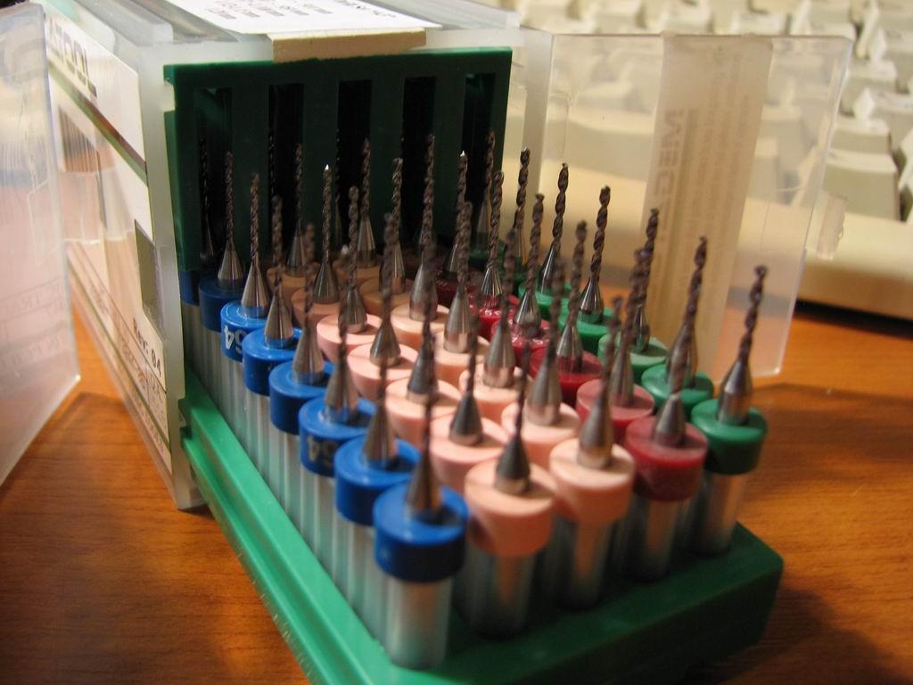

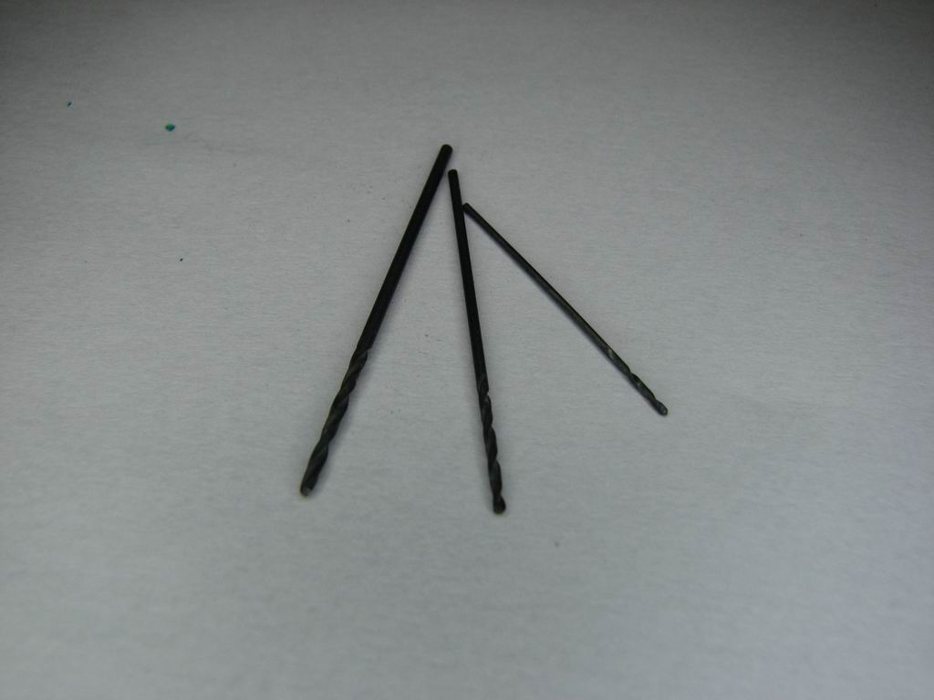

Ha lehetséges, kerüljük a sima fekete színű fúrószárakat, üvegszálas erősítésű NYÁK-ok esetén 10-15 furat után már kimegy az élük és csak szaggatják a réz fóliát.
Vásároljuk lehetőleg HSS anyagú, esetleg bevonatos fúrószárakat, ezek már jóval tovább bírják a kiképzést és az él elkopása esetén újra élezhetőek.
A legjobb eredményt keményfém (wolframcarbid) fúrószárakkal tudjuk elérni. A HSS anyagúak pár 100-as furatszámával ellentétben, ezek már több ezer furatot kibírnak élezés nélkül, cserébe nagyon rideg anyagúak és ezért már kis feszülés hatására is eltörnek. Csak állványos, ütés mentesen járó tokmánnyal rendelkező gépben ajánlott használatuk. HSS anyagú társaikhoz képest az áruk is jóval drágább, ebay-en nagyobb mennyiségben olcsóbban beszerezhetőek, mint idehaza.
