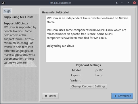

A billentyűzet, és nyelv beállítása.
A billentyűzet típusát és a kiosztását kell beállítani.

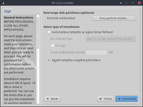

Partícionálás
A szokásos dilemma. Az egész lemezt a rendelkezésére bocsájtjuk, és nem nekünk kell foglalkozni a particiók kiosztásával ... vagy konkrét elképzelésünk van arról, mi hová kerüljön. Innen is elindíthatjuk a Gparted particionáló programot, amivel „megágyazhatunk” a rendszernek.

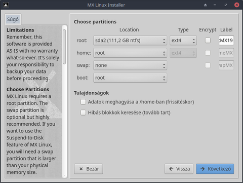

Egyéni kiosztás
Az egyéni telepítés lehetővé teszi, hogy mi határozzuk meg, hogy root, home, swap és boot mappákat hová helyezzük: külön partíción foglaljanak helyet vagy a root fájlrendszerbe kerüljenek. Szintén itt adhatjuk meg azt is, hogy milyen fájlrendszert használjon az adott partíció, és hogy titkosítva legyen-e vagy sem.

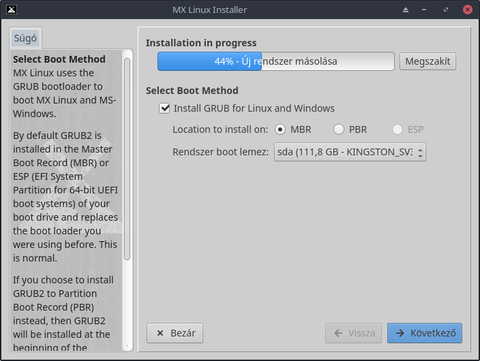

A telepítés folyamata
Miközben a telepítés menetét figyelemmel követhetjük egy folyamatjelző csíkon, ki kell választani, hogy települjön-e a boot manager (grub), és ha igen, akkor hova.

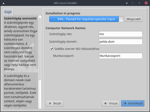

Hálózati beállítások
Pár percel később még nem ér véget a telepítés. Megkérdezi a telepített rendszer nevét valamint a munkacsoport nevét.

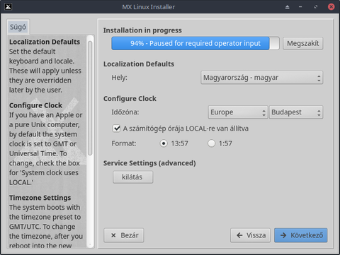

Lokalizáció
A többi telepítővel ellentétben a végére jutott az ország és időzóna beállítása, valamint az, hogy a gép órája a helyi idő szerint jár-e (általában igen).

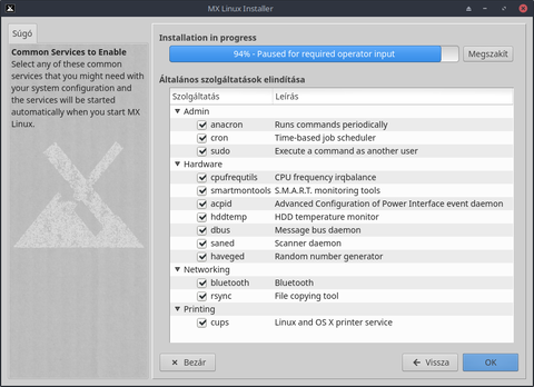

Automatikusan induló szolgáltatások
Szintén egyedi megoldás, hogy beállíthatjuk, induláskor mely szolgáltatásokra van szükségünk és melyek feleslegesek.

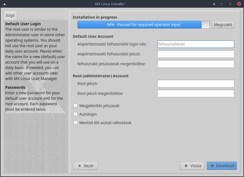

Felhasználó hozzáadása
Természetesen az új telepített rendszernek szüksége van egy új felhasználóra és a root jelszavát is meg kell adni. Itt lehetőséget ad a Live rendszer adatainak átvételére is.

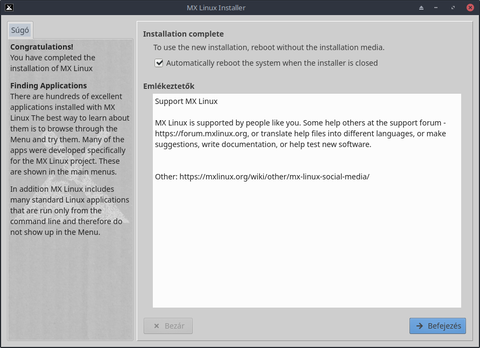

Most már valóban végeztünk a telepítéssel, megkezdhetjük a friss, ropogós rendszerünk birtokba vételét. Minden kedves érdeklődőnek jó kísérletezést és kellemes használatot!
