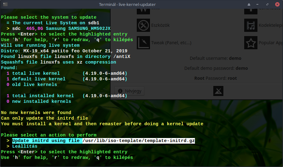

Csak live rendszer alatt használható parancssori script, ami lecseréli a kernelt egy általunk kiválasztottra.

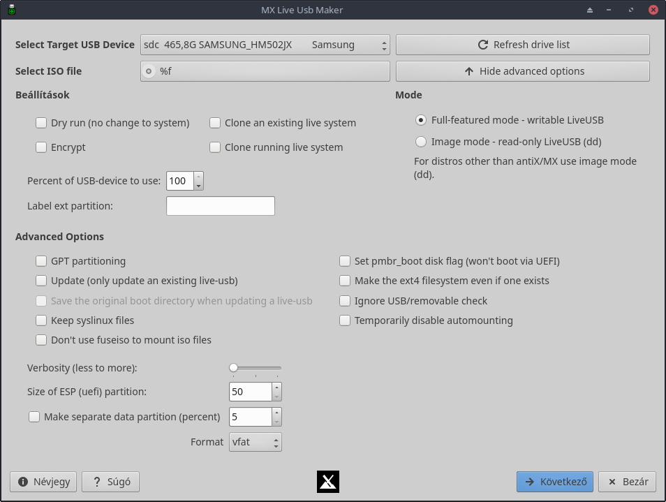

Lehetőséget ad egy Live rendszer készítésére ISO fájlból vagy már egy létező Live rendszer klónozására a kiválasztott USB eszközre. A Rufusnál vagy az Unetbootinnél jóval szélesebb körű a tudása.
- Dry run: Szimulálja, hogy mi fog történni a kiválasztott konfigurációban. Valójában semmit sem ír a lemezre.
- Encrypt: Egy kódolt Live USB lemezt hoz létre, a LUKS titkosítást használva.
- Clone an existing live system: Egy meglévő Live rendszer klónozása.
- Clone running live system: Az éppen futó rendszert klónozza.
- Percent of USB-device to use: Az eszköz területének hány százalékát foglalhatja el a Live rendszer.
- Label ext partition: Saját címkét (partíciónevet) ad a Live-USB-nek.
- Full-featured mode: Ez az üzemmód lehetővé teszi, hogy az MX-Linux minden szolgáltatása mentésre kerüljön, beleértve a perzisztens fájlokat és egyéb írható médiát igénylő funkciókat (beállítások mentése, stb.). ISO fájl esetén gyakorlatilag kimásolja a fájlokat, mintha csak egy tömörített fájlt bontana ki.
- (I)Image mode(/I): Pontos másolatot hoz létre a forrás ISO fájlról a célként megadott adathordozóra. Az Etcherhez hasonlóan közvetlenül a dd parancsot használja.
A haladó opciók jó része a fejlesztőknek lett kitalálva, de mi is találhatunk benne érdekes beállítási lehetőségeket.
- GPT Partitioning: A modern UEFI-s gépek részére GPT partíciós táblát hoz létre.
- Verbosity: Milyen részletesen mutassa a folyamat részleteit.
- Size of ESP (uefi) partition: Annak a partíciónak a méretét adja meg, amiről a modern UEFI-s gépek beolvassák a rendszertöltő (boot loader) programot.
- Make separate partition (percent): Az adatok tárolására szánt külön partíció mérete, százalékban kifejezve.
- Format: Az eszköz milyen fájlrendszert használjon (fat, exfat, ext4, ntfs).
- Persistence: A perzisztens fájlok kezelésére szolgáló menüpont. Segítségével létrehozhatsz rootfs-t ill. homefs-t. Megadhatod, hogy melyik eszközön és milyen elérési útvonalon találja meg őket.

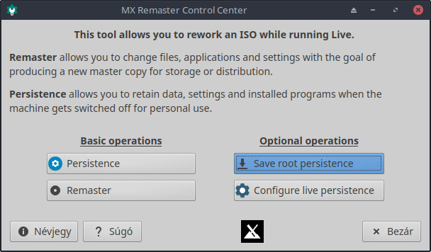

- Remaster: Másolatot készít a rendszerről, ami tartalmazza az aktuális programokat és azok beállításait. Egy új linuxfs fájlt hoz létre.
- Save root persistence: Elmenti a rootfs változásait. Akkor hasznos, ha ki van kapcsolva a perzisztens fájlok mentése vagy még nem akarod kikapcsolni a rendszert, de menteni szeretnél.
- Configure live persistence: Grafikus felületen keresztül állíthatjuk be a perzisztens mód mentési opcióit. A persist-config parancs grafikus megfelelője.

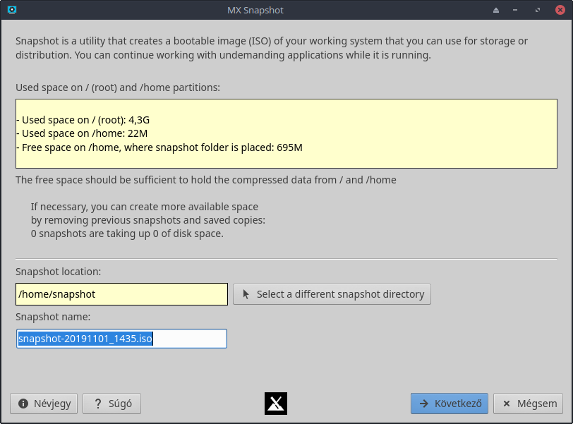

Egy bootolható ISO fájlt készít a futó rendszerről.

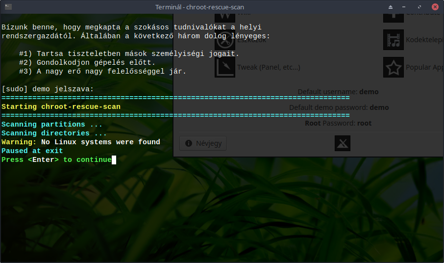

Megkeresi a /media alá felcsatolt Linux filerendszert használó partíciót, és felajánlja, hogy átválts az ott található rendszerere. Haladó felhasználóknak!

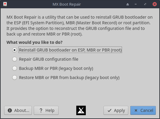

Lehetőséget ad a bootloader újratelepítésére, kijavítására és a konfigurációs fájlok mentésére és visszatöltésére.

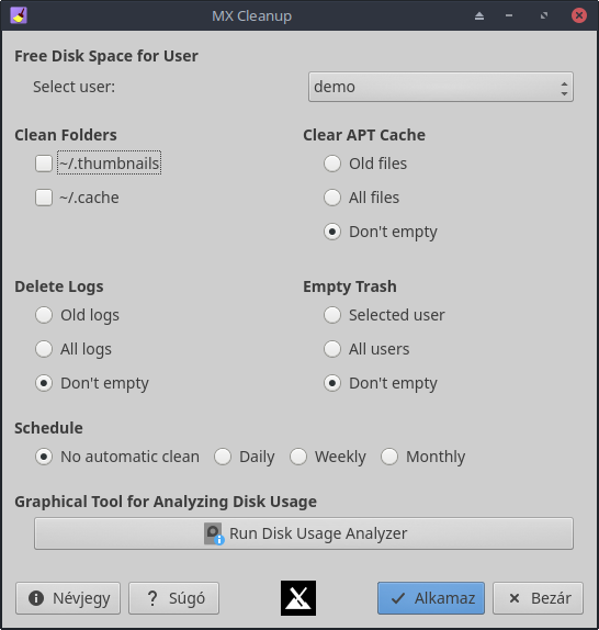

Ha elfogy a hely vagy (csak megszokásból) rendszeresen kitakarítanánk, akkor segít a fenti program. Elindíthatjuk a helyfoglalást grafikusan ábrázoló programot, majd ha úgy ítéljük meg, hogy az segít, automatizálhatjuk a megadott speciális mappák törlését. Törölni tudja az előnézeti képeket és egyéb átmeneti fájlokat. Kiüríti a csomagkezelő gyorsító tárát, és törli a régi vagy akár az összes naplófájlt. Akár az összes felhasználó szemetesét is képes kiüríteni. A fenti feladatokat akár rendszeresen időzítve is futtathatjuk.

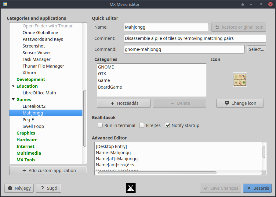

Ami a Windowsnak a „Start menü” az az XFCE-nek a „Whisker menü”. Ennek menüpontjait szerkeszthetjük ezzel a programmal.

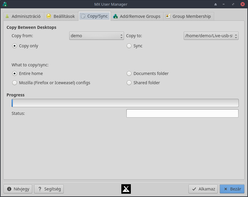

Nem csak olyan alap dolgokra képes, mint a felhasználó létrehozása, törlése, átnevezése és jelszavának módosítása. Könnyedén módosíthatjuk a csoportokat ill. a csoporttagságot is. De ami igazán érdekessé teszi, hogy képes a felhasználókat másolni (költöztetni) egy megadott könyvtárba.

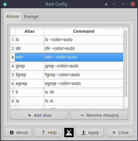

Lerövidíthetjük az egyedi, hosszú paraméterekkel ellátott parancsokat, és egyedi promptot is beállíthatunk (profilokkal, mint pl. a Gentoo).

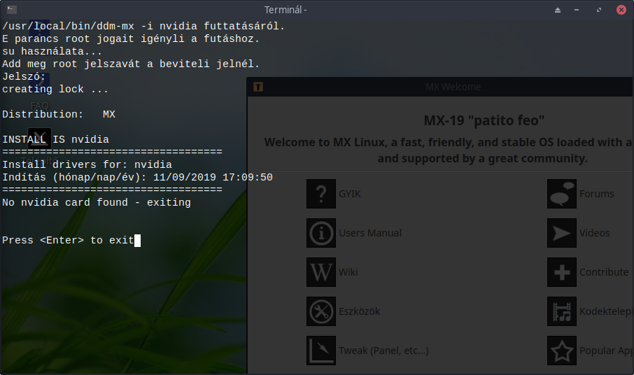

Nvidia illesztőprogram-telepítő
Segítségével az Nvidia kártyatulajdonosok egy kattintással telepíthetik a kártyájuknak megfelelő illesztőprogramot. Mint látható, nekem nincs ilyen kártyám. :(

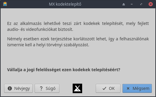

A szabadon nem terjeszthető kodekeket telepíti (libdvdcss2, w32codecs, libtx-dxtn0).

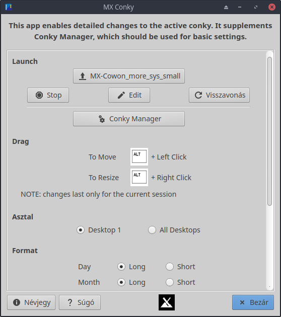

A Conky egy univerzális rendszermonitorozó alkalmatosság, amivel az Asztalon mindenféle információt megjeleníthetünk, legyen az dátum vagy a gép terheltsége. Egy külön cikket megérdemelne, mennyi mindent tud.

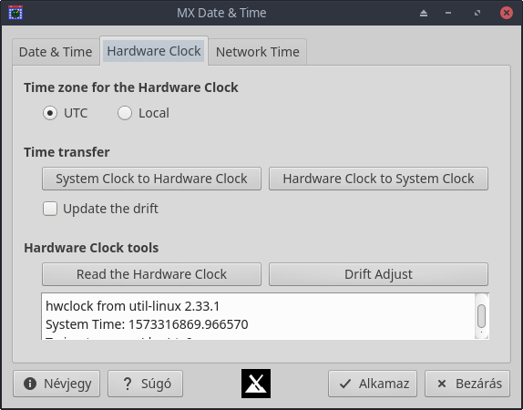

A pontos időt és dátumot állíthatjuk be, hogy az internetről szinkronizálja az órát vagy hogy a helyi vagy az UTC szerint járjon a gép órája.

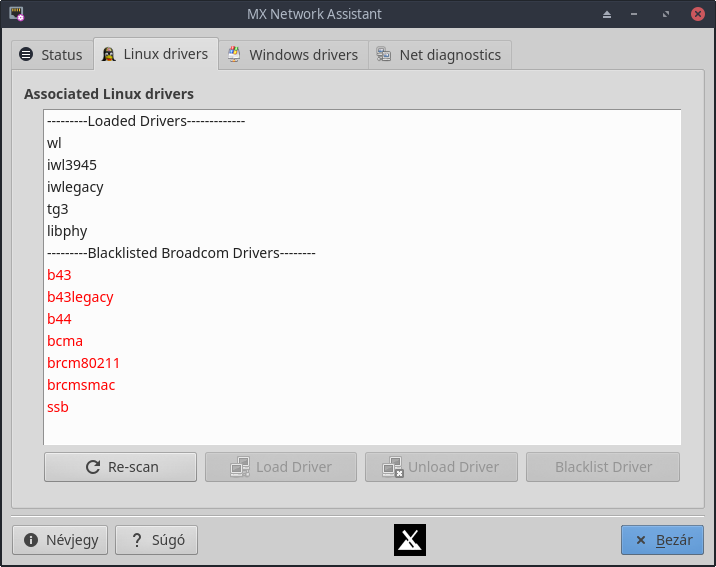

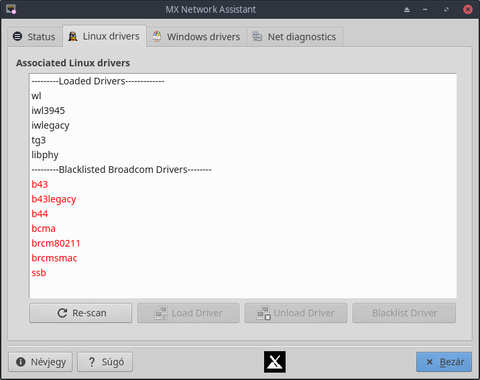

A hálózati kapcsolatok állapotát kérdezhetjük le. Megmutatja, hogy milyen hálózati eszközöket lát a rendszer, és hogy milyen meghajtóprogramokkal működteti azokat, és hogy mely eszközkezelő-programok vannak letiltva. Ugyanitt engedélyezhetjük is azokat. Külön fülön található a Windows drivert használó (Ndiswrapper) kártyák kezelése, és végül egy ping ill. traceroute parancsal tesztelhetjük a kapcsolatot.

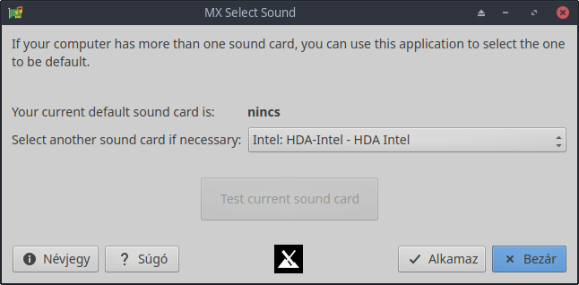

Több hangkártyát tartalmazó konfigurációk esetén hasznos. Segítségével beállíthatjuk, melyik hangkártya legyen az alapértelmezett.

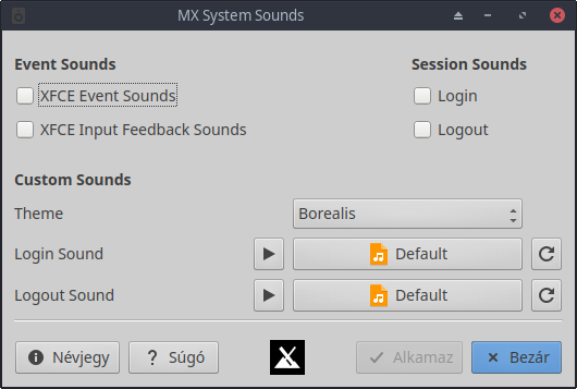

A rendszerhangok beállítására szolgáló alkalmatosság.

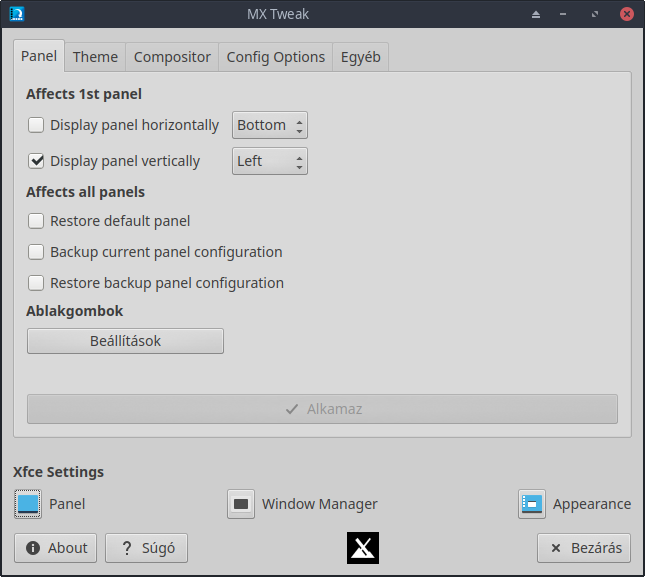

A rendszer kinézetét finomhangolhatjuk. Pl. ha nem tudjuk megszokni a baloldali függőleges panelt, azt itt tudjuk áthelyezni. Lehetőség van komplett témákat alkalmazni (külön pipa van a Firefox sötét témájának tuningolására). Lecserélhetjük az ablakkezelő grafikus képességeit Xfwm-ről Comptonra. Ha mindent alaposan elállítgattunk, lehetőség van „resetelni” a grafikai beállításokat.

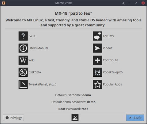

Ez maga az üdvözlő program, ami minden induláskor elindul.

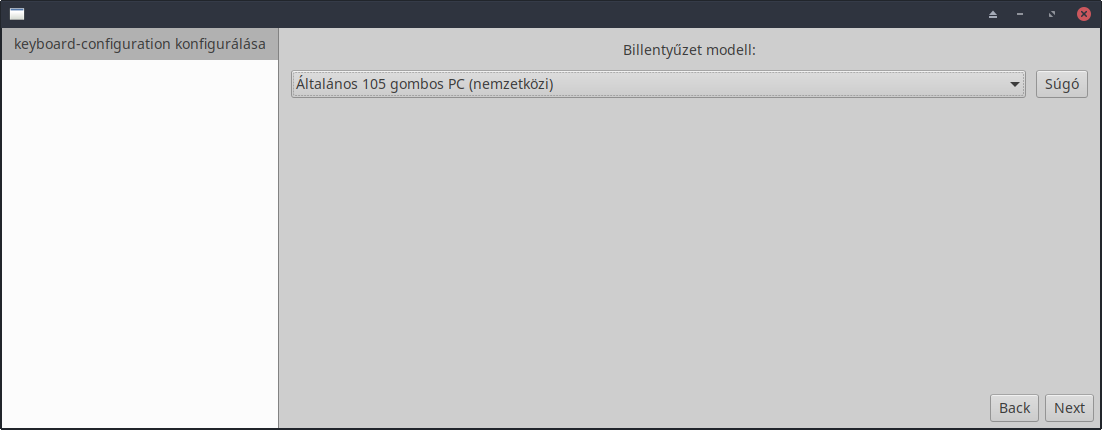

A billentyűzet beállításait módosíthatjuk. Hogy ki gyártotta, mennyi gombja van, milyen nyelvi kiosztást használjon stb...

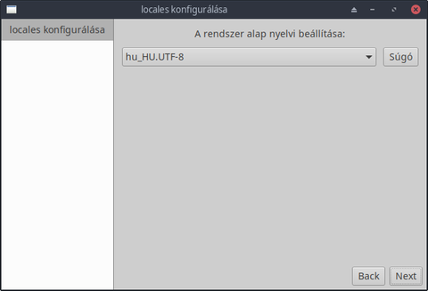

A rendszer nyelvi beállításait adhatjuk meg, hogy milyen nyelven kommunikáljon velünk.

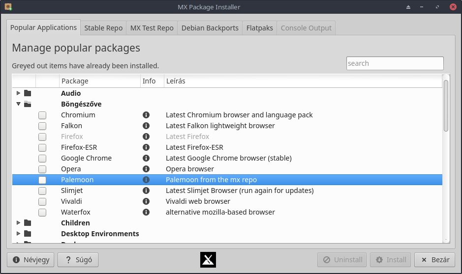

Az MX-Linux programkezelője. Kategóriákba csoportosítva nézhetjük át a legnépszerűbb programok kínálatát. Külön fülön listázza a stabil és a még tesztelés alatt álló csomagokat, valamint a Debian „backports” kínálatát. Ahogy az újabb rendszerek, úgy az MX Linux is támogatja konténeres programok futtatását, a Flatpak programok telepítésére is itt van lehetőség.

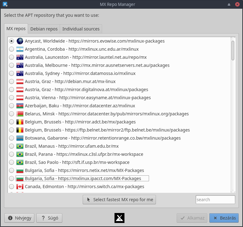

Megkereshetjük a hozzánk legközelebbi/leggyorsabb MX ill. Debian tükörszervert, és itt tudjuk ki- vagy bekapcsolni a csomagforrásokat is.

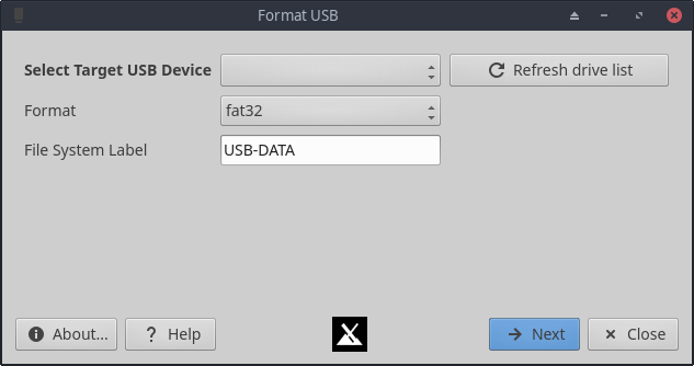

A külső meghajtókat formázhatjuk le vele FAT, exFAT, ext4 vagy NTFS fájlrendszerre.

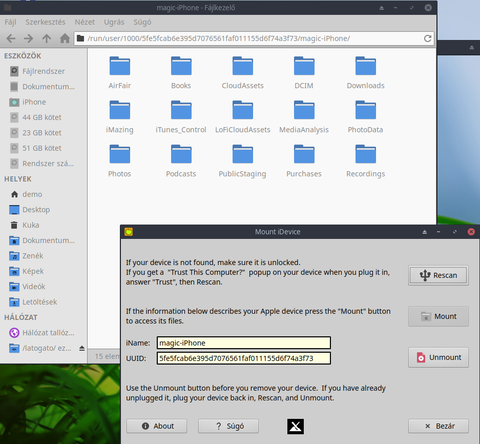

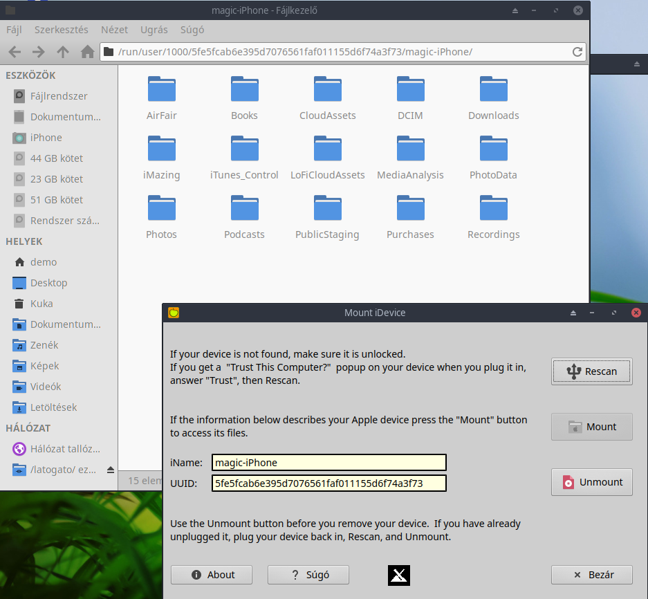

A Apple eszközeit segít felcsatolni és leválasztani.
