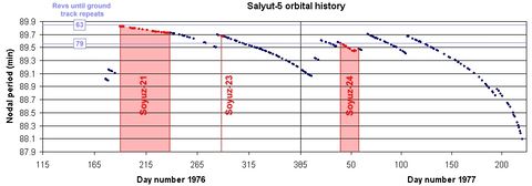

A Szaljut-5 űrállomás keringési ideje (függőleges vektor) az idő függvényében (vízszintes vektor),
leegyszerűsítve azt mutatja, mennyivel változott a pályamagasság, és hányszor emelték a pályát (a függőleges "ugrások" a diagramon)

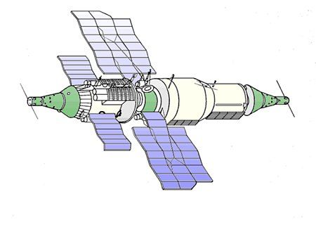

Kissé elnagyolt ábra, de kívülről ábrázolja a Szaljut-6 + két Szojuz felállást, és jól kivehető például az űrállomás hajtóműveinek elhelyezése

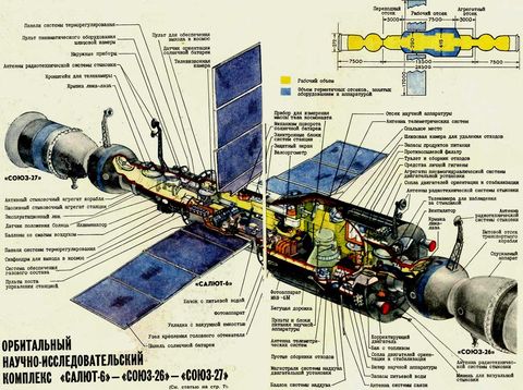

Hogy az állomás hátsó része felszabaduljon a második dokkolási pont számára, a Szojuz műszaki modult száműzték, és az űrállomás hátsó részére egy "gyűrű" került a hajtóanyag-tartályokkal és két manőverező hajtóművel, amelyek egyenként 3 kN tolóerőt adtak le. A hajtóanyagtartályok elhelyezése miatt a hátsó dokkoló lett az ellátópont is – a teherszállító űrhajó csak ehhez a ponthoz csatlakozva tudott hajtóanyagot áttöltetni az űrállomás tartályaiba. Az űrállomás energiaellátásért a Szaljut-4-nél is már bevetett három nagy méretű (összesen 60 négyzetméteres) napelemtáblák feleltek, és mivel a Szaljut-6 esetében több űrsétát is terveztek végrehajtani, egyfelől az elülső dokkolórészt meghosszabbították, és egy zsilipajtót helyeztek el rajta, vagyis ez a rész lezárható volt az űrsétára, továbbá az űrállomás külső borításán kapaszkodókat helyeztek el, amelyekhez az űrhajós rögzítőkábelét is rögzíteni lehetett. Az űrsétákhoz az új Orlan-D űrruhát tervezték használni, ez félmerev űrruha volt, ahol a testet egy merev rész veszi körbe, a végtagoknál viszont "puha" elemek biztosítják a mozgékonyságot. Az Orlan-D volt az első olyan űrruha, amelyet többszöri, különböző űrhajósok általi újrafelhasználásra terveztek, élettartama két év volt.
A Szaljut-6 elsődlegesen orvosi / emberi kísérlet volt, a minél hosszabb űrbéli tartózkodás emberi szervezetre gyakorolt hatását akarták vizsgálni. Rengeteg orvosi eszköz és testedző berendezés állt rendelkezésre, az űrhajósok egészségi állapotának vizsgálatára és testedzésüket biztosítandó. E mellé persze rengeteg más tudományos kísérletre is sor került. Az űrállomás "hasán" a BSzT-1M másfél méteres ultraibolya / infravörös űrtávcső foglalt helyet, a külső burkolaton rögzítésre került egy időre a KRT-10 10 méter átmérőjű rádióteleszkóp, beépítésre került a Szojuz-22 fedélzetén is használt MKF-6 multi-spektrális földkutató kamera, a KT-140 nagy felbontású topográfiai kamera, a Jelena gammasugárzás-vizsgáló űrteleszkóp, az Szplav (~ Ötvözet) súlytalanságbéli kísérleti fémkohó és az Oázis növénynövesztő egység. Más szóval volt bőven teendője az űrhajósoknak a fedélzeten.

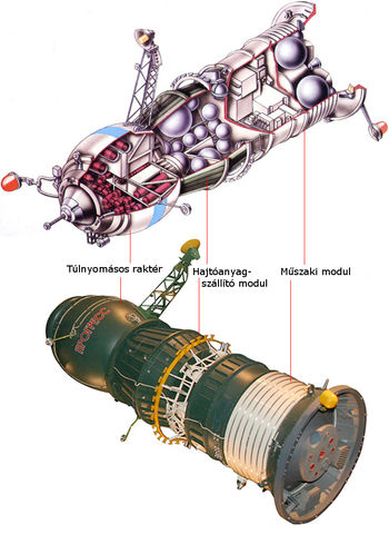

Az első generációs Progressz teherűrhajó felépítése
A tervezett két fős tartós személyzetek viszont napi 20-30kg-nyi elletmányánt igényeltek - élelmiszert, vizet, oxigént, különféle fogyóeszközöket (a ruhák is ide tartoztak) és így tovább. Ezeket embert is szállító űrhajóval felvinni nem igazán tűnt kivitelezhetőnek, tehát egy dedikált teherhajóra volt szükség. Tehát alapvetően fogtak egy Szojuz 7K-T űrhajót, és a visszatérő kapszula helyére egy durva kidolgozású tárolómodul került – itt lettek elhelyezve az irányító rendszerek illetve az űrállomás számára szállított hajtóanyag tartályai, amelyekben összesen 975 kg hajtóanyagot vihet magával, illetve itt voltak az átfejtéshez szükséges pumpák is. A műszaki modulon semmiféle változtatást nem hajtottak végre, az orbitális modul pedig egy túlnyomásos raktárrá lett alakítva, amelyben élelmiszert, vizet, oxigént és egyéb ellátmányt lehetett elhelyezni (a hajtóanyaggal együtt maximum 2315 kg lehetett az ellátmány tömege). A keresztségben Progressz (kb. Haladás) nevet kapó ellátó-űrhajót ugyanolyan Szojuz hordozórakéta vitte a világűrbe, mint az embert szállító Szojuz űrhajókat. Az elején még az SzASz mentőtorony is a rakéta orrára került (hivatalosan azért, hogy a már letesztelt aerodinamikai kialakítás ne változzon), ám a stabilizáló rács-vezérsíkok már nem szerelték fel rá, és mivel sem ejtőernyő, sem visszatérő kapszula nem volt, így megmenteni sem lett volna érdemes a Progresszt.
