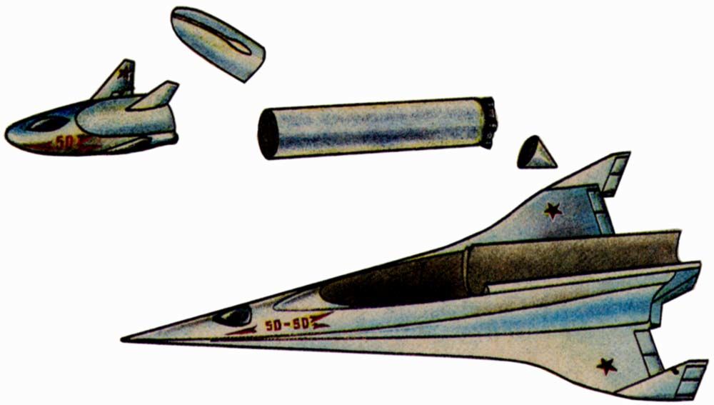

A Spirál: balra fent az "űrvadász" (OSz), mögötte a gyorsító-rakéta
(vagyis ZsU, itt valamiért csak egy fokozatúként ábrázolva) és a GSzR hordozó-repülőgép

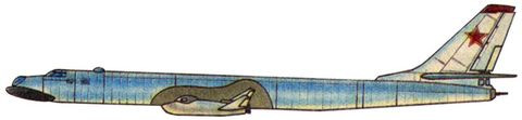

A VVSz tehát az őhozzá legközelebb álló tervezőirodákat, a Mikojan-Gurjevicset, vagyis az OKB-155-öt a vadászgép, illetve a Tupoljevet, az OKB-156-ot bízta meg a hordozógép fejlesztésével. A terv egy igen ambiciózus megoldás lett volna: egy hiperszonikus sebességre képes, nagyméretű hordozó repülőgép, a GSzR (~ Hiperszonikus Hordozó Repülőgép) vinne fel a hátán nagy magasságba egy kétfokozatú rakétát (GR illetve ZsU jelöléssel is hivatkoznak rá), amelynek az orrán egy egyszemélyes kis méretű űrrepülőgép, az OSz (~ Orbitális Repülőgép) foglal helyet. A teljes járműkomplexum elnevezése VKSz (nagyjából Légi- és Űr-Rendszer), közismertebb nevén a Spirál program, de a jelölés terén az 50/50 is elfordult (hogy megtévesztés, vagy szervezési káosz volt emögött, nem igazán tudni). A program vezetőjének Gleb Jevgenyjevics Lozino-Lozinszkijt nevezték ki, és más tervezőirodáktól is vezényeltek át mérnököket a feladatra. 1966 áprilisára fel is vázolták a fejlesztési tervet:

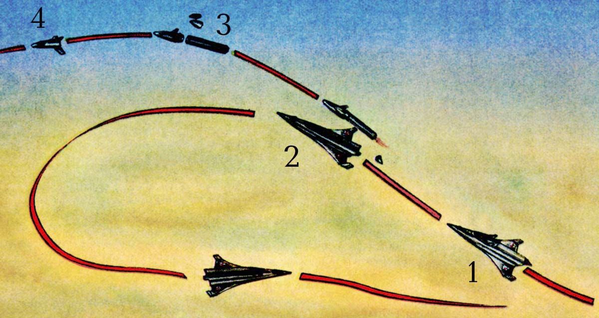

A Spirál működési alapja: a GSzR felviszi cirka 30 km magasságba az OSz űrrepülőgépet és a gyorsítórakétát, és ez utóbbi keringési pályára állítja az OSz-t

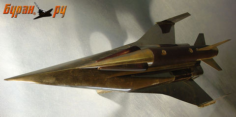

A Spirál-program korai fázisában végrehajtott áramlástani vizsgálatokhoz használt egyik makett
Ahogy annyi más programnál is, itt is hamar kiderült, hogy nincs meg a kellő akarat arra, hogy valóban eredményeket lehessen felmutatni – konkrétan a programot a védelmi miniszter, Grecsko marsall soha nem is hagyta jóvá, különféle kerülőutakon tudták az egész programot elindítani! 1965-ben elkezdték a CAGI-ban (Központi Aero- és Hidrodinamikai Intézet) az előzetes makettek áramlástani vizsgálatát, és 1967-re végeztek is a munkával, alátámasztva, hogy aerodinamikai szempontból a terv kivitelezhető. 1968-ban továbbították az első (szubszonikus) repülésre szánt OSz tesztgép terveit a dubnai gépgyárba a megépítéshez. Menet közben döntés született, hogy pilóta nélküli kísérleti gépeket, maketteket építenek, amiket arra használnak fel, hogy a nagy sebesség közben a stabilitást és a viselkedést vizsgálják – ez lett a BOR (~ Orbitális Repülőgép Személyzet nélkül). Az első BOR tesztet 1969-ben hajtották végre, egy Kozmosz-2 rakéta indította a 3 méteres, 800 kg-os makettet egy 100 km magas, mintegy 13 000 km/h csúcssebességű szuborbitális pályára. A makett hővédő pajzs nélküli, és tervszerűen elégett a légkörben, de a telemetriai rendszere az út nagy részén viszont sikeresen továbbította az adatokat, mely szerint a stabil és az előre kiszámoltnak megfelelő pályán repült végig.

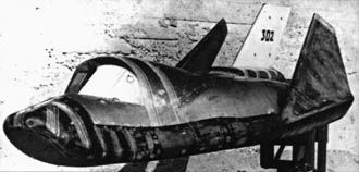

A BOR-2 tesztgép
1969-től 1972-ig az 1:3 méretarányú BOR-2 tesztgépet négyszer indították el szintén Kozmosz-2 rakétával, szintén szuborbitális pályára, noha hővédő pajzsa nem volt, a fémtestet úgy alakították ki, hogy a fellépő hőhatásokat elviselje, visszatéréskor pedig egy ejtőernyővel ereszkedik le. Elérkezünk 1972-ig, az űrrepülőgép szubszonikus tesztváltozata gyötrelmesen lassan épül, mert a Mikojan-Gurjevics iroda látva, hogy nincs határozott kormányzati támogatás, nem fordított erőforrásokat a programra. A GSzR hordozógép fejlesztése pedig sehol sem tartott – a Tupoljev irodának éppen elég feladatot ad a Tu-144 szuperszonikus utasszállító-program, illetve a szuperszonikus bombázók fejlesztése (a Tu-22M-et illetve a később a Tu-160-at eredményező 160-as program), és elég nyilvánvaló lett, hogy a kétszeres hangsebesség elérése is elég sok kihívást jelenthet egy nagyobb gépnél, nemhogy a négyszeres, sőt hatszoros hangsebességé.

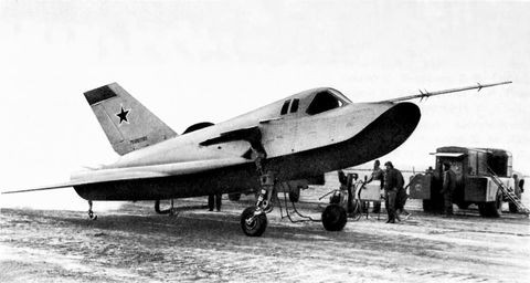

A 105.11 tesztgép a Tu-95 "hasán"
1976-ban elkészül végre a 105.11 jelölésű szubszonikus tesztgép (a 105.12 lett volna a szuperszonikus, a 105.13 pedig a hiperszonikus változat jelölése), és először a kifutóról szállt fel rakétahajtóműveivel, majd egy Tu-95-ös hasa alól indult pár alkalommal tesztrepülésre, ám egyértelmű volt ekkora már, hogy a programnak nincs jövője.
A 105.11 tesztgép a földön, érdemes megfigyelni, hogy az első két futóműve gumikerekes volt
