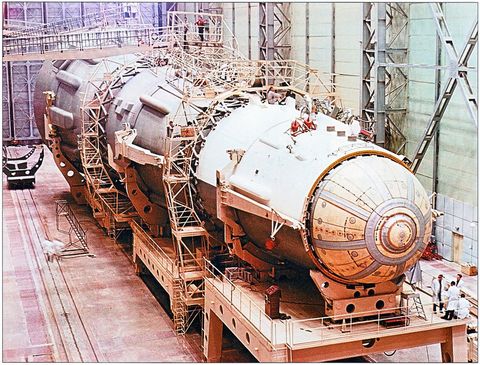

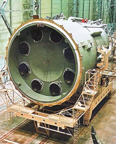

Az N1 második fokozata, 8 db NK-15(V) hajtóművel
A rakéta első fokozatában lévő nagy mennyiségű hajtómű potenciális problémát hordozott magában – a több alkatrész több hibaforrást jelenthet, vagyis nagyobb az esély, hogy valamelyik hajtómű (bármilyen okból) meghibásodik és leáll. Ez még nem feltétlenül jelent problémát, hiszen azt megfelelő mértékű biztonsági ráhagyással tervezték meg, úgy számoltak, hogy a fokozat akár négy hajtómű kiesése esetén is sikeresen befejezheti a feladatát. Mivel azonban kezelni kell a leálló hajtómű miatti aszimmetrikus terhelésváltozást, az N1 irányító számítógépét erre fel kell készíteni.

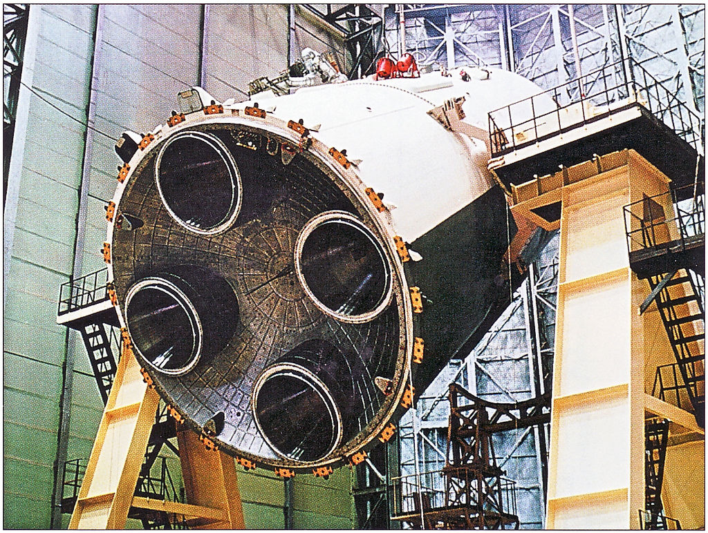

A 3L harmadik fokozata négy NK-21 hajtóművel

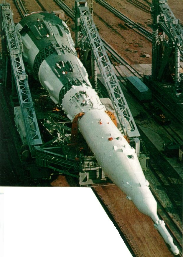

Az 3L rakéta első három fokozata a tyuratami szerelőcsarnokban, a hasznos teher nélkül

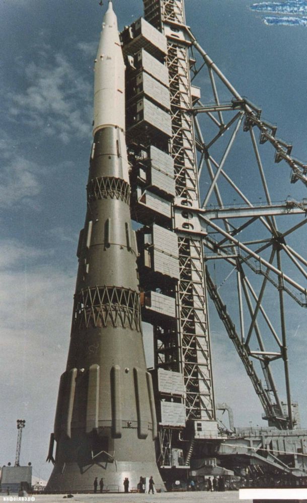

Ennek ellenére 1968 elején a 3L összes alkatrésze megérkezett az indítóállástól pár kilométerre lévő összeszerelő csarnokba (ehhez egyébként 165 tehervagonra volt szükség), és május 7-én immár a 3L állhatott függőlegesbe az indítóálláson. Csaknem két hónapig állt ott, amíg a különféle teszteket végrehajtották vele, majd visszaszállították a csarnokba az elektromos rendszerek végső tesztelésre. Az indításhoz a rakéta orrára építendő teherre is szükség lett volna, végül ez egy félig-meddig kész verziója lett a L3-nak, mintegy 30%-al kisebb tömeg mellett, de teljes értékű Blokk-D fokozattal, amely egy Szojuz 7K-LOK makettel együtt Hold körüli pályára kellett volna álljon. Az optimizmust jól mutatja, hogy az eredeti repülési terv szerint 3,5 napnyi Hold körüli keringés után az űrhajó kapszulája még vissza is tért volna a Hold körül a Földre.

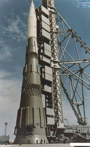

Az N1-3L az indítóálláson, ott alul az emberek jó viszonyítási pontok a méretek terén....

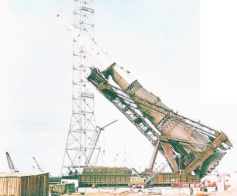

A 3L rakétát felállítják az indítóállásra
Talán nem meglepő, hogy a 3L még hosszú ideig az összeszerelő csarnokban tartózkodott, a különféle hibák feltárása és kijavítása elhúzódott, egészen 1969. február 9-éig tartott, amíg az indításról döntést hoztak. Ez viszont korántsem volt egyszerű, mert miközben a bizottság tagjai lelkesen az indítás mellett voltak, Alexander Kurusin tábornok, az indítóállás parancsnoka az indításhoz szükséges rendszerek és a rakéta állapotára hivatkozva ellenvéleményt formált – a jelenlévők megpróbálták nyomás alá helyezni Kurusint, hogy másítsa meg véleményét, és végül Kirilov marsallnak kellett utasítást adnia neki, hogy amennyiben a felmerülő hibákat orvosolják, engedélyezze az indítást.
A rakétát tehát az indítóállásra állították, ám rákapcsolva a csatlakozókat (nem meglepő módon) különféle hibajelek garmadájával szembesültek a kezelőpultok előtt ülők. Az elkövetkező hetekben az indítóálláson álló rakétán dolgozó technikusoknak kellett ezeket megoldani, az olykor -30°C-os hideg és a 10-12 m/s (36-43 km/h) sebességű szél ellenére. Február 21-én a 3L indításra készen állt, és moszkvai idő szerint 12 óra 17 perckor megnyomták az indítógombot. 12 másodpercbe telt, amíg a hajtóművek elérték a csúcs-tolóerejüket, és a rakéta lassan emelkedni kezdett. A telemetrika szerint két hajtómű leállt, de a rakéta folytatta az útját, noha kicsivel később fekete füst szállt a végéből. Majd 68,7 másodperccel az indítás után a rakéta összes hajtóműve leállt, a tehetetlenségtől még egy ideig emelkedett tovább, végül pedig a gravitációnak engedelmeskedve egy darabban aláhullott.

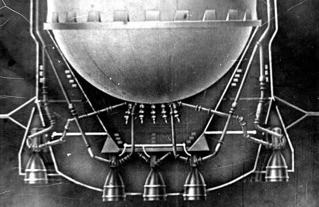

Az első fokozat metszetrajza, így talán érthetőbb, hogy a rakéta alsó részén hol is alakult ki a tűz
(a 2-es hajtómű a szélső körben található)

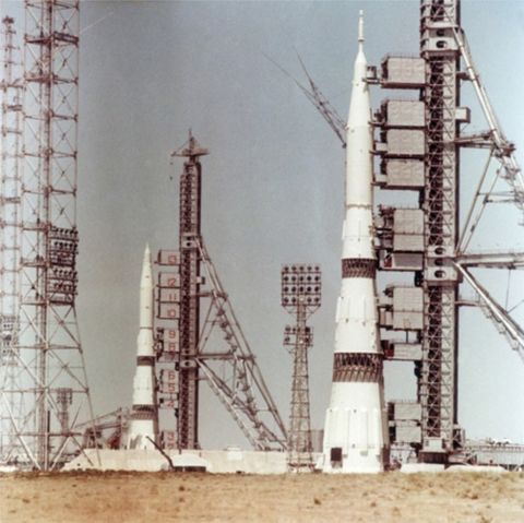

Az N1-5L rakétát az indítóálláshoz szállítják

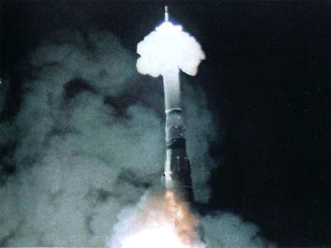

Az N1-5L indításának végzetes pillanata,
a felső lángcsóva az SzASz mentőtorony aktiválásának következménye
Az 5L abból a szempontból rendkívüli volt, hogy az ekkor még nem túl gyakori éjszakai indítás mellett döntöttek, moszkvai idő szerint nem sokkal éjfél előtt. Az indítási parancs kiadása után az első jelek biztatóak voltak, a tolóerő szépen felépült, és a rakéta lassan emelkedni kezdett, majd a kijelzők előtt ülők rémülten szembesültek vele, hogy egymás után leállnak a hajtóművek, és a hatalmas rakéta alig 200 méter megtétele után elkezd oldalra dőlve visszahullni a földre. Az SzASz mentőtorony működésbe lépett, és letépte a Szojuz kapszulát a rakéta orráról, amely mintegy két kilométerrel arrébb biztonságosan földet ért.

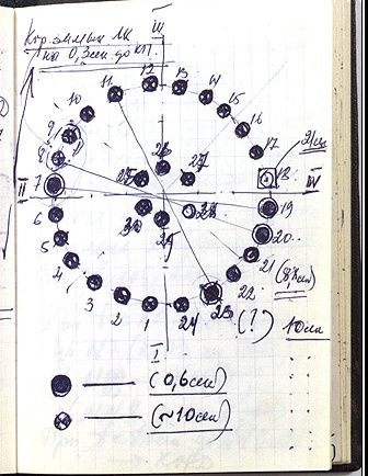

Az N1-5L első fokozatának hajtóműveiről készült rajz Misin naplójában, a teljesen kisatírozottak 0,6 másodpercnél álltak le, az X alakban kisatírozottak cirka 10 másodperc után, a 18-as 21 másodpercnél
Az elkövetkező napokban a vizsgálat kiderítette, hogy a 8-as hajtómű oxigénpumpája felrobbant tizedmásodpercekkel azelőtt, hogy a rakéta elemelkedett az indítóállásról, és a többi hajtómű működése mellett a repülés 10. másodpercétől a 12. másodpercig a 18-as hajtóművet leszámítva az összes hajtóművet leállította a KORD, a még működő hajtómű miatt pedig a rakéta elkezdett dőlni, ami aktiválta az SzASz-t. A felszállás után 23 másodperccel a rakéta az oldalára dőlve az indítóállásnak ütközött, és hatalmas robbanás emésztette el. Csertok az adatokból csak azt tudta megállapítani, hogy a 7-es, 19-es, 20-as és 21-es hajtómű turbópumpáinál túl magas fordulatszámot regisztráltak, arra viszont nem talált választ, hogy a többi hajtóművet miért állította le a KORD, és pláne arra, hogy mindezek ellenére a 18-as hajtómű miért működött mégis tovább. Sem Misin, sem Kuznyecov nem feszegette a hajtóművek hibájára vonatkozó kérdést, a hivatalos verzió szerint valamiféle idegen fémdarab juthatott a turbópumpába, és ez váltotta ki a 8-as hajtómű vesztét, a többi pedig ennek következménye volt. Arról pedig szó sem esett, hogy miért viselkedett a KORD úgy, ahogy.
