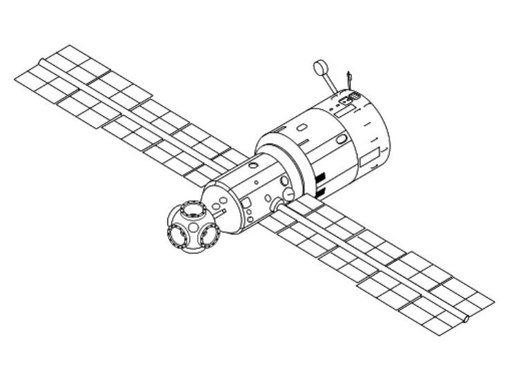

Mivel óriás-űrállomás nem lesz egyhamar, az MKBSz tervet visszaskálázták (elnevezése ekkor MKBSz-1), és a már meglévő civil DOSz / Szaljut űrállomás program következő, kevésbé impozáns, de egyértelműen fejlettebb lépcsőfokát fektették le. A DOSz-5 (Szaljut-6) és DOSz-6 (Szaljut-7) ugyebár abban volt előrelépés, hogy már két dokkolóporttal bírt, így egyszerre két űrjármű tudott hozzácsatlakozni – két Szojuz személyszállító, vagy egy Szojuz és egy Progressz teherűrhajó. Hogy tovább lehessen lépni és új modulokat csatlakoztatni, amelyek további lakó- és munkateret nyújthatnak, további dokkolóportokra lenne szükség. 1976. február 17-én jóváhagyást kapott a harmadik generációs szovjet űrállomás, amely a DOSz-7 (és DOSz-8) belső jelölést kapta. Alapvetően megegyezett a Szaljut-6 és 7 űrállomással, leszámítva, hogy végre száműzték a nagy kúpos alakú házat a lakómodulból, amely még az Almaz program öröksége volt (ebben volt eredetileg a kémkamera-rendszer elhelyezve az Almasz / OPSz űrállomásokban), illetve az elülső, keskenyebb rész, amelyet légzsilipként is használtak, kapott egy-egy plusz dokkolóportot a két oldalára. 1978 augusztusára továbbfejlesztették a terveket: egy gömb alakú modul kerül az elülső dokkolóport helyére, amelyen összesen öt dokkoló-csatlakozó (négy körben és egy előrenéző) helyezkedik el. Az ekkori elképzelések szerint a már Enyergija elnevezésű tervezőiroda mérnökei kisebb, maximum 7 tonnás kiegészítő-modulokra építkeztek, mégpedig azért, hogy az iroda "saját" Szojuz hordozórakétája vihesse fel. A 7 tonnás modulok megfelelő pályára állását és a dokkolást a Szojuz űrhajó műszaki modulja és az Igla biztosíthatta.
Erősen elnagyolt rajz a Mir eredeti felépítéséről, a plusz tudományos / lakómodulok egy Szojuz űrhajóra emlékeztetnek

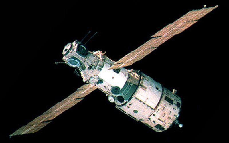

1984 elején viszont Valentyin Glusko utasításba adta, hogy a KB Szaljut minden erőforrásával a Enyergija rakéta és a VKK űrrepülőgép program számára álljon rendelkezésre, ami az űrállomáson minden munka leállítását jelentette. Csakhogy még ez év tavaszán Glusko telefonhívást kapott a pártvezetéstől, hogy az új űrállomás 1986 tavaszára, a 27. Kommunista Pártkongresszus tervezett időpontjára álljon pályára. A párt hatalma megkérdőjelezhetetlen volt még Glusko számára is – a KB Szaljut új utasítást kapott, minél hamarabb be kell fejezni az űrállomást.
A Mir bázismodulja, két napelemmel és az elülső dokkolómodullal

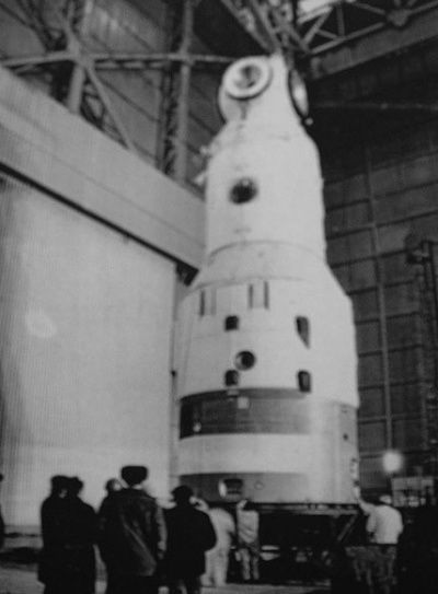

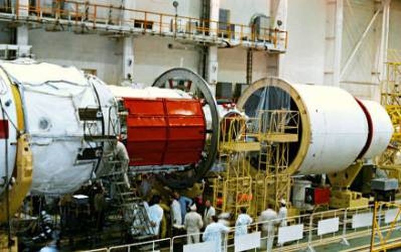

Csakhogy a rohamtempóban folyó munka akadályokkal szembesült: az új űrállomást egy "meredekebb", 65°-os keringési pályára szerették volna állítani, amely a Szovjetunió területének nagyobb része felett halad el, mint az ekkor általánosan használt 51,6°-os keringési pálya. Viszont ez azt jelentette, hogy a hordozórakétának nem optimális pályán kell indulnia, így kevesebb terhet vihet fel. A DOSz-7 pedig az áttervezett elektromos kábelezése miatt bő egy tonnával nehezebb lett, mint eredetileg számolták. Végül már a tudományos berendezések egy részét is kiszerelték, hogy majd később, a világűrben építik be, de még így is túlsúlyos volt – 1985 januárjában úgy határoznak, hogy a már fent keringő Szaljut-7-tel azonos, 51,6°-os pályát fognak használni. Ha ez még nem lett volna elég, a Szaljut 5B számítógép szoftvere nem készült még el, így a Szaljut-7-nél is használt Argon-16 számítógépet építették be úgy, hogy később könnyen kicserélhető legyen a Szaljut 5B-re. Áprilisban mindezek ellenére is nyilvánvalóvá vált, hogy nem lesznek készek időben, ha a korábban alkalmazott eljárásoknál maradnak, így a világűrbe szánt, ekkor már Mir (béke / világ) nevet kapott űrállomás bázis-modulját átszállították Bajkonurba, míg a Szaljut iroda hrunyicsevi gyáregységében maradt tesztpadon folytatták a rendszerintegrációs munkát.
A Mir a Proton orrára helyezése közben
Abban pedig nem sok köszönet volt – kiderült, hogy a mintegy 2500 elektromos kábelből 1100-at ki kell cserélni vagy újra kell húzni különféle hibák miatt. Őrült tempóban dolgoztak a technikusok, így 1985 októberében a legtöbb rendszer el is készült – az űrállomást kivontatták a hangár elé, hogy az Altair kommunikációs rendszerét élesben tesztelhessék a Kozmosz-1700 műhold segítségével. Mindenki megnyugvására a teszt sikeresen lezajlott, így az indításhoz szükséges végső felkészítés maradt már csak hátra. 1986. február 16-ára volt kitűzve az indítás, ám feltehetően a roppant alacsony hőmérséklet miatt az űrállomás kommunikációs rendszere meghibásodott, így az indítást el kellett napolni. Február 20-ára a hibát elhárították, és a Proton rakéta orrán a Mir bázis modul elindult a világűrbe.
