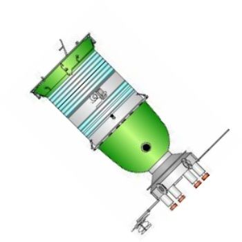

Sajnos a Szojuz-P-ről nem maradt fent megbízható ábra, feltehetően hasonlóan nézett volna ki,
mint a Szojuz 7K-OK, de napelemek nélkül

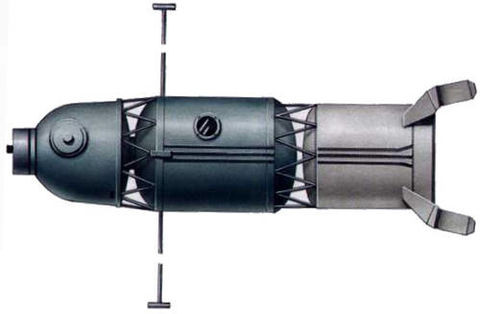

A Szojuz-PPK terv, az orbitális modul helyén lévő kereten 8 db rakétával
A megoldás a Szojuz-PPK lett, itt az orbitális modult elhagyták (űrsétára amúgy se kerülne sor), a helyére pedig egy keretet helyeztek, amelyen különféle érzékelők és nyolc műhold-elleni rakéta foglalt helyet. A terv annyiban módosult, hogy az űrhajó pár tíz méterről megvizsgálja a műholdat vagy űrhajót, és ha a megsemmisítéséről döntenek, akkor egy kilométerre hátrahúzódva egy rakétát indít, amelynek repeszhatású robbanófeje megsemmisíti a célpontot.

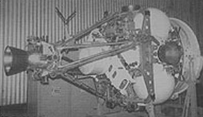

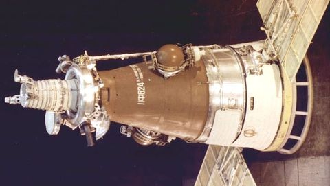

Az I1P-1 (Poljot-2) "vadászműhold" tesztjármű
Azonban Vlagyimir Cselomej a konkurens OKB-52-ből vonzó alternatívát tett le az asztalra: nincs szükség emberre, csak egy műholdra, amely képes pályát változtatni, és vannak érzékelői, amivel képes megtalálni a célpontot. Így a Földről irányítva és a közelébe manőverezve felrobbantja magát, és repeszhatással semlegesíti a célpontot. Ötletének tesztelésére 1963-ban egy R-7 (Vosztok) alapú rakéta felvitte az I1P (Poljot-1), majd 1964-ben az I1P-1 (Poljot-2) műholdat, amellyel a hajtómű- és az irányítórendszert tesztelték, a két teszt pedig sikerrel zárult – a hadsereg Cselomej tervét fogadta el 1965-ben az ellenséges műholdak leküzdésére. Ez később az I2P, majd ISz-A (és végül ISz-MD / MA) műhold-elhárító (ASAT) harci fejekkel (műholdakkal) valósult meg, és a mai napig ez az orosz műhold-elhárító rendszer alappillére. A Szojuz-PPK programot viszont ennek következtében 1965. március 1-én leállították.

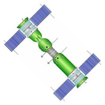

Az összedokkolt Szojuz-R-ről készült rajz
A Szojuz-R esetében a javaslat az volt 1962-ben, hogy két Szojuz hordozórakéta-indítással egy Szojuz űrhajót és egy mini-űrállomást indítanak el. Utóbbi szintén a Szojuzra épül, annak műszaki modulját megörökölve, viszont a visszatérő és az orbitális modul helyén egy hengeres, félgömbökben végződő kapszula kerül, amelyben optikai és rádiótechnikai felderítő eszközöket helyeznek el. Viszont, hogy a kettő között a személyzet közlekedhessen, a 7K-OK-tól eltérő dokkolórendszerre lenne szükség, hiszen azt eredetileg csak a csatlakozásra találták ki, túlnyomásos átjárót nem biztosít. A katonaság nem sok érdeklődést mutatott az adott időben a programért, így az kvázi elsorvadt 1966-ra, mivel két másik, izgalmasabb terv került az asztalra.

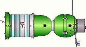

Az áttervezett Szojuz-VI, gyakorlatilag egy teljesen új űrhajó
A Szojuz-1 tragédiája után viszont Kozlov teljesen áttervezi Szojuz VI-t, a visszatérő kapszulát a jármű elejére helyezi át, és a kapszula alján lévő zsilipalagúton juthat el a két fős személyzet a középen elhelyezett lakó / munka modulba, ahol a megfigyelőrendszerek is el vannak helyezve. Hátul egy átalakított műszaki modul foglal helyet, ez nagyjából megegyezett volna a Szojuz 7K-OK moduljával, viszont a napelemek helyett RTG-k, rádióizotóppal működő generátorok lettek volna az energiaforrások. A radioaktivitás és tömegminimalizálás miatt a két RTG csak részleges sugárvédelmet kap: a lakó / visszatérő modul irányában leárnyékolják a sugárzást, a többi irányban viszont veszélyes szintű marad. Mellesleg pedig Kozlov (mivel amúgy is ő felel a kémműholdakért) leteszi a Jantar kémműhold terveit, amely nem sokkal később teljes támogatást kap.

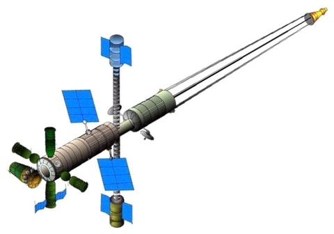

Az MKBSz űrállomás volt Koroljov és Misin álma az űrállomások terén, a hatalmas monstrumot a jobb oldalon látható atomreaktor táplálta volna, és különféle Szojuz űrhajók dokkolhattak volna rá
