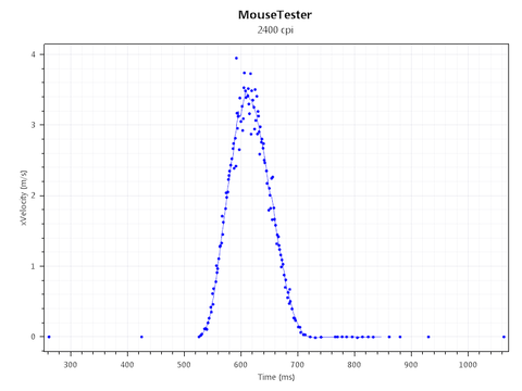

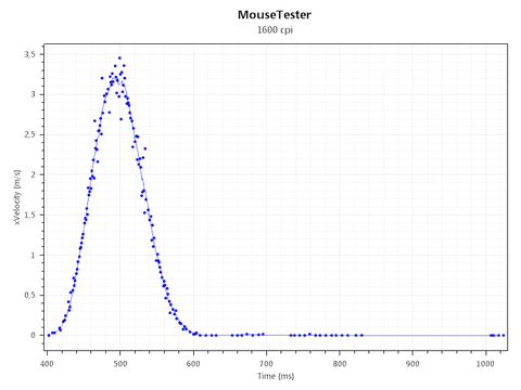

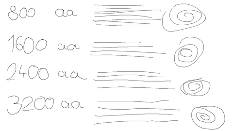

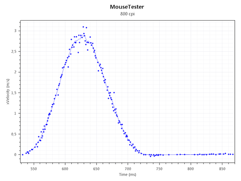

A lényeg egészen hátulra maradt, de nem nagyon van mit rajta részletezni. A 3366 kifogástalanul teljesít minden szempontból. Nyers, pontos, reszponzív, normális keretek közt az emberi kéz által kiakaszthatatlan PCS-sel rendelkezik. 200 és 12 000 DPI között állítható a felbontás, 50 lépcsős léptékekkel, és minden érték natív. Az 1000 Hz-es polling rate-t stabilan tartja.
Teszteltem pár órát intenzív FPS keretek között, és teljesen meg vagyok elégedve a teljesítményével.
Tesztek alant, melyek jelentése itt olvasható.
Paint-teszt, MouseTester grafikonok
Jelenleg az egérpadom eléggé szét van karistolva egy, khm... takarítási műhiba következtében, így nem biztos, hogy a fenti tesztek tökéletesen megfelelnek a valóságnak, de a lényeg, hogy még így is nagyon jó a tracking.
