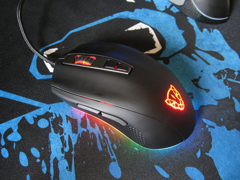

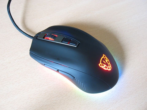

A külseje lényegében megegyezik a Mionix Castor-ral, néhány apró módosítást leszámítva. Négyféle színben is rendelhető, de ez a sötétszürke volt véleményem szerint a legkevésbé bazári.
Az anyaghasználat egész kellemes, bár annyira gyűjti az ujjlenyomatokat, hogy az valami elképesztő. A baloldali méhsejtszerű textúrázás itt tényleg grippy, nem csúszkál. Ami mondjuk érdekes, az az, hogy nekem egykét helyen ki volt fényesedve a felület. Szóval vagy rosszul vitték fel a gumiréteget, vagy ezt már valaki bizony használta előttem. Kicsit poros is volt a görgője, szóval simán benne van, hogy refurb.
Az összeszerelési minőség meglepően jó, semmi nem recseg vagy nyikorog. A görgő a 24-ből 5-6 állásban kissé lötyög, a többin teljesen stabil.
A kábel első pár centijével 122(!) grammot nyom a mérlegen. Zseniálisan farnehéz, így nem volt nehéz rájönni, hogy van benne egy beépített nehezék. Ez durván 20 gramm tömegű, így ezt eltávolítva 102 gramm körülire csökken az egér súlya. Még mindig nem a legjobb, de alakul. Egy pici fogdosás és gondolkodás után arra sem volt nehéz rájönni, hogy az egér alsó része, illetve felül a görgőt és CPI-váltókat körülölelő házdarab is alumíniumból van. Mert minden gémer tudja, hogy a nehezebbebb jobbbabb, meg a fém az minőséget jelent!

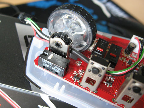

A két pozitívum, amit fel tudok hozni kattintások terén, az a görgő (bár annak is inkább a klikkje), illetve az oldalgombok. Ezek rendben vannak. A bal főgomb nevetségesen mocsaras, a lenyomáshoz kevés erő kell, de lényegében semmi taktilitása nincs. A jobb ezzel szemben keményebb, hangosabb, és nagyobb holtjáték-érzettel bír. Post travel mindkettőnél van, de nem annyira vészes. Mindkettő alatt 20 milliós kínai Omron kapcsolók vannak.

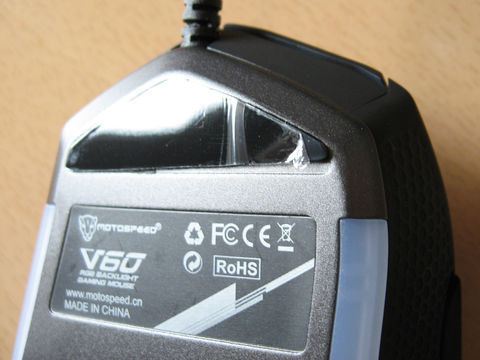

Talpaknak nem annyira nevezném ezeket. Nem csúsznak jól, de legalább súrlódnak, mint az állat. Lehet, hogy csak be kell járatni, de ezt nem fogjuk megtudni. Hogy miért? Mert az elsőt sikerült ferdén felragasztani, a slotból kicsúszik, így az egész egér dülöng oldalra. Zseniális QC. Kénytelen voltam leszedni őket, és utángyártott pacskereket feltenni a teszteléshez. Talán az egyetlen pozitívum, hogy védőfilmmel vannak ellátva, így a gyári összeállítás alatt nem karcolódnak össze.

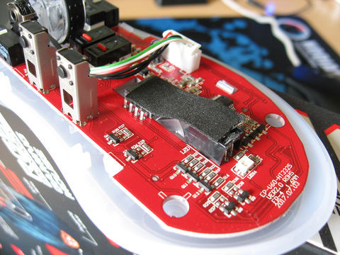

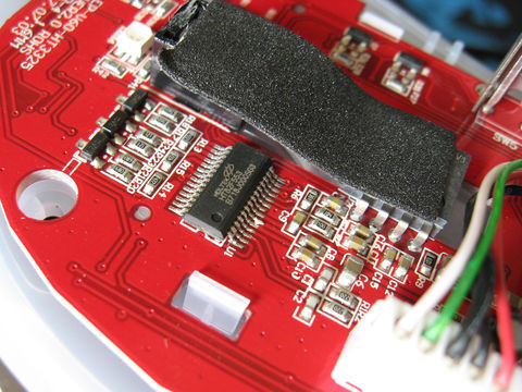

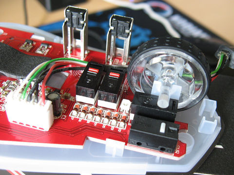

Belső
Készítettem az egér belsejéről is néhány képet. A szétszedéshez összesen négy csavart kell eltávolítani, kettőt-kettőt a két talp alól.

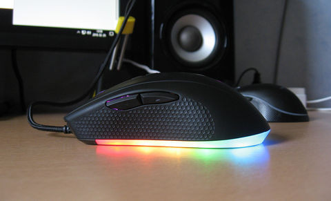

RGB természetesen van, miután lényegében az összes Motospeed terméknél ez a fő selling point. Az alsó díszcsík kapott effekteket, a görgő és a logó csak egy színben, az adott CPI-értéknek megfelelően világít (de ezt lehet állítani a szoftverben). A beállítások tárháza nagyon széles, rengeteg opció van.

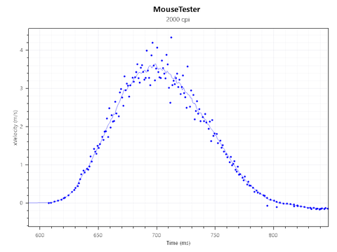

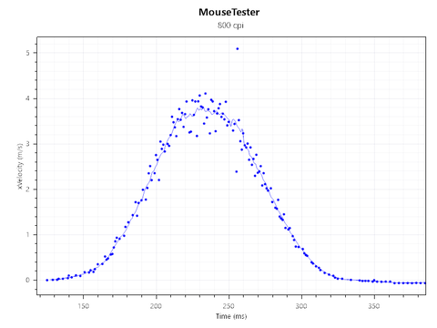

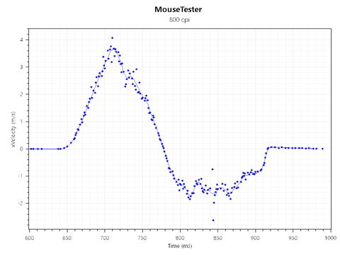

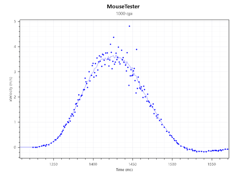

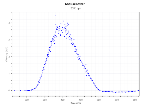

A max PCS kb. 3.6 m/s körül van, felette levágja a jelet. Ezzel nem is lenne gond, de a 4 m/s körüli rántásoknál már kijön a malfunction is, méghozzá elég érdekesen. In-game konkrétan a földet nézve forogni kezdett a kamera a következő egérmozdításig. Híresebb egerek közül a Kana V1 csinált utoljára ilyet emlékeim szerint.

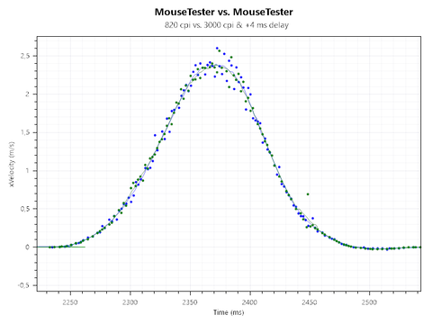

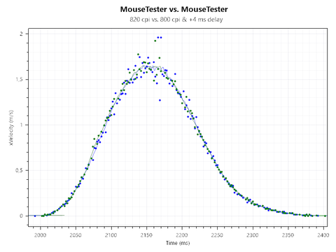

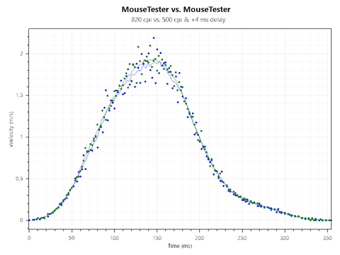

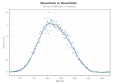

Sajnos minden CPI értéken konstans 4 ms input lagot mértem, ami betudható a rosszul megírt firmware-nek.

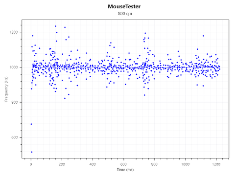

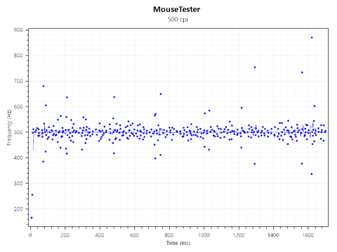

Minden beállított polling rate stabil, ezzel nem volt gond.

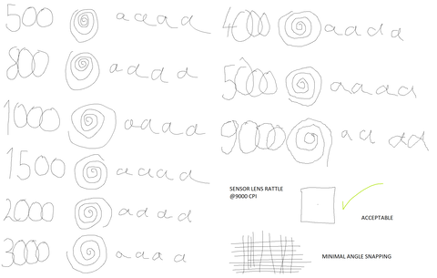

Paint-teszt:
Egyre erősebben jitterel 1000-1500 DPI felett. Angle snapping van egy minimális, illetve max CPI-n, letakart szenzorral volt némi lencselötyögés, elmászott a kurzor verzikális irányban. Nem meglepő, miután az egész NYÁK-ot máanyag csíptetők rögzítik le csavarok helyett.

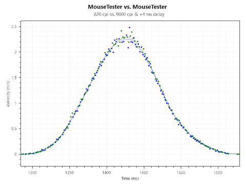

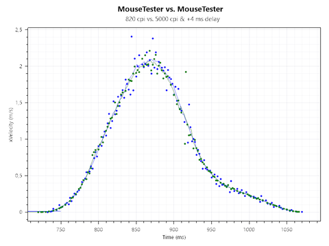

Input lag mérés:
Konstans 4 ms minden értéken, a kontrollpéldány egy Ninox Venator.

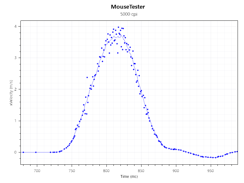

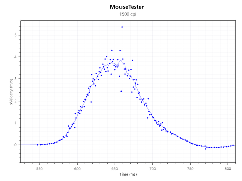

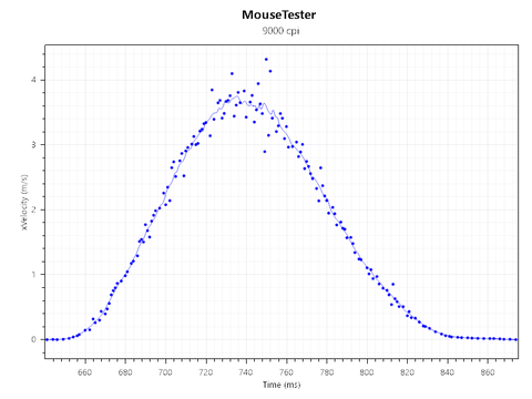

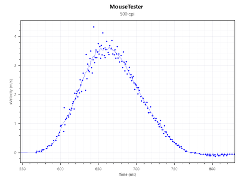

PCS mérés:
3.6 m/s-nál van a vége, felette malfunction, ez a harmadik képen látszik.
Polling rate mérés:
Az összes értéket stabilan tartja.
