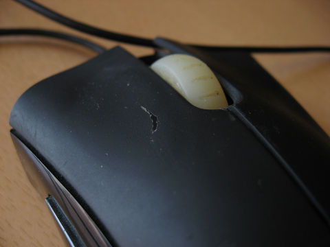

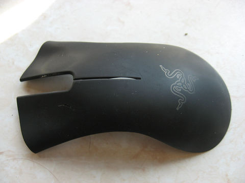

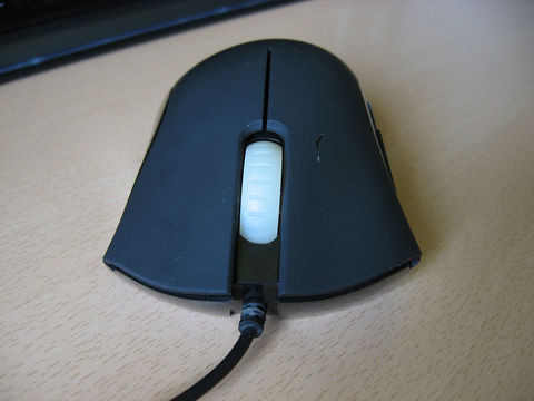

No tehát, itt van ez a motkány, ami a 11 éve alatt még nem volt szétszedve takarítási célzattal. Ennek ellenére egészen jó állapotnak örvend kívül-belül. A görgő megsárgult az évek során - csak úgy, mint bármelyik más régebbi Razer-nél. A burkolaton is van egykét kisebb kopás, de ezek miatt nem fogom az egész gumiborítást levakarni róla, mert alapjáraton tényleg nincs rossz bőrben (a tavalyi projektnél lecsiszoltam a teljes legfelső burkolatot, annyira lemállott már róla a bevonat).

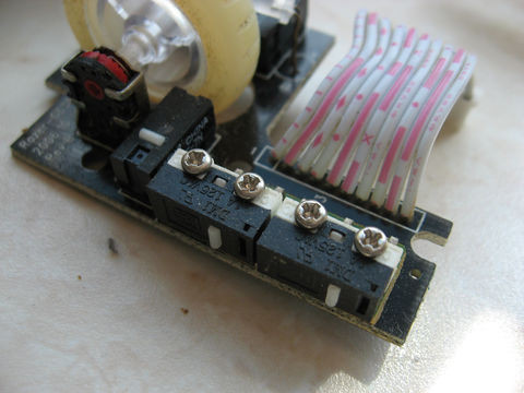

Szerencsére az összes funkciója hibátlanul működik, sehol egy rossz mikrokapcsoló, így azokat most kivételesen nem cseréltem ki japán Omron-okra. A görgő encoder már egy kicsit meglazult, eléggé egybefolynak a fokozatok, de nem görget randomszerűen fel-le.

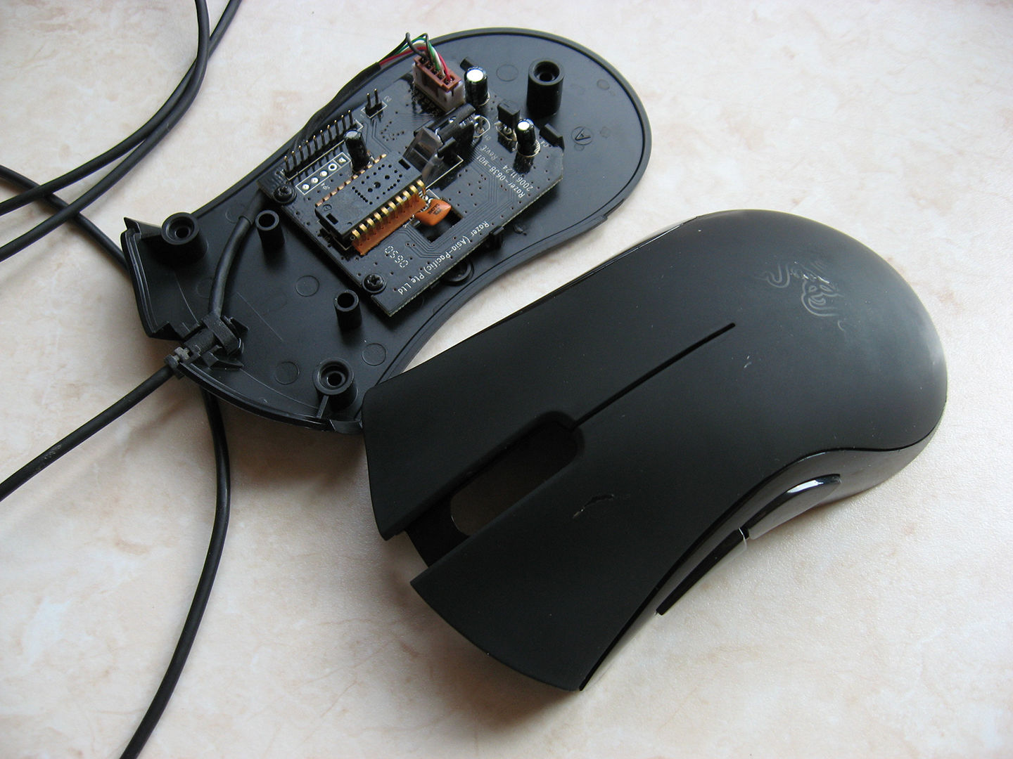

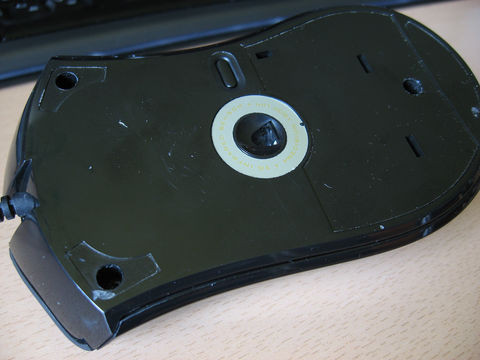

A két felső talp, valamint a címke alsó része alatt található összesen 3 darab csavar. Ezek kihajtása után lehet szétszedni az egeret. Aki nekiáll ilyesminek otthon, annak javaslom, hogy dokumentálja valahogy a szétszedést, vagy jól jegyezze meg, hogy melyik csavar, pöcök, csap, stb. hogyan és mit tart. Egy DeathAdder nem olyan bonyolult szerkezet, de vannak ennél sokkal sokkal összetettebbek is.

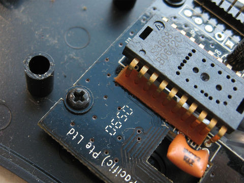

Ennél a szétszedésnél kell nagyon óvatosnak lenni, ugyanis ilyenkor szakadhat el legkönnyebben a már említett szalagkábel. Ezt, valamint a felső burkolati LED kábelét is nagyon hamar leválasztottam, majd két részre szedtem az egészet. Két külön csavarhúzót javasolnék a folyamatokhoz, egyet a NYÁK-okat tartó részekhez, egyet a burkolathoz, utóbbi ugyanis kicsit nagyobb csavarfejekkel operál.

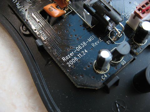

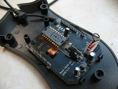

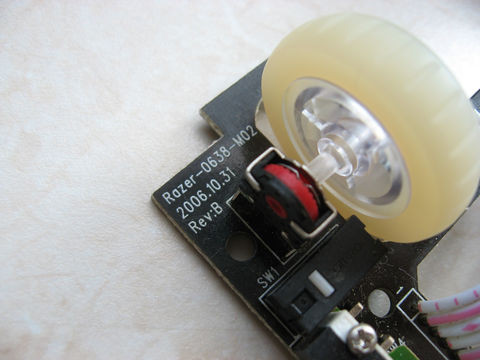

Az alsó NYÁK-ot két balmenetes csavar tartja a helyén, azaz jobbra tekerésnél lazulnak meg. Az összes többi csavar sztenderd jobbmenetes, azaz balra ki, jobbra pedig befele lehet őket hajtani. Ezen az "alaplapon" található a szenzor, alatta a lencse, ami mellett a kis profilváltó gomb helyezkedik el. A feliraton egy 2006-os dátum olvasható, tehát nem mai rágcsáló már a maga közel 11 évével.

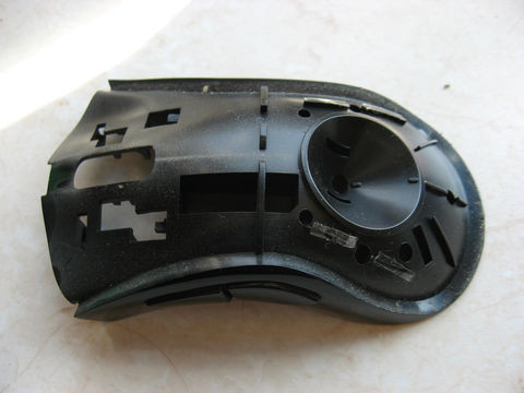

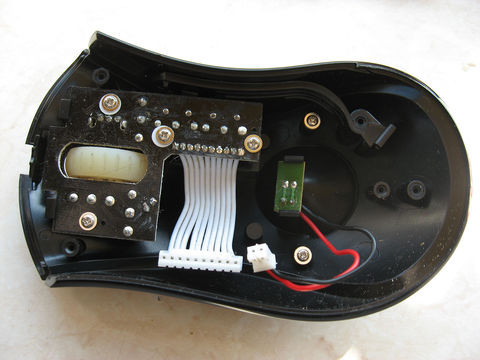

A másik fél némileg összetettebb. Maga a felső burkolat két részből áll. Az egyik az oldalsó keret egy felső vázzal - ehhez kapcsolódik a felső NYÁK -, a másik pedig az egér legteteje, azaz a nyomógombos rész. Egy alapos pucoláshoz érdemes elemeire bontani az egészet. Lehetőleg a két szigetelt alátét a saját helyére kerüljön vissza, nem véletlenül vannak ott, ahol.

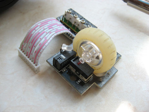

A felső áramkörön található a profilváltót leszámítva minden más gomb, az encoder, a görgő, és az azt megvilágító kék LED - no meg a szalagkábel. Ezt továbbra is érdemes óvatosan kezelni, tényleg nagyon kókány a gyári forrasztása.

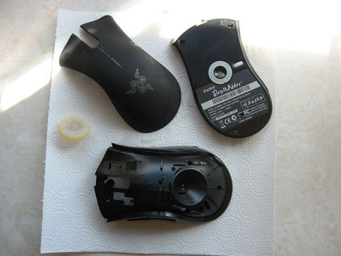

Miután minden csavart kihajtottam szétkaptam az egészet. A legfelső részt először a gomboknál kell felpattintani, majd a hátsó részén, lehetőleg nálam óvatosabban felfeszíteni valami lapos eszközzel (megjegyzés: a csavarhúzó erősebb, mint a műanyag és szép nyomokat hagy - a szerkesztő).
Jöhet a tisztítási fázis. Erről nincs kép, mert körülményes lett volna, de mérhetetlenül egyszerű a dolog. Fogkefe, szappan, mosdókagyló, víz (természetesen csak a műanyag alkatrészeket suvickoltam le, nem az áramköri elemeket). Érdemes viszonylag sok időt hagyni a száradásra, ugyanis sok olyan kis rés van, ahol a víz viszonylag észrevehetetlenül megreked (a zárlat meg egészségtelen).
Száradás után kezdődhet is az összeszerelés, mindent szépen sorjában.

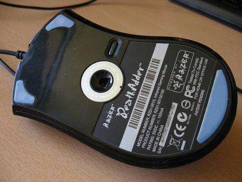

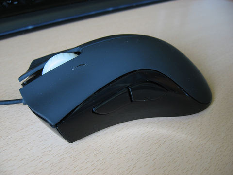

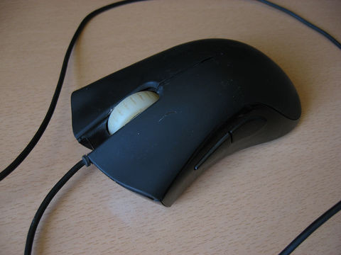

És el is készült a patkány. Legalábbis majdnem, még hiányol másfél pár cipőt, de már úton vannak azok is.
A címkét lehámoztam az aljáról, mert a csavarnál kivágott rész elég ronda lett, illetve kiállt, és nem szeretem, ha ilyesmi súrolja az egérpadot.
