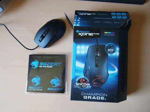

Csomagolás
A már megszokott Roccat-féle csomagolást kapjuk, amit viszonylag óvatosan és türelmesen kell kinyitni, ha nem akarjuk elszakítani. Ha sikerült a művelet, akkor elénk tárul a doboz tartalma. Ez áll a leírásból, néhány matricából, némi további csomagolásból, és magából az egérből.

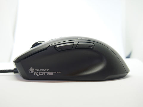

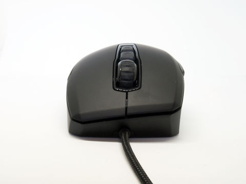

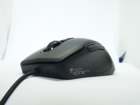

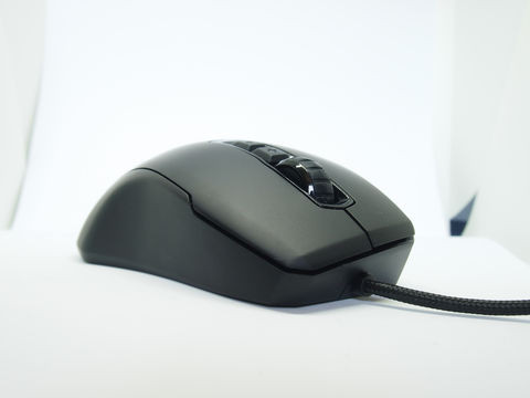

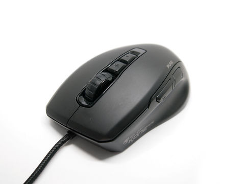

Az Owl-Eye külső vonásai szinte teljes egészében megegyeznek az előző Kone Pure variánsokéival. Ami szembe-, pontosabban kézbetűnő változás, az a felületkezelés. A Military gumi hatású borításával ellentétben itt szimpla matt UV réteg van, ami némileg jobban gyűjti az ujjlenyomatokat, és kicsit csúszósabb is izzadós tenyér esetén. A váltás azért történt, mert többen panaszkodtak az előző verziók felületének elhasználódására.

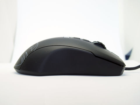

Méretét tekintve közepesnek mondanám, de inkább a kicsi felé tolódik. Fogásilag közepes kézméret (kb. 18x9 cm), és afölött palm grip-re véleményem szerint nem alkalmas, inkább fingertip / claw. A kisebb kezűeknek akár tenyeres fogásra is jó lehet - de ez teljességgel intuitív.
A súly, és annak eloszlása is kiváló, a rágcsáló 88 grammot nyom hivatalosan - én 87-et mértem a konyhai mérlegen, szóval a gyári adat valósnak mondható. Középre van egyensúlyozva, se nem orr, se nem farnehéz.
Az összeszerelési minőség szinte beleköthetetlen. Nyikorgás, recsegés egyáltalán nincs, sem a kábel, sem pedig a talpak nem karcolják az egérpadot, nincsenek egyenetlenségek, sem eldolgozatlan felületek.
Sajnos a formavilág az ergonomikus kialakításának köszönhetően erősen megosztóra sikeredett, de akinek tetszettek az előző modellek, annak ez is be fog jönni. Én sajnos nem ezt a tábort erősítem.

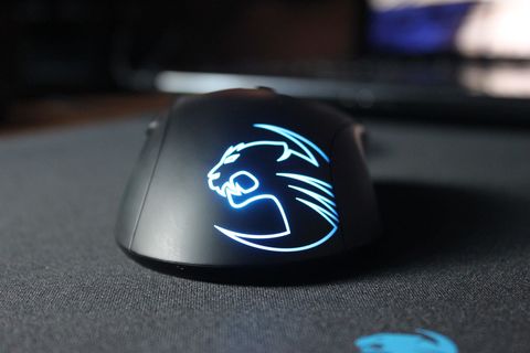

Természetesen világítás terén is el vagyunk látva, az egér hátulsó részén elhelyezkedő Roccat logót mindenféle színjátékra tudjuk bírni az RGB színskála nagyon széles tartományában (bár elvileg a 0-255-ig terjedő skálán csak a nyolcas értéktől kezd el világítani - ez valószínűleg a szoftver hibája). Szerencsére gondoltak azokra is, akik nem szeretik a világítást, így ki is kapcsolhatjuk azt.

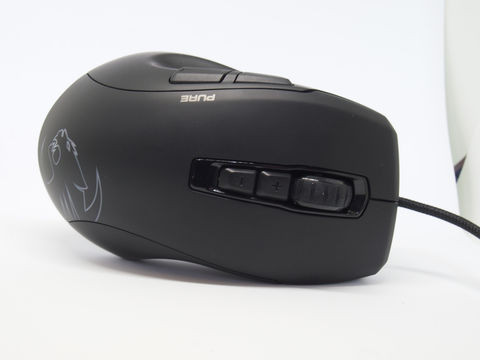

A görgőnek van egy minimális oldalirányú mozgása, de csak ha direkt oldalra akarjuk nyomogatni. Sem görgetésnél, sem a középső gomb lenyomásakor, sem az egeret megrázva nem mozdul el oldalra. A görgetésért a már jól bevált Alps görgő-encoder felel, a görgetési érzet pedig fenomenális. A fokozatok jól elkülönülnek, de simán veszi őket, mondhatni egyfajta arany középút.
Az oldalgombok használata számomra viszonylag kényelmetlen volt, a hátulsót nehezen értem el a hüvelykujjammal. Működésüket tekintve hibátlanok, holtjáték nincs, vagy csak minimális.

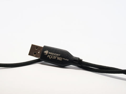

A kábelen szövetréteg van, de szerencsére nem túl nehéz, se nem túl merev. Én a harisnya nélküli megoldást preferálom a jobb hajlékonyság miatt, de ez szintén egyéni dolog.

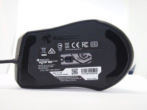

Tipikus gyári Roccat papucsok. Nem a legjobbak, de láttam már sokkal rosszabbakat is. Tömör teflonra (pl. Jaffa-talp, Hyperglide, Corepad skatez) cserélve természetesen sokkal jobban csúszik az egér.

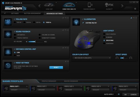

A gyári driver nem más, mint a Roccat all-in szoftvere, a Swarm. Jól átlátható, a beállítási lehetőségek adják magukat. Az egér megjegyzi a beállítottakat, és eltárolja azokat a beépített memóriába, amiből 512 kB áll rendelkezésünkre.

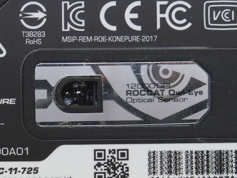

Owl-Eye, azaz bagolyszem. Sokatmondó, nemde? A PMW3361 már talán kicsit többet mond azoknak, akik valamilyen szinten beleásták magukat a szenzorok világába. Ez nem más, mint a PixArt PMW3360-nak egy valamilyen szinten módosított variánsa. Hogy jó-e? Igen, a legjobbak között van. Nyers adatokat, és a tilt-slam tesztet nézve jobb, mint az elődben alkalmazott PMW3310. PCS tekintetében verhetetlen, valahol 7 m/s felett van, amit normál használat keretein belül még nevetségesen alacsony érzékenységnél is lehetetlen elérni. SRAV tesztvideó itt.
A LOD gyárilag igencsak alacsony (már 1 CD-ről sem érzékel), de a szoftverben tudjuk variálni.
Százas lépcsőkkel tudunk DPI-értéket választani, 100-tól egészen 12 000-ig (de minden esetben javasolt 400 és ~2000 között maradni). A gyárilag beállítható DPI-értékek majdnem teljesen megegyeznek a valósággal, maximum 2-3%-os eltérés tapasztalható felfele, de ez szinte minden egérnél így van (azaz ha 400 DPI-t választunk, az valójában kb. 408).

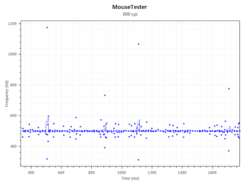

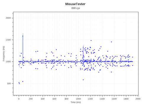

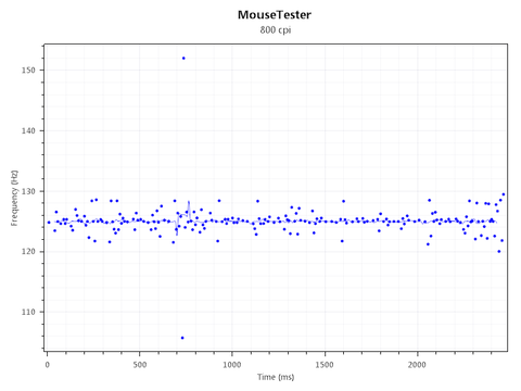

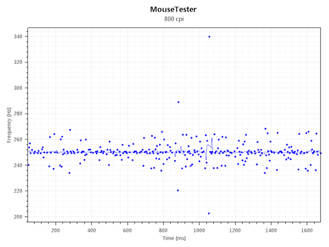

125, 250, 500 és 1000 Hz-es polling rate beállítására van lehetőségünk, a tesztekben pedig látszódni fog, hogy ezek mindegyikét gond nélkül stabilan tartja.

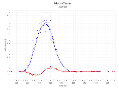

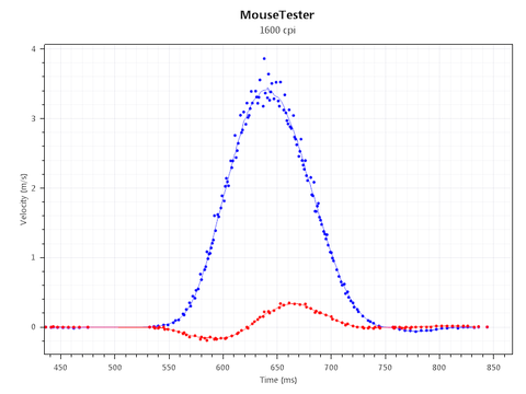

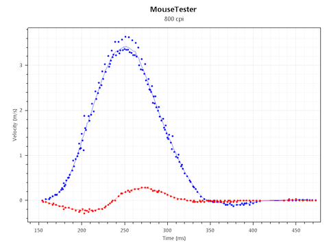

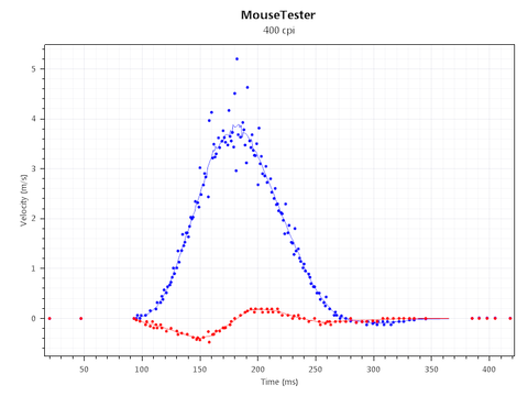

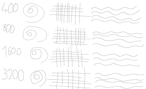

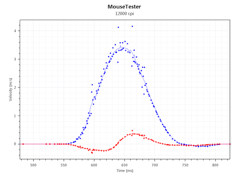

MouseTester grafikonok, Paint-teszt
A teszteket egy KODIAK XXL egérpadon végeztem.
Jól látszik, hogy jitter még a magasabb értékeknél sem volt észlelhető. Nincs angle snapping, sem smoothing. A PCS-t egyik tesztelt DPI-fokozaton sem sikerült elérni.
A beállított polling értékeket stabilan tartja, de néha egykét mérési hiba becsúszott (ezek nagyobb kiugrásként látszódnak a frequency grafikonokon).
