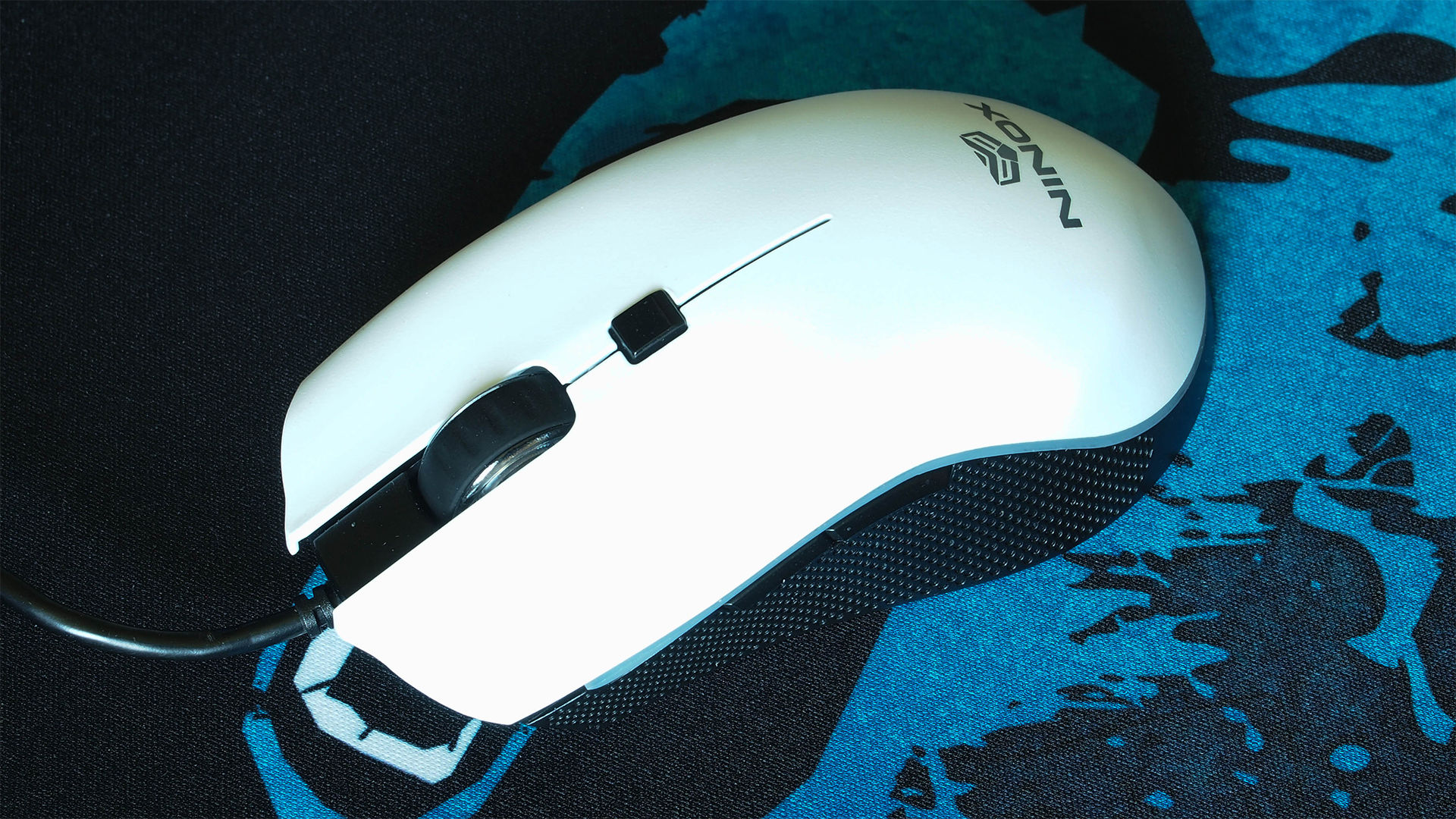

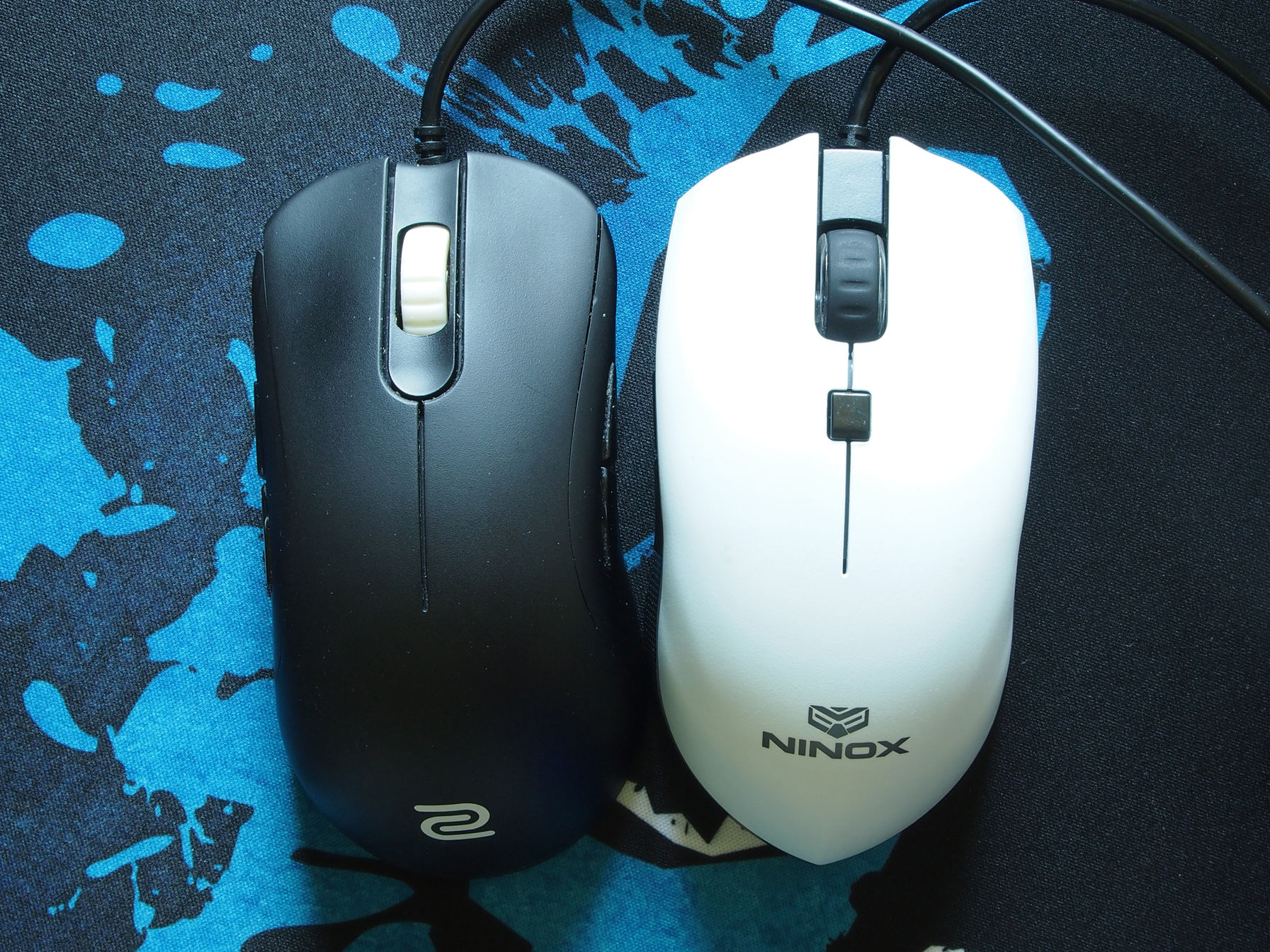

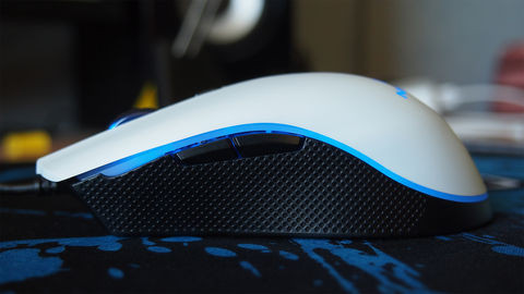

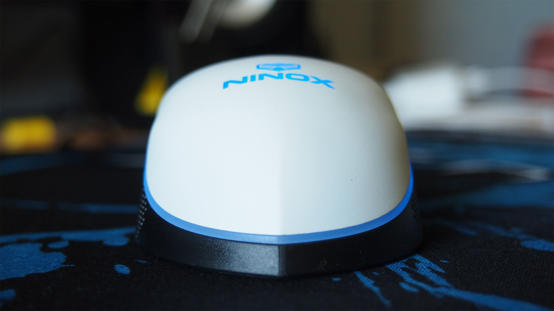

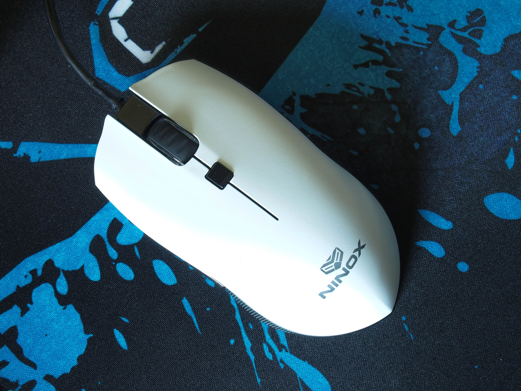

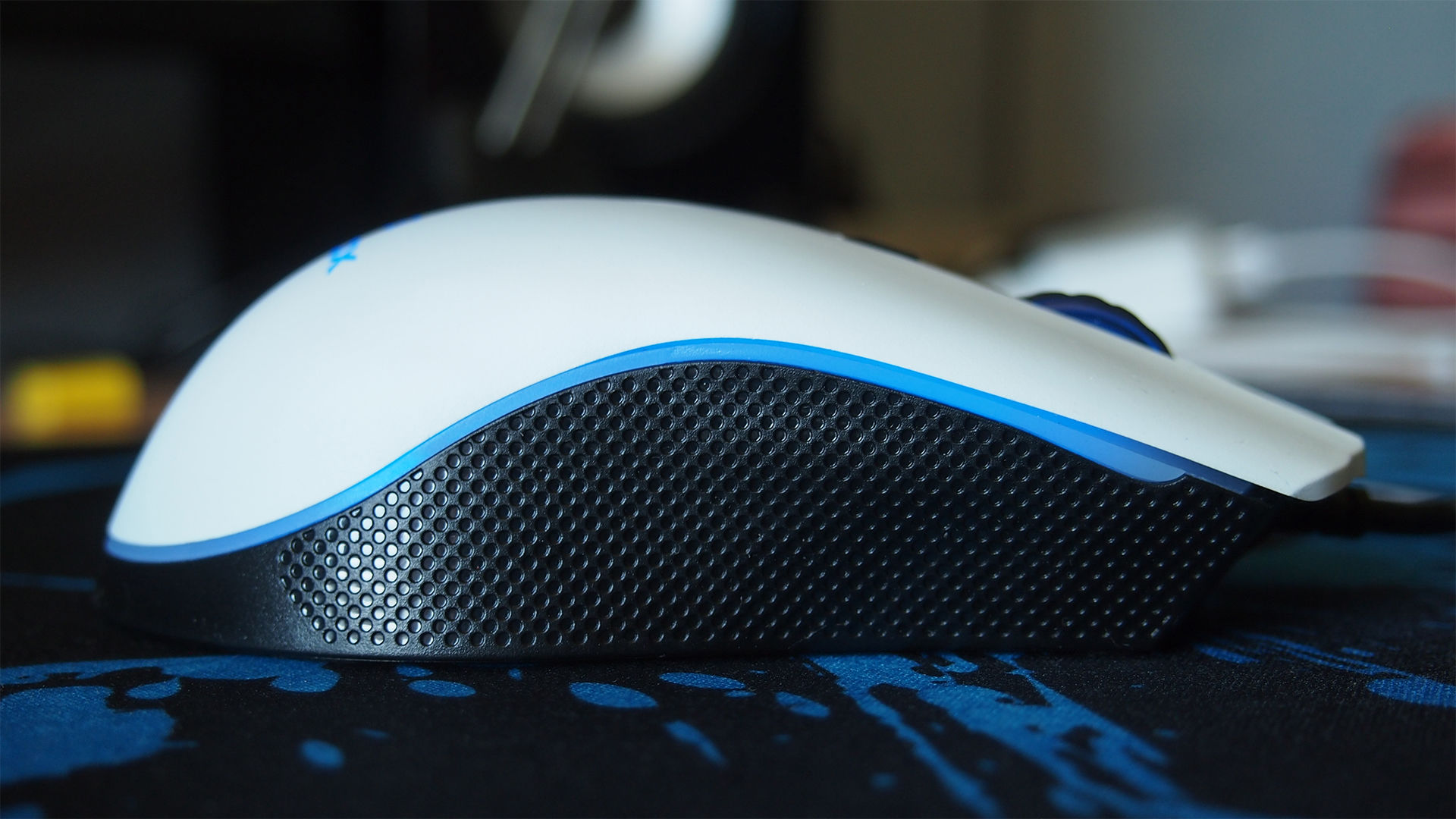

Egyszerű, letisztult, szimmetrikus forma, a bal oldalon két oldalgombbal, azaz jobbkezesek számára lesz csak ideális. A burkolat OEM modell, több kisebb gyártó is használja, a leghíresebb talán a Motospeed V40. A teteje matt, nagyon enyhén érdesített felületkezelést kapott, ami kellemes tapintású. Kétféle színvariáció van, az egyiknek fehér a teteje, a másiknak fekete.
Az oldala nincs lekezelve, ellenben a műanyag textúrázott, lyukacsos szerkezetű, kényelmesen megfogható. Nálam abszolút nem csúszkált, pedig izzadós a kezem.

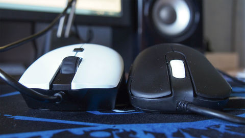

A forma nagyon hasonlít a Zowie ZA szériához, különösképp a ZA13-hoz. Annál azonban hangyányit laposabb a legfelső része, viszont a gombok nem süllyednek le annyira az elején. 80 grammos tömegével kellemes érzetet kelt, nem féltégla, viszont a súlyeloszlás eléggé hátra orientálódik. Engem ez abszolút nem hátráltatott akció közben.

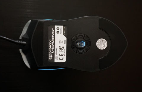

A burkolatot egybetartó csavarok az alsó talp alatt helyezkednek el, azokat kihajtva tudjuk szétszedni az egeret. Nincs benne könnyen szakadó szalagkábel, illetve csak egy darab NYÁK található az alsó részen.

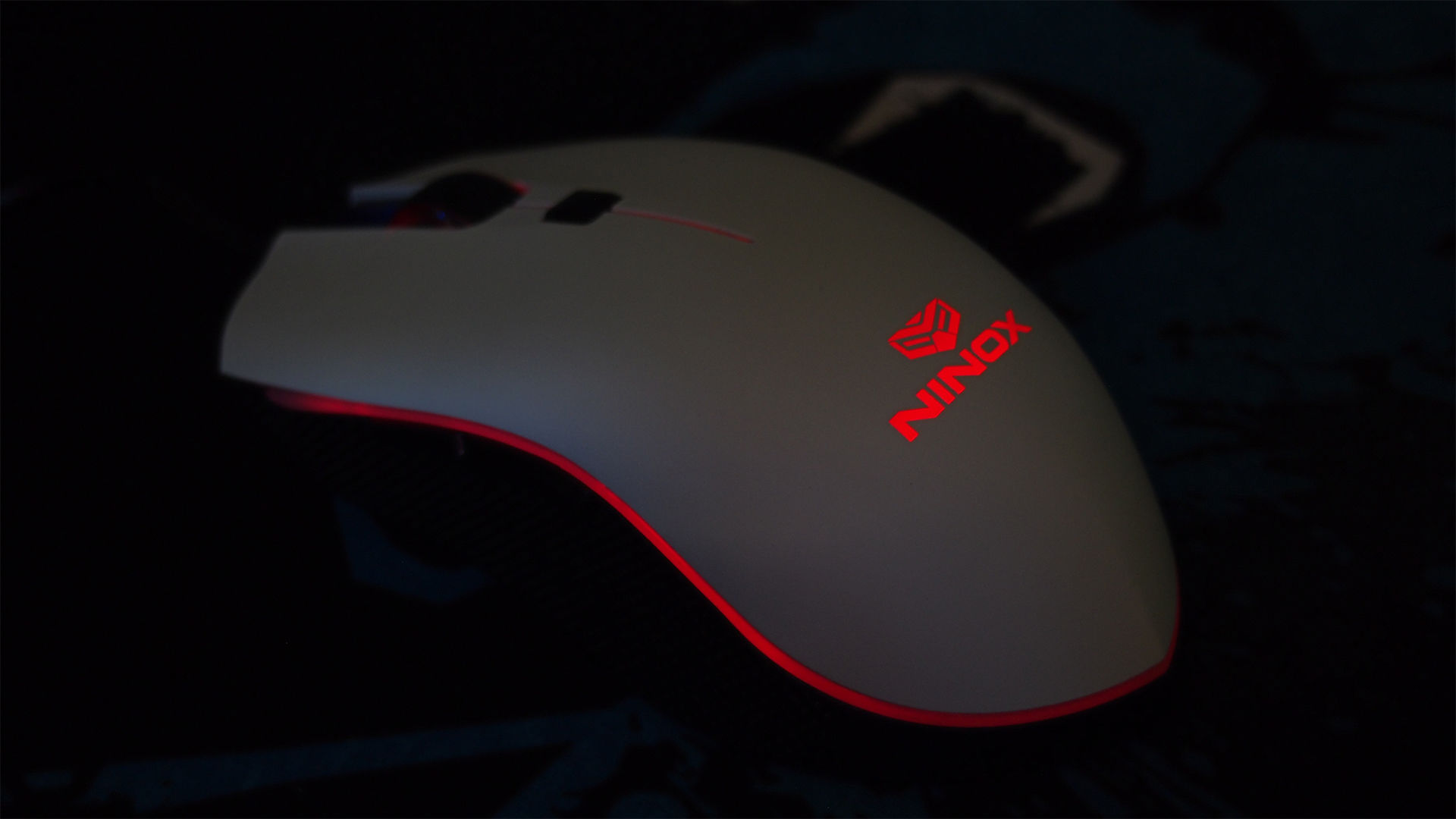

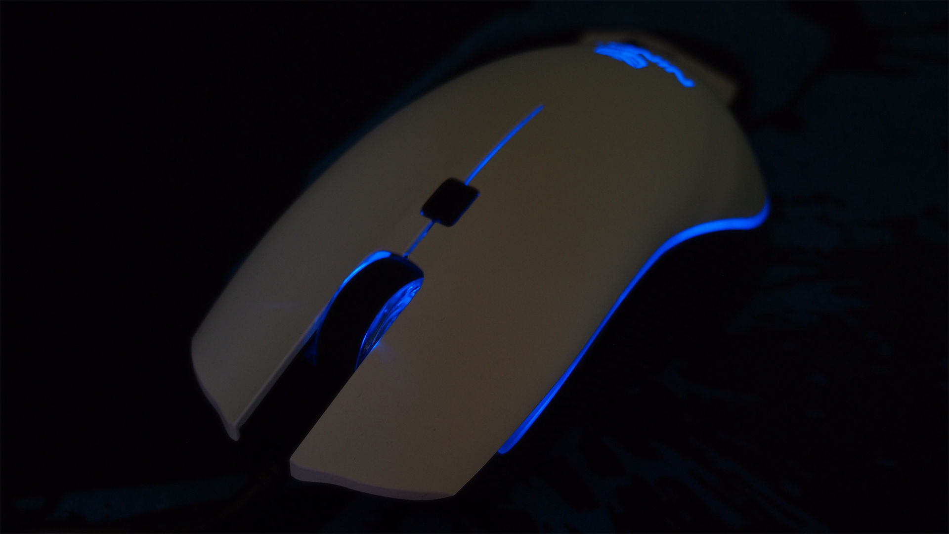

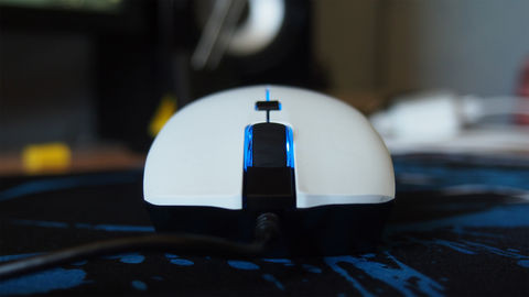

A görgő két oldalán, valamint a felső és alsó burkolatelemek elválasztásánál helyezkednek el a világító sávok. Nyolcféle szín közül variálhatunk, valamint 0 - 25 - 50 - 75 - 100%-os fényerő fokozatokat tudunk beállítani. Pulzálásra, egyéb effektusokra nincs lehetőségünk. Ezt mindenki döntse el maga, hogy mennyire hátráltató tényező, engem személy szerint nem érint, én mindig kikapcsolom a világítást a perifériáimon.
Néhány összehasonlító kép a Zowie ZA13-mal:

A görgő a legtöbb példány esetén sajnos zörög. Elég nagy holtjátéka van oldalirányba, de erre is van megoldás. A görgetésért szürke TTC görgő-encoder felel, mely erősen taktilis, így aki a könnyű görgetést szereti, az csalódni fog. Egy fokozaton belül a görgőnek csúnya holtjátéka van fel-le, de ha egy irányba görgetünk, akkor ez nem fog előjönni. Sajnos nem ül bent rendesen az encoder-ben a görgő kis csapja. Újabb DIY megoldás: egy nagyon pici (2-3 mm max.) szigszalag-darabkát kell a csapra rakni, és úgy betuszkolni az encoder-be. Így megszűnik a probléma.
A középső gomb nyomáspontja alapjáraton hibátlan, nem túl könnyű, nem is túl nehéz, pont ideálisnak mondható. Az imént említett encoder-fix azonban ezt sajnos nagyon kikeményíti.

PixArt PMW3360, azaz a jelenlegi csúcskategóriát képviselő optikai érzékelő végzi a lekövetést. Nyers, reszponzív, 1:1 track-feel, és természetesen normál használat közben abszolút kiakaszthatatlan.

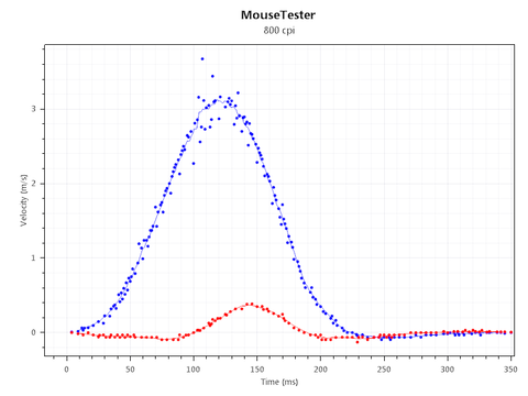

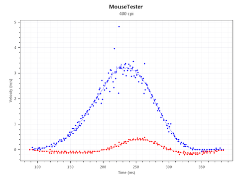

A grafikonoknál majd látszani fog, hogy produkál néha egykét érdekes jelenséget a szenzor, de a gyakorlatban nincs jelentősége, in-game semmiféle anomáliát nem okozott. Egy későbbi firmware update valószínűleg meg fogja tudni oldani a dolgot.
A LOD alacsony, 1 CD, vagy még kisebb. Az egér 1000 Hz-es polling rate-n operál, ennek állítására nincs lehetőségünk. Az alábbi DPI értékek közül választhatunk: 400, 800, 1200, 1600, 2000, 4000, 8000, 12 000. Természetesen mint mindig, most is javallott 400 és 2000 között maradni.
A NYÁK lötyög. Maga a nyák, tehát nem a lencse, bár valaki az utóbbira is panaszkodott. Itt jön képbe a negyedik home-fix, némi kétoldalú ragasztóval, vagy szigetelőszalaggal le tudjuk rögzíteni az egér aljára, hogy ne mozogjon. Sajnos nem csavarokkal, hanem kicsi műanyag pöckökkel tartja a burkolat az áramkört, és ez nem egy túl stabil megoldás. Az OEM dolgok átka, azaz ez van, ezt kell szeretni.

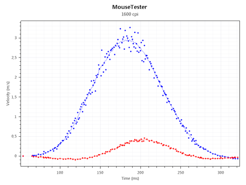

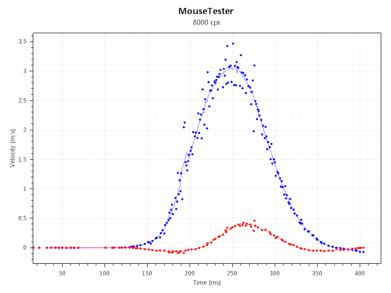

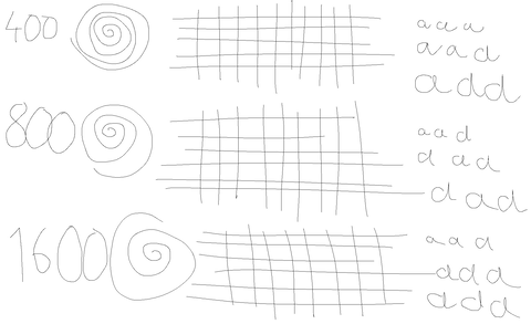

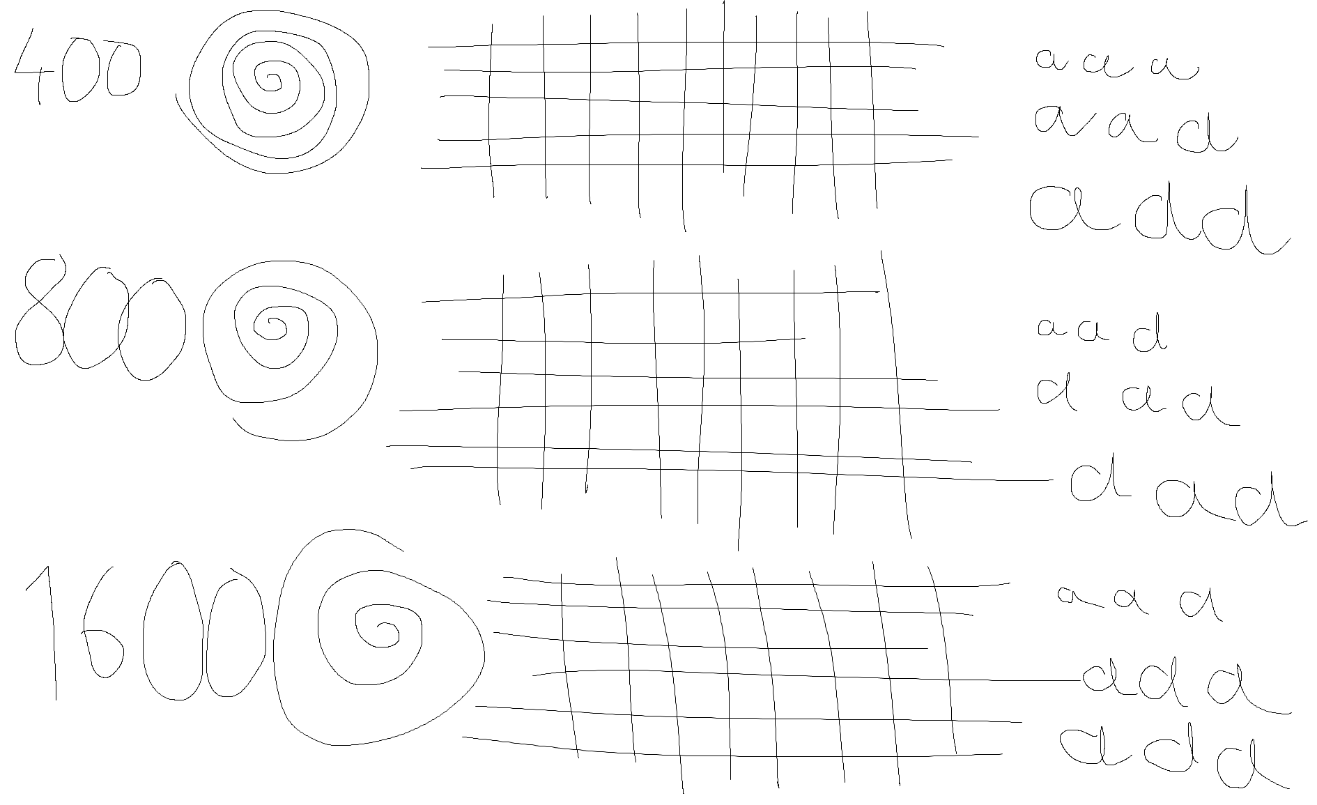

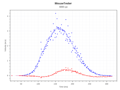

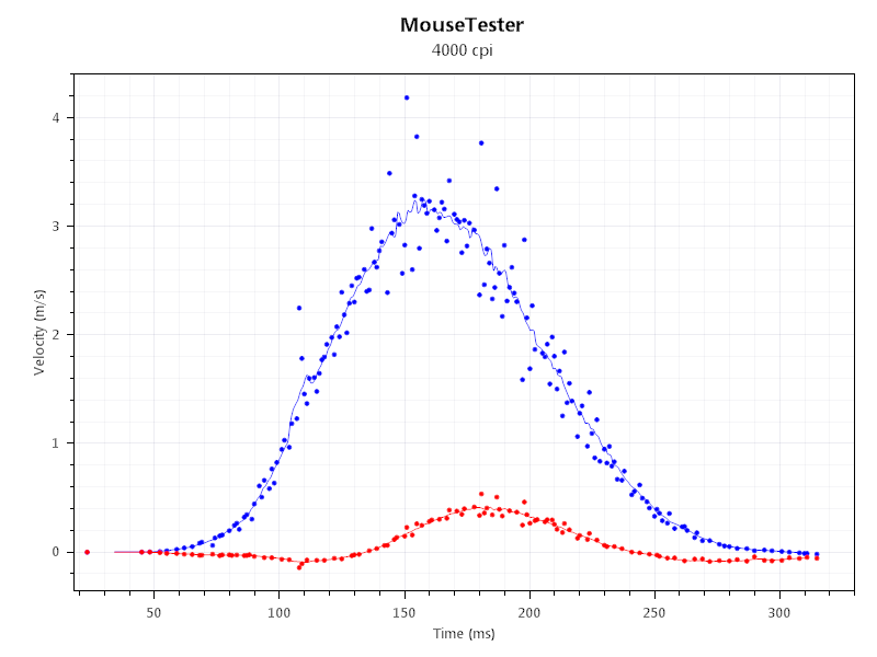

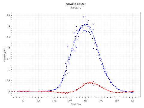

Paint-teszt, MouseTester grafikonok
Vannak érdekes kiugrások, valószínűleg az egér néha egy USB packet alatt kétszer, vagy többször küldi el ugyanazon információt. Játékok alatt ennek abszolút nem tapasztaltam negatív hatását.
A Paint-teszten látszik, hogy jitter, AS, egyéb kellemetlenségek nincsenek.
2000 DPI-ig nincs mérhető input lag, felette konzisztensen 4 ms, ezen mérések itt találhatóak.
