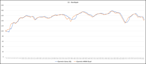

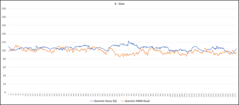

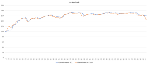

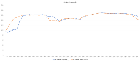

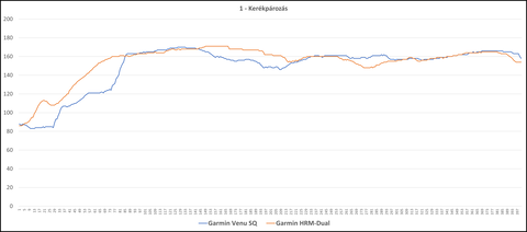

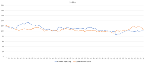

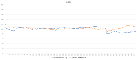

Hogy lehet összevetni a pulzusértékeket? Mondjuk az órával rendesen rögzítem az edzést és a telefonnal meg a szíjat és keresek egy közös pontot. Feltúrtam a fél netet és nem találtam igazán jó közös pontot.
A megoldást az Auxiliary Heart Rate nevezetű data field hozta, ami segítségével a Garmin Connectben össze is tudom vetni az adatokat. Lényegében ez a kis kiegészítő egy plusz adatmező, ami külön rögzíti a szíjon mért pulzust és belerakja a .fit fájlokba, miközben az óra a saját pulzusmérőjét használja.

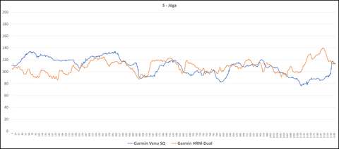

Nézzünk is pár eredményt:

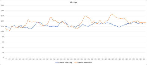

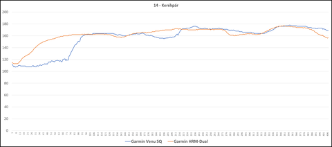

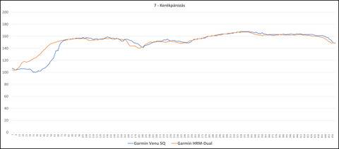

Még néhányat:

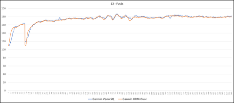

Na még egy párat, futással együtt:
Nem annyira vészes a különbség, de sokkal pontosabbra számítottam a sok internetes teszt alapján.
Annyi pozitívum van, hogy egy teljes edzés alatt kb. 1-2 bpm eltéréssel az átlag pulzust eltalálja, illetve futásnál elég pontos és biciklizésnél is elfogadható a kezdeti nehézségek után
2021 előtt elég pontatlan volt. Akkor kapott egy jó frissítést; utána készült pár teszt, amit alapul vettem, de azóta már vagy 3 frissítés kijött. Sajnos simán elképzelhető, hogy túl jóra sikeredett és visszabutították. Ha túl jól mér, mégis ki venne drágábbat?
Akinek tényleg szükséges a pontos adat, az nem ússza meg szíj nélkül. A jól eltalált átlag miatt viszont egy hobbisportolónak valószínűleg elég egy ilyen óra is.

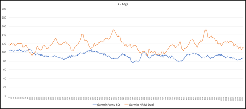

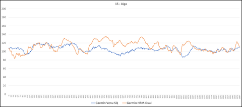

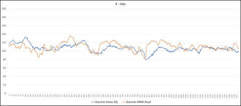

Ezen felül van egy komolyabb anomália: a fenti 15 összehasonlító képnél abból indulunk ki, hogy a szíj az pontos. A helyzet az, hogy több esetben éreztem, hogy magas a pulzus, a szíj érezhetően alámért és az óra tükrözte a pontos értéket.
Persze a húzódzkodásokkal meg az óra nem tudott mit kezdeni (pár Jógás edzésben volt az is..). Megcsináltam 8-at, mire a szíj már 155-ös bpm-et mutatott, míg az óra csak 115-öt és feljebb se ment nagyon.
