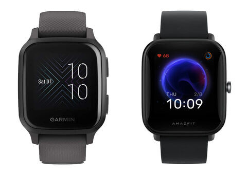

Ha egymás mellé rakom a kettőt, kísérteties a hasonlóság. Hasonló forma és hasonló méretek (vastagság is!) jellemzik. A Venu SQ szíja kellemesebb tapintású, illetve a textúrázottsága is jobban tetszik.
De mindkettő kényelmes.
Venu SQ-n 2 műanyag gomb van, aminek a nyomása elég gagyi
Bip U-n 1 prémium érzetű és nyomású fém gomb található. Ennyi pénzért :Y

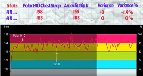

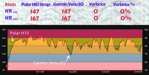

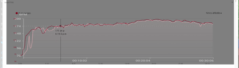

Külső forrásból is elég sok tesztet találni. Nemrég WesKnows youtube csatornáján is megjelent: Nézzünk egy Polar H10 pulzusmérő mellkaspántot, ami Pontos. Nagyon pontos:
Már ezért az egy ábráért gondolkodás nélkül bekattintanám a webshopban a Venu SQ-t.
Na és a Bip U?
A vége hiányzik, mert asszem lemerült, de addig a pontig nem is olyan vészes az eredmény.

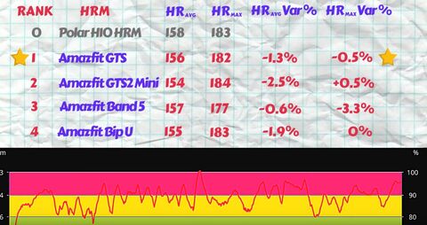

A videójában az Amazfit GTS2 Mini vs GTS vs Bip U vs Band 5-öt hasonlította össze, ami azért fontos, mert a GTS-en kívül mindegyikben ugyanaz az új BioTracker 2-es PPG szenzor van, tehát az alábbi összehasonlítás igazából hibaszázalékot jelent, mert mindegyik hasonlóan pontos (illetve a Band 5 helyhiány miatt picit átrendezte a szenzorok helyét):

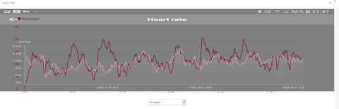

Saját HR mérések

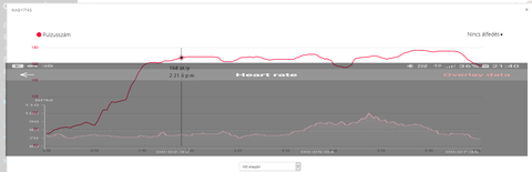

Venu SQ a bal, Bip U a jobb kezemen (és ZEPP-ben át is állítottam jobb kezesre). Előtte pár napig a Venu SQ volt a jobb kezemen és ott pontosan mért.
A Garmin webes felületén FHD screenshotot készítettem, a telefonon az Amazfit ZEPP-ben lefényképeztem a HR grafikont és úgy illesztettem egymásra a képet, hogy az osztások arányosak legyenek. A végeredmény elég torzult lett, de a görbe futása így kb. jó.
Biciklizés első alkalommal
A Venu SQ kb. azt rögzítette, amit éreztem. A Bip U nem tudom mit csinált...pedig elég szorosan rögzítettem és a csuklómon is jó helyen volt.

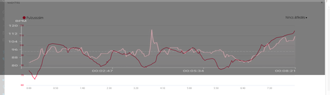

Nyújtás
Súlyzózás

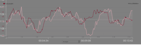

Tibeti 5 Rítus
(amit mindenkinek teljes szívből ajánlok, mint reggeli jóga)
Az előzőek önmagáért beszélnek, de ennél az utolsónál úgy érzem, hogy a Bip U mért jól.

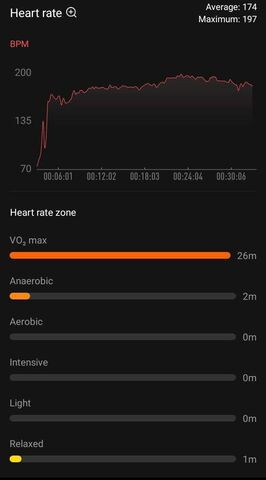

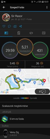

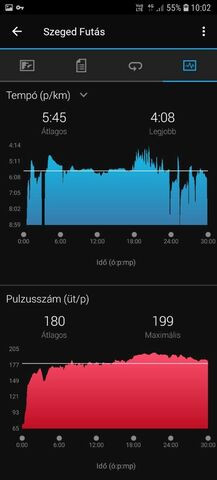

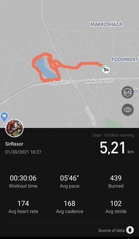

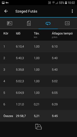

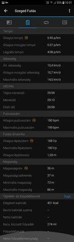

És akkor nézzünk egy kis extrém terhelést. Kültéri futás intenzív tempóban és az utolsó kör előtt tartottam 1 km 8-10 ritmus gyors, 8-12 ritmus utazó futást. Saját specialitás: brutálisan kifáraszt. A kör végén pedig 2x felfutottam a Vér-tói dombra és úgy indultam haza. Ehhez már berakom a teljes edzési adatot mindkét alkalmazásból.
Garmin connect
Zepp

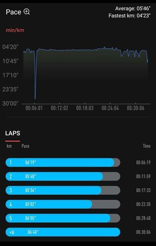

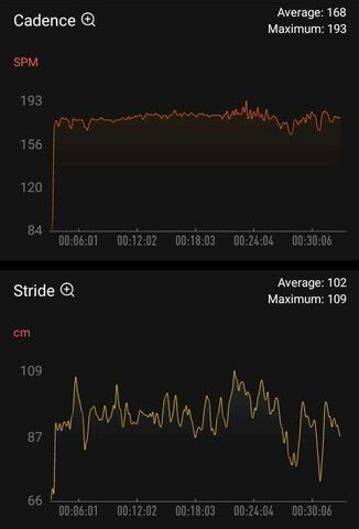

Amint látszik, elég közeli eredmény született. Max BPM-et eltalálták, az átlag között is csak 1 bpm különbség van. Még a gyorsítós-lassítós körömben is látszik mindkettőnél a hullámzás, úgyhogy le a kalappal a Bip U előtt. A lépésszámot és lépéshosszat is követi futás közben, mint a profik és a grafikonok alapján elég pontosan végzi ezt.

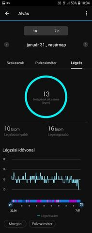

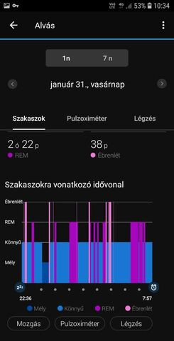

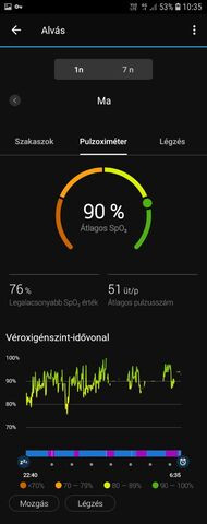

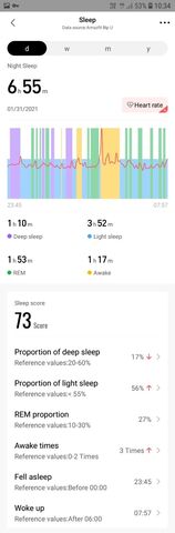

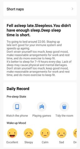

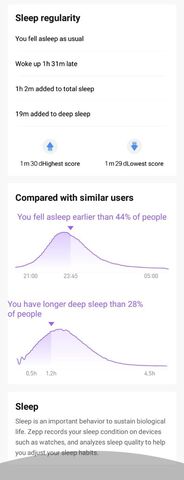

Honor Band 5-höz képest mindkettő pontosabb. Néhány nap alvás után azt mondom, hogy szerintem a Bip U pontosabb. A Venu SQ többször azt csinálta, hogy majdnem azonos értéket ért el, mint a Bip U, de pár perccel az alvásadatok feltöltése után az AI elég erősen belenyúlt az alvásadatokba és elbarmolta azt. Vagy így talán az a pontosabb? Ki tudja...
Január 31-ét vetettem össze, de SPO2 mérés nem volt, viszont érdekességként beraktam a mai képét.
Venu SQ
Bip U
