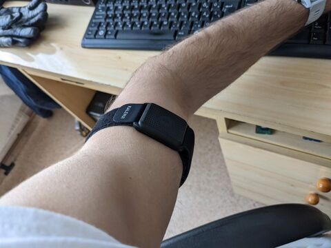

Az edzés elején kipróbáltam a Kalenjinek egy új helyet: rátoltam teljesen a bicepszem közepére (tehát lejjebb került) és a szenzort a csúcsa felé fordítottam, ahol látszólag a legnagyobb ér haladt át. Rossz ötlet volt, teljesen alámért. Utána az alkaromra raktam át, ahova a teszteken is láttam, majd az edzés utolsó 1/3-ában visszaraktam a szokásos helyre, amit én pontosnak találtam eddig (a képen valamiért nem látszik, hogy az van a legközelebb a vállamhoz): a bicepszem fölött és kifelé néz az érzékelős rész.
Első kép a jó állás, második a rossz bicepszes, harmadik az alkaros.

Egyébként csak most látom, hogy talán az alkaros Kalenjis elhelyezés lehet, hogy jobb lett volna.
