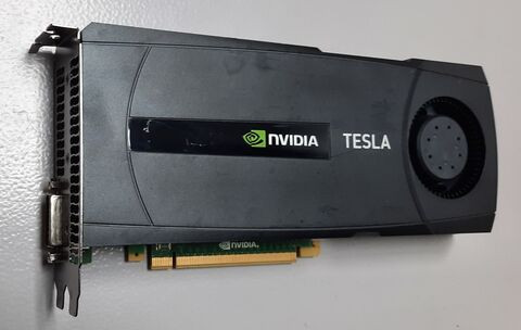

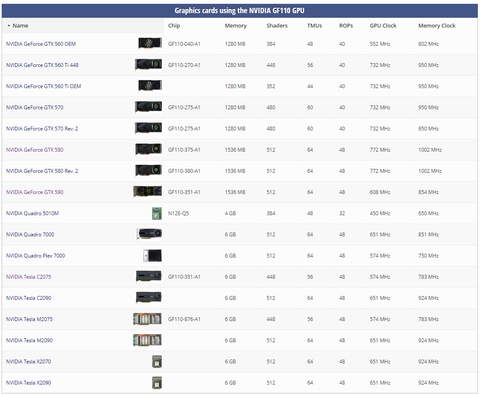

Került hozzám még régebben egy Tesla C2075 ami egy fermi alapú kártya még 2011-ből. Specifikáció szerint GF110 azaz a nagy fermi második kiadása amelyet a nagyobb kártyákra raktak, többek között a GTX580-as csúcskártyára is.
Ahogy látható a specifikációk szerint csak 448 egység aktív. Ezen kártya viszont szerencsére csak szoftveresen van megnyirbálva (erről később), még a memória vezérlője is teljes szélességű. [link]

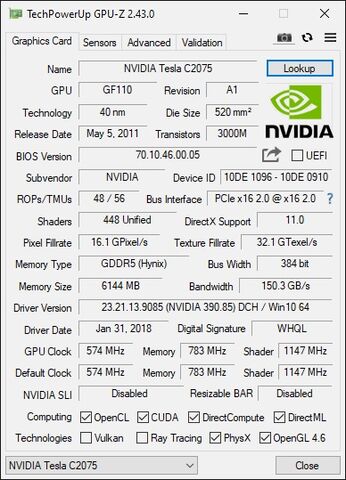

Irány a GPU-Z és ha jól csináltuk akkor hasonlót kell látnunk mint az alábbi:

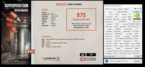

Superposition alatt a hűtés alig hangosabb, elengedi a kártyát 89 fokra is addig szinte teljesen néma.
Gyári órajeleken:

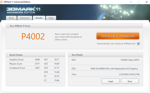

3Dmark11 mert igazán ez dx11-es kártya és dx12 nem az erőssége.
Kicsi OC-val de még nincs unlock.

Megtaláltam azt a bios modot amivel meg lehet oldani de még nem tudtam rá feltölteni, illetve nem is igazán működik szóval még vadászom a megoldásra. Techpowerup fórumán más is foglalkozik vele. [link]
Igazából Quadro 7000-re kellene moddolnom valahogyan, vagy keresek C2090-es bios-t.
