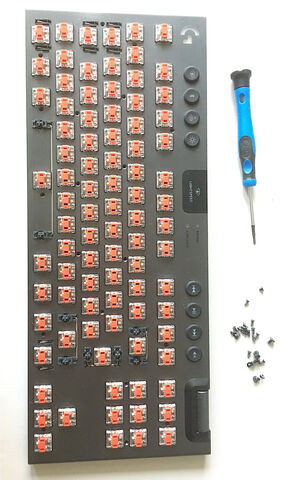

Ez a szétszedés kezdete, csavarok kint, tetejében van egy csomó, alul kevesebb. A gombsapkák nincsenek rajta.
Na mindegy, ezzel a darabbal annyi történt, hogy a 0 gombba beletört az egyik füle a sapkának (a kapcsolón levő feliratos sapka cserélhető, két kis körömmel csatlakozik a kapcsolóra). Ettől a kapcsoló nem mindig nyomódott teljesen be. Egy szívességgel meg még lógtam a tulajnak :)

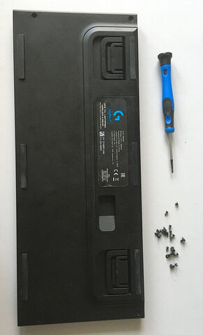

Csavarozás alulról. A matrica alatt is van kettő...

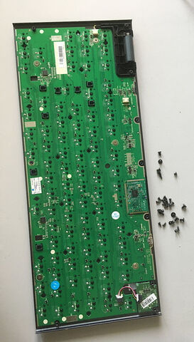

Ezen kívül viszont, mint a szétszedős videó is mutatja, nem nehéz szerelni. Csavarok ki (van kettő a matrica alatt az alján is, az akku cseréjéhez elég ezeket kivenni), alulról, felülről, akku kihúz, és lejön az egész alja egyben. A sapkákat nem kellett leszednem, mert a tulaj már azok nélkül hozta. (Ez nem baj.) A NYÁK-ot nem tudom, hogyan kell kivenni, nem akar lejönni a fém tetőről. És nem is kell :)
Lent az alja, ennél jobban nem kell szétszedni

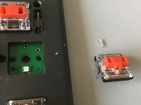

Kérdés volt, hogy a kapcsoló hogyan jön ki. 2 lába van, kiforrasztás után szépen felfelé ki lehetett emelni. Kailh (Chocolate switch? 56g-os, valami ilyesmi, láttam olcsóbban is). Az volt a para, hogy az ilyen műanyag házas cuccokat nem nagyon kell melegíteni, mert könnyen megolvad a réz mellett, kimozgósodik benne az érintkező, onnantól vége. Ez szerencsésen túlélte.
Az elképzelés az volt, hogy a 0-t cseréljem fel a Pause vagy a Scroll lock-kal. De a kiszedett kapcsolóban látszott a beleesett műanyag... és a kapcsoló oldalán 4 fül. Na most ezeket a kapcsolókat is összerakják valahogy, és nem is űrtechnika, mi van benne? Rugó, műanyag, 2 réz érintkező, amit a teteje megnyomására egy pár mm-es műanyag összehúz. Persze szétszedni nem mertem, mert az új kapcsoló drága, meg sokára ér ide - de az egyik oldalt szétakasztva ki lehetett rázni a beletört műanyagot. Utána szépen működött :)
Kint a kapcsoló - a LED láthatólag alatta van, nem benne

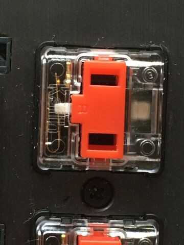

Ez meg a kapcsoló felülről. A piros nyomódik le, baloldalt a kis fehér pöcköt mozgatja, ami összenyomja a két vékony réz érintkezőt.
