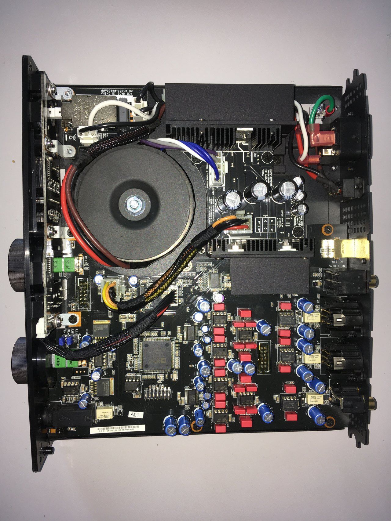

Az ASUS Xonar Essence One egy (kissé) audiofileknek készült, tuningolható DAC (hihetetlen, hogy az IC foglalat a 2010-es években selling point lehet :D ). Ennek megfelelően rengeteg kép található róla, amiken nincs bent a házában. Csakhogy nekem nem olyan dolgom volt ezzel a szépséggel (merthogy szerintem kifejezetten szép cucc), amihez ki kellett volna venni a műveleti erősítőket.
Így néz ki. Forrás : prohardver.hu

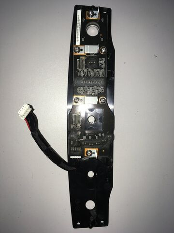

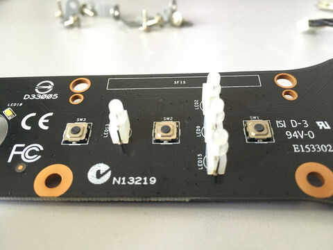

Persze nem néztem meg, hogy vált-e. Kihúztam a házából, ami kemény 4 csavar (vagy 6?), meg a potigombok alatt 2, és leszedtem az elejét. Ezt 3db kis idom tartja, szintén pár csavar. Az elejéről levettem az előlapot is, és konstatáltam, hogy az ott látható CD4093-ak csak a LED-eket léptetik. A nyomógombok jók voltak, a vezetősávok egészen a kábel végéig rendben.
Ruha nélkül
De mi vezérli a bemenetváltást? :D
Leszedve az előlap
A kapcsoló persze jó, túl egyszerű lett volna, ha az rossz :DDD

Ezután már persze simán kiesett a helyéről az alaplap. És az előlap csatlakozója mellett ott is volt egy kis SMD mikrovezérlő, ami 99% eséllyel az előlap vezérléséért felel. Látható hiba persze nem volt. (Az alaplap alján a kábeles átkötésen azért néztem :D )
Kicsit tanakodtunk a tulajjal, hogy meg kéne-e kínálni hőlégfúvóval, de igazából összedugdozva az eszközt, működött a bemenetváltás, így hagytuk. Hozzátartozik, hogy áramtalanítás után tízből egyszer megakad, ami az eddigieknél is furcsább :D
Kint is van
Ez itt a kert... az alaplap alulról
Összerakni már nem volt nehéz, és utána is működött az eszköz. A világ pedig gazdagabb lett pár képpel a Xonar Essence One alaplapjának aljáról, amit eddig sehol nem lehetett találni a neten. :D Még akkor is, ha hót' elfelejtettem több képet csinálni arról, hogy hogy is néz ki a ház a különböző munkafázisokban :S
