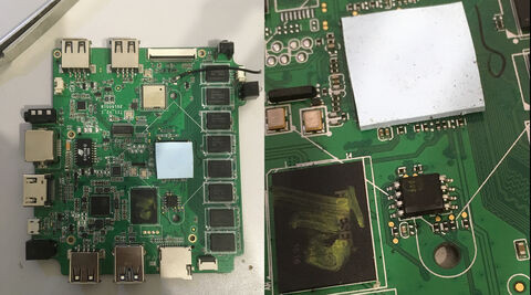

A BIOS IC az a 8 lábú

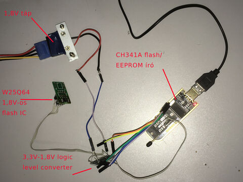

A BIOS egy W25Q64FVSIG IC-ben foglal helyet, a hűtőborda alatt. Azonban ez 1,8V-os. Nekem meg 5V/3,3V-os CH341A alapú íróm van. (Ez is a borzalmasan kínai kategória :D )
A Hobby elektronika topicban amúgy sokat segítettek (főleg Lewegee2), köszi nekik :) A dolog vége az lett, hogy beszereztem egy szintillesztőt (logic level converter). Ugyan a CH341-hez léteznek 1,8V-os adapterek, amik ugyanarra a TXS0108E IC-re épülnek, mint amit vettem, de azok 2500Ft körül vannak. Ez meg egy 8 csatornás modul, másra is jó lesz, és feleannyiba került. Elég lett volna egy tranzisztoros kivitel is, 4 csatornával, amúgy 1000Ft alatt. A lényeg a kétirányúság, és mint kiderült, 4 csatorna elég is, hiszen az IC annyit használ. A tranzisztoros, és a TXS0108E is úgy működik, hogy megkapja a kétféle feszültséget, és a két oldal között kapcsol.
A CH341A-ról mezei drótokkal (IDE kábel szétvagdosása) vezettem át a jeleket a szintillesztőre, onnan meg a chiphez (bekötés innen volt, a flash adatlapja meg innen). Az szerencse, hogy a WP, HOLD, és VCC lábaknak tápon kell lennie, egy a föld, és csak a DI, DO, CS, CLK jeleket kell átvinni. Mindegy, egyszerűbb volt 2x4 szállal bekötni. Az íróhoz járt egy kis NYÁK, amire különféle méretű IC-ket lehet felforrasztani. Ezen tüskesor van, az ehhez való aljzatokat tettem a drótok végeire, így könnyen cserélhető lett az adapter-board. A level shifter modul OE lábát fixen 1,8V-ra húztam, az a láb engedélyezi a ki/bemeneteket, ez egy komolyabb alkalmazásban lenne szükséges. Az 1,8V egy külön kis tápról jött, amin egy ebay-es step-down modul segítségével állítható a kimenet ("labortáp").

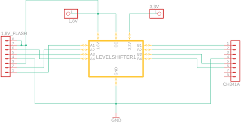

Hát, ez nem valami szép. Felépítem majd adapterNYÁK-ra.
Ennyi a nagy rajz. A két 9 lábú csati a flash IC és a flash író lábainak felel meg.

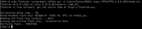

A flashelés elsőre működött. Vettem előtte egy W25Q64F... 1,8V/8MB-os flash-t, amit akár fel lehet tenni a Cenovo alaplapjára is, arra flasheltem fel a Tordaitibitől kapott BIOS dump-ot (ami vagy jó arra a gépre, vagy nem, nem tudtuk). A flashrom szépen vitte a W25Q64-et.
Így flashelődött fel az új BIOS dump

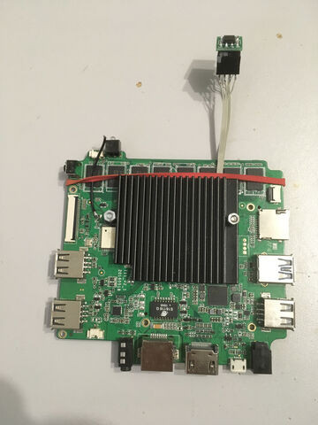

Mivel nem akartam sokat hőlégfúvózni az alaplapot (a BIOS mellett van talán a SSD IC-je), a szokásos 8 dróttal kivezettem a flash-t 8 tüskesor-aljzatra, arra az esetre, ha még cserélgetni kéne. Mivel ez a forrasztás jól sikerült, a gép elindult, és működött a billentyűzet is :D
Az alaplap a ráforrasztott kis adapterrel

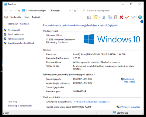

Ezután már csak annyit csináltam, hogy a gép eredeti flash-e felkerült egy SOP8-as kis adapterre, amire ugyanolyan tüskék kerültek, mint az addig használtak -> ez került az alaplapról jövő drótok végére, és így is marad a különböző macerálásokhoz. (Kellet még dolgozni vele, mert csak 2GB-os géphez való BIOS-t lehet találni, de végül visszakerült az alaplapra a BIOS chip.)
És megyen
