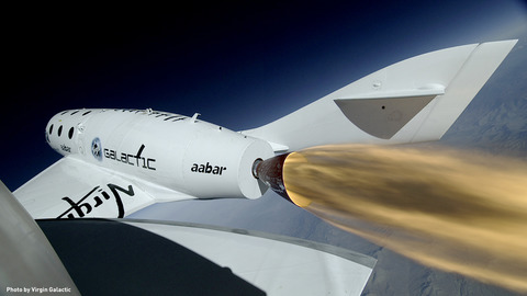

A SpaceShipOne bő nyolc évvel a díj bejelentése után tudta elérni a kitűzött célt, mégpedig Paul Allen anyagi támogatása mellett (pontos összeget nem ismerünk, 25-30 millió dollár közöttire becsülhető). Az SS1 korántsem tekinthető teljesen sikeres járműnek, több tesztrepülésnél is a hosszirányú tengelye körül instabilitást mutatott. Összesen háromszor járt 100 km magasság felett, ebből a második kettő volt az X-Prize teljesítése. Még legalább egy (de inkább több) repülés volt a tervekben, de Burt Rutan lefújta őket, hivatalosan azért, hogy a többszörös rekordtartó gépet ne veszélyeztessék (ez volt az első nem állami támogatású, hangsebességnél gyorsabb repülőgép, illetve a hangsebességnél 2-szer gyorsabb repülőgép és persze az első nem állami támogatású jármű, amely elérte a világűr határát). Nem nehéz belelátni, hogy mindvégig utasok nélkül repülő SS1-et inkább azért vonták ki a forgalomból, nehogy egy baleset esetleg rossz fényt vessen bárkire is.
A VSS Enterprise teljes tolóerővel emelkedik...
A célt persze elérték vele, hiszen a brit milliárdos, Sir Richard Branson ráharapott, és létrehozta a kereskedelmi űrugrásra vállalkozó cégét, a Virgin Galacticot. Feltehetően nem ez volt a legsikeresebb üzleti döntése, nem elég, hogy 12 év után még mindig nem tudták megismételni az SS1 repülését, sőt, még csak meg közelíteni sem, de még ráadásul az első űrjárművűk, a VSS Enterprise egy balesetben oda is veszett....

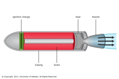

A szilárd hajtóanyagú rakéta felépítése
Az SS2 problémái kvázi mind visszavezethetőek olyan döntésekre, amelyeket évekkel az SS1 első repülése előtt hoztak meg. Az első a hajtómű. Alapvetően két elterjedt rakéta-hajtómű megoldás létezik. A szilárd hajtóanyagú rakéta alapvetően iszonyatosan egyszerű, egy csőbe az oxidálószert és hajtóanyagot is tartalmazó elegyet töltenek, amelynek egy előre kiképzett furata van, amely kvázi az égéstérként működik majd. Előnye az egyszerűsége, könnyű gyártani, nincs szükség speciális, bonyolult rendszerekre, és noha természetesen erősen robbanásveszélyes, de alapvetően mégis könnyű tárolni a rakétahajtóművet - ami miatt például ma már szinte minden katonai rakéta ilyen hajtóanyagot használ. Hátránya, hogy a tolóerő legfeljebb úgy szabályozható, ha a hajtóanyagban lévő furat-kialakítást előre megfelelő alakúra készítik. Menet közben sem a teljesítményére nem lehet behatásod, se leállítani nem lehet.

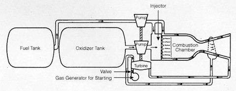

Egy a lehetséges folyékony hajtóanyagú rakéta-meghajtás lehetőségei közül, itt az üzemanyagot közös tengelyen át hajtott szivattyúk juttatják el az égéstérbe
A másik megoldás minden téren az ellenkezője: a folyékony hajtóanyagú rakéták bonyolultak, eleve a rakétahajtómű is összetett, de ráadásul szükség van külön tartályra az oxidálószerhez és az üzemanyaghoz is, ezeket pedig valahogy továbbítani kell a hajtóműhöz - tehát egy csővezeték-hálózatra, szelepekre, illetve egy vagy két turbószivattyúkra, vagy pedig külön túlnyomást biztosító (általában héliumot használó) rendszert kell mellé építeni. Arról pedig nem is szólva, hogy a potenciális üzemanyagok alapvetően két fő csoportba tartoznak, az egyik felük erősen korrozív (például salétromsav) és/vagy nagyon mérgező (például hidrazin), a másik potenciális esetnél pedig mélyhűtést kell alkalmazni, hogy folyékony halmazállapotban tudjuk tárolni (ilyen például a tömeg/teljesítmény terén legideálisabb folyékony hidrogén / folyékony oxigén páros).

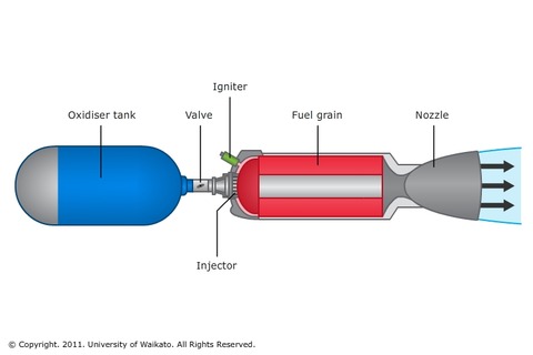

A hibrid rakétahajtómű vázlata, a kékkel jelölt oxidálószer egy szelepen keresztül jut a szilárd hajtóanyagot tartalmazó csőbe, az égéstermék pedig a fúvócsövön keresztül távozik
A két rendszer előnyeit próbálta Burt Rutan az ún. hibrid hajtóművel összekovácsolni. Ez egy olyan cső, amelybe a hajtóanyag (leegyszerűsítve sima gumi) foglal helyet, közepén egy átmenő furattal, a végében pedig egy folyékony oxigén tartály. A rendszer lényege egyszerű: ahhoz, hogy az üzemanyag begyulladjon és égjen, ahhoz oxigénhez van szüksége, ha le akarjuk kapcsolni a hajtóművet, csak elzárjuk az oxigéntartály szelepét. A rendszer alig bonyolultabb, mint a szilárd-hajtóanyagú rakéta, de azzal szemben bármikor lekapcsolható. "Apró" probléma, hogy a tolóerő nem szabályozható továbbra sem, vagyis elméletileg lehetne az adagolt oxigén mennyiségével játszani, ám a gyakorlatban ez nem tökéletes égéshez vezet, így inkább jobb "kétállású" kapcsolóként tekinteni rá.

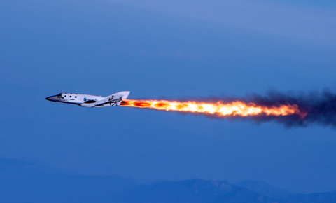

A VSS Enterprise begyújtja hajtóműveit az egyik tesztrepülésnél
Jól hangzik tán első blikkre, de ahogy az első oldalon is olvasható, az SS2 hajtóművét 12 éve fejlesztik, bizonyos időszakokban külső alvállalkozókat is befogva, mostanra inkább teljesen belső fejlesztés lett belőle a Virgin Galacticon belül. Az pedig, hogy 2015 végén újra visszatérnek a gumi alapú hajtóanyaghoz jelzi, hogy korántsem állnak jól. Egyébként anno azért akartak a poliamid-alapú üzemanyagra váltani, mivel a HTPB-alapú üzemanyag égése nem volt elég "sima", gyakorlatilag annyira tökéletlenül égett, hogy a VSS Enterprise pilótái mindig idejekorán (legkésőbb 20 másodperc után) lekapcsolták a hajtóművet, mivel iszonyatos vibrációkat tapasztaltak.
