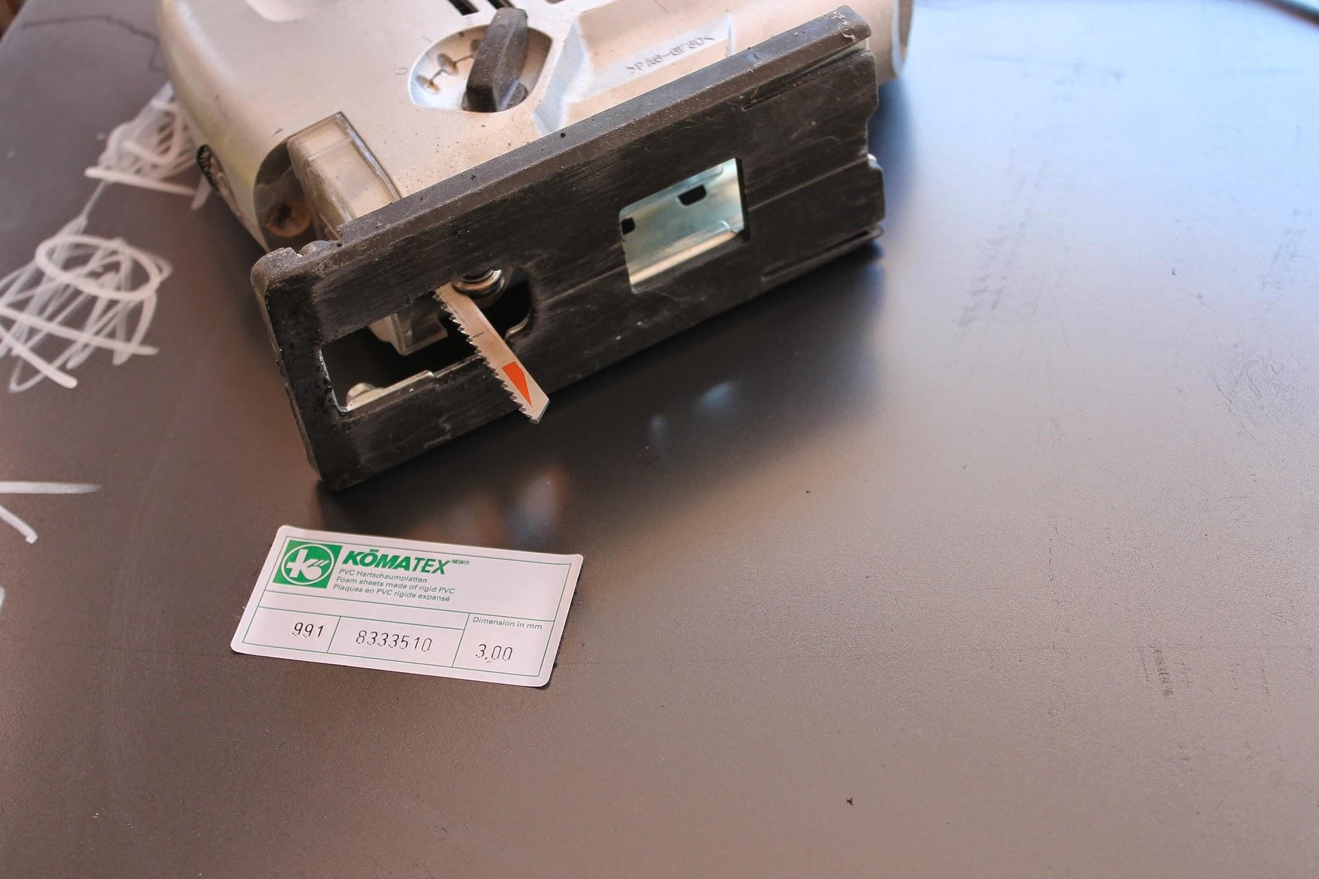

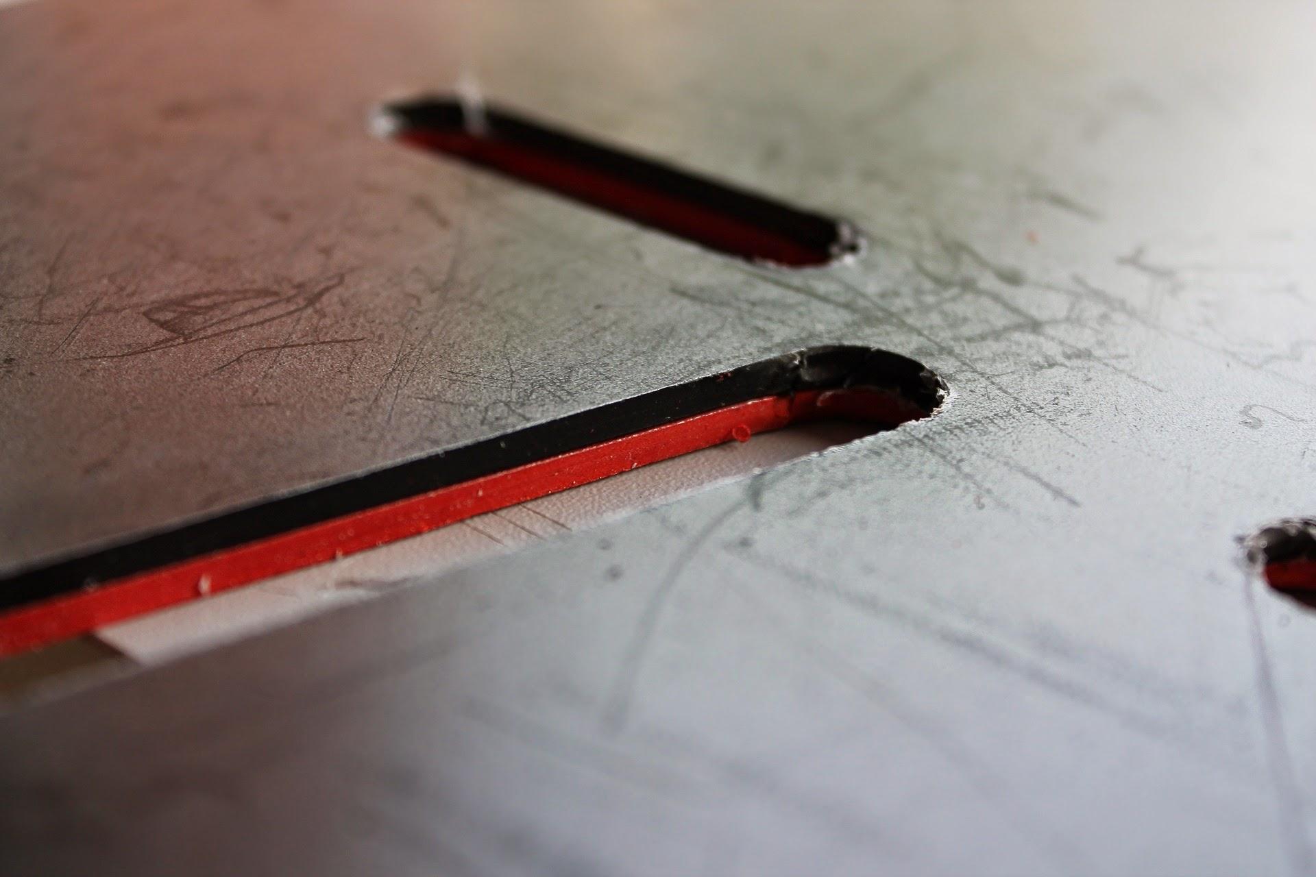

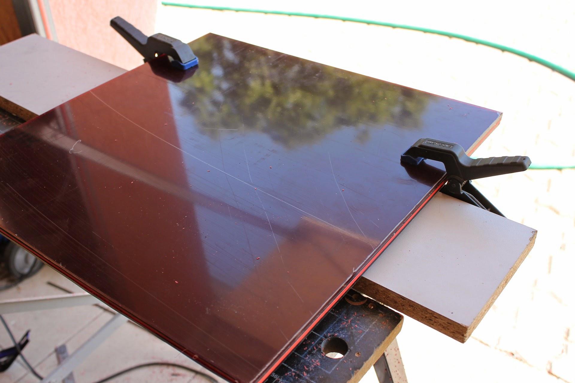

Az egész - nevezzük most csak alaptálcának-, négy rétegből tevődik össze, amelyből az alsó és fölső 3 mm-es bordó színű plexi, míg a szendvicsben elhelyezkedő másik kettő pedig Kömatex 3 mm-es habosított lemez. Előnye, hogy könnyű megmunkálni, hátránya az ugyancsak könnyű sérülés veszélye.
A kivitelezés megkezdésekor jöttem rá, hogy valójában mire is vállalkoztam.

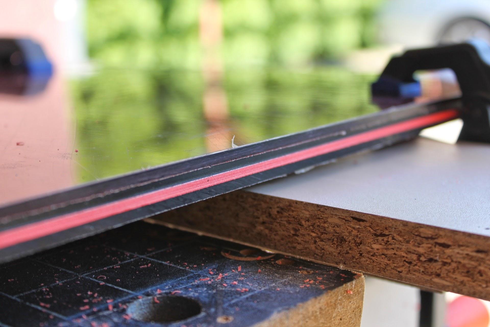

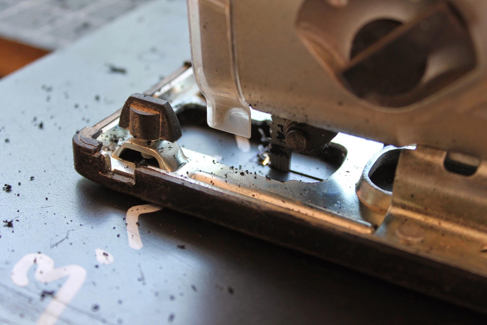

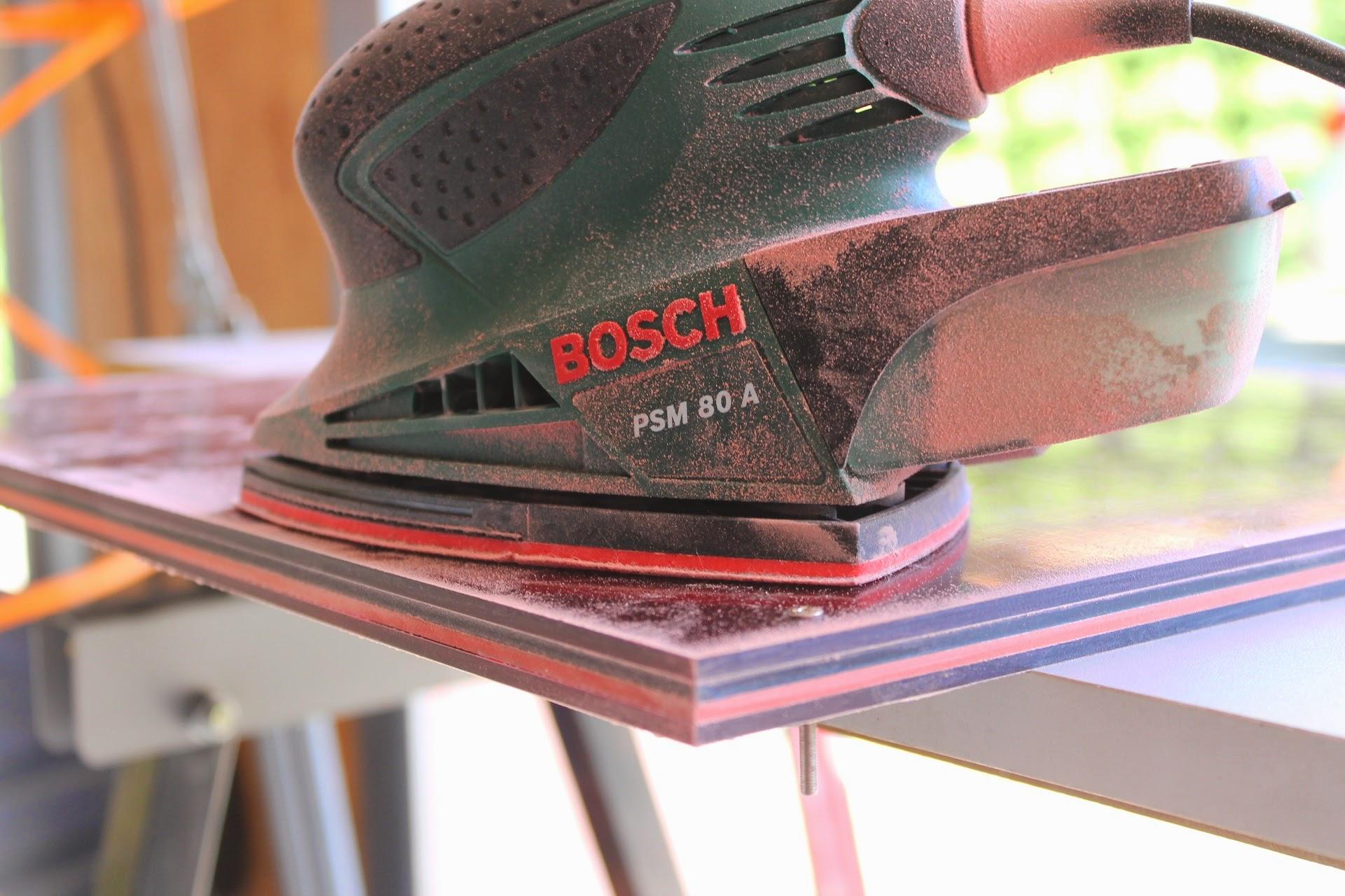

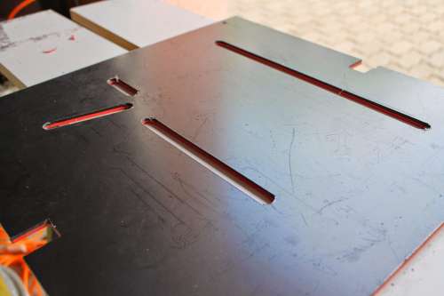

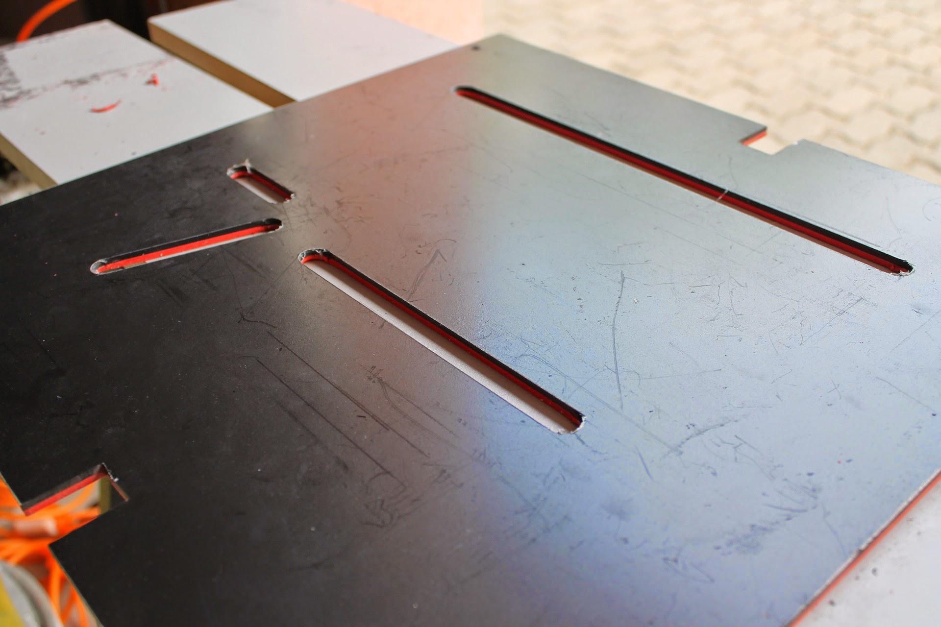

A megfelelő méretre vágást követően a 4 db lapot összeillesztettem, a sarkain M4-es furatokat alakítottam ki, majd csavarral rögzítettem. Ezt követően rezgő csiszolóval az éleket síkba illesztettem. Az alaptálca mérete, és a vázszerkezet kialakítása miatt szükség volt a 2 oldalán a fölső keret helyének a kivágása. Az elkészített panel és az oldallemezek felszerelését követően az alaplapot. A VGA-t, illetve minden vízhűtéses elemet a helyére szereltem, hogy a panelen kitudjam jelölni a csatlakozók helyeit.

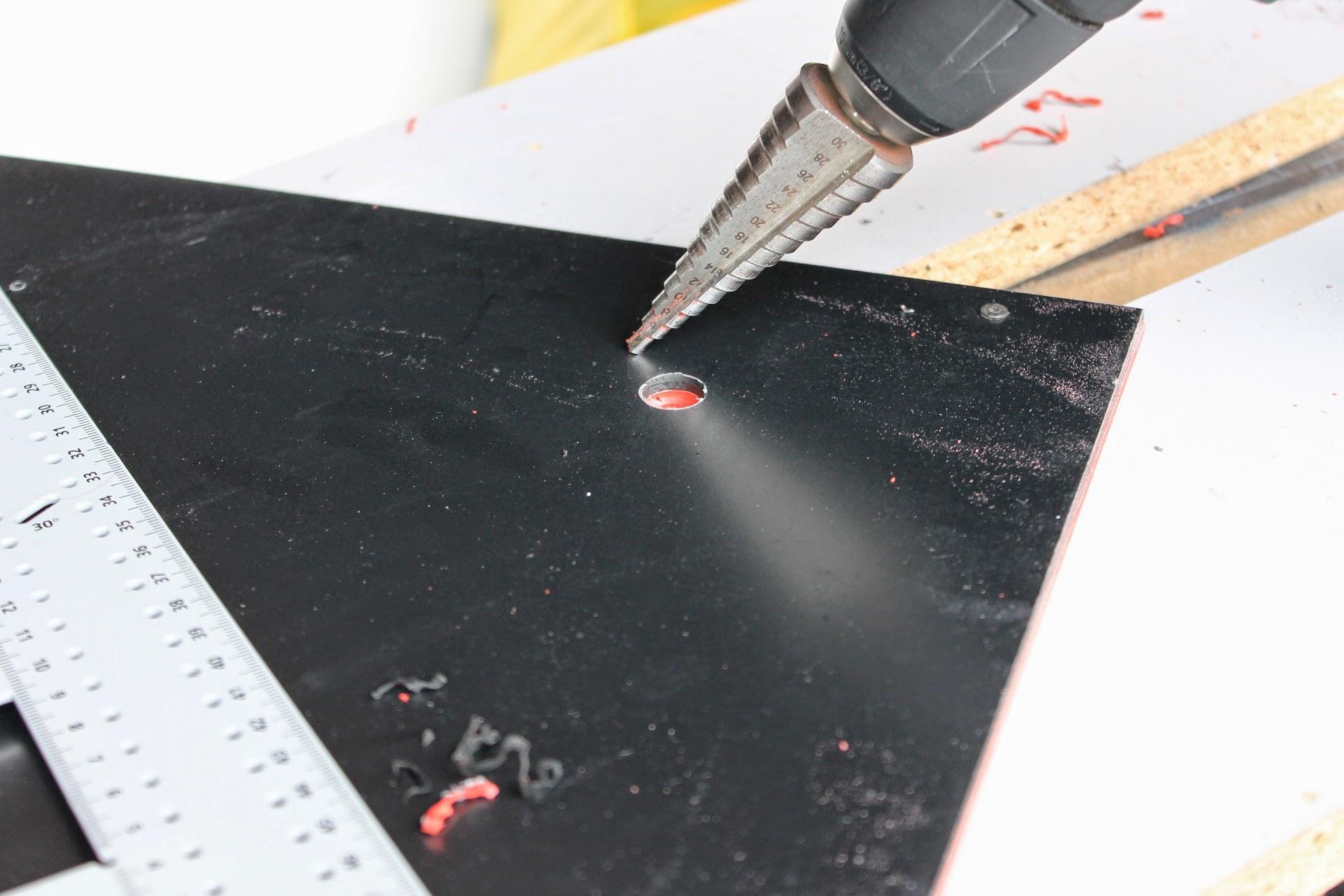

Ezt követően a kijelölt helyeket először 3-as, majd ezt követően a G1/4'-nak megfelelő fúrószárral kifúrtam. Jöhetett a menet kialakítása.
Az így megvalósult csatlakozó helyeket átjelöltem a vízcsatornák számára a szendvics elemek belső lemezeire, aztán fúrás és vágást követően az éleket felcsiszoltam.
