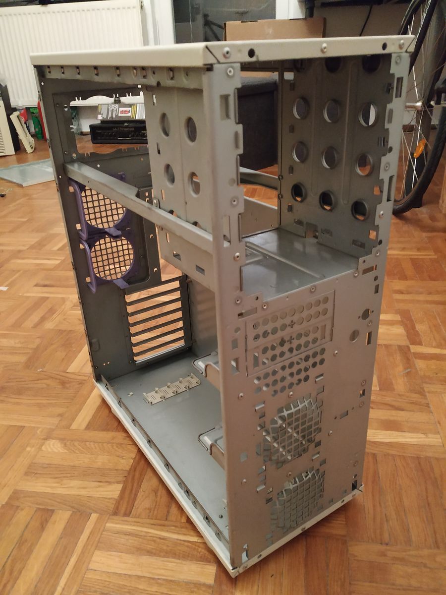

Mod-ra fel!

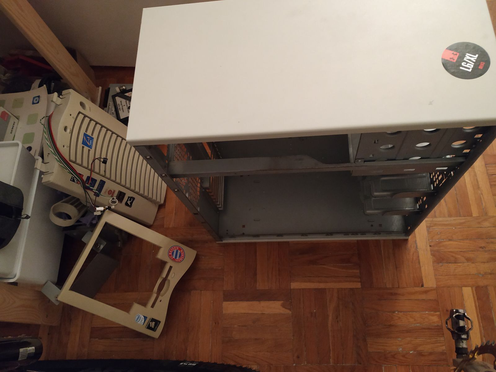

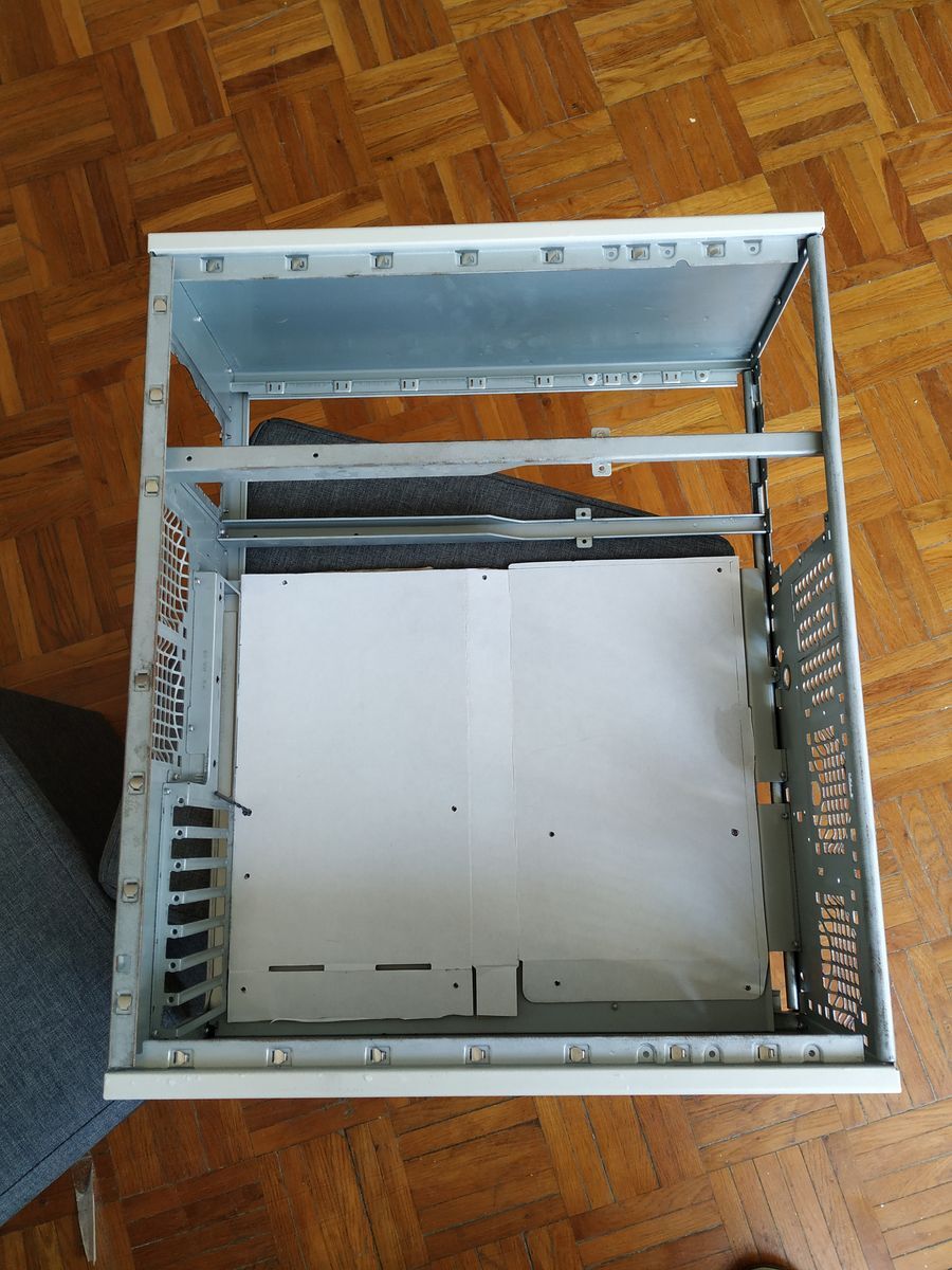

Műanyag elemek leszerelve, ház kimosva, körbemérve, elvileg a matek kijön és az alaplap pedig be.

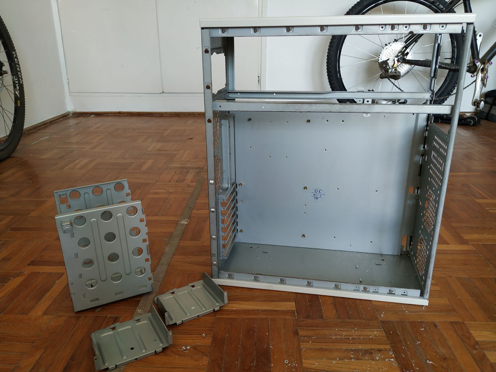

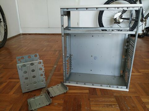

A 3.5-ös és 5.25-ös helyek útban voltak, és manapság szükség se nagyon van rájuk.
Egy sablonnal átmértem az alaplap rögzítőpontjait a házra, majd kifúrtam őket. 6 db-ra újra volt szükség, a többi egyezett a gyáriakkal.

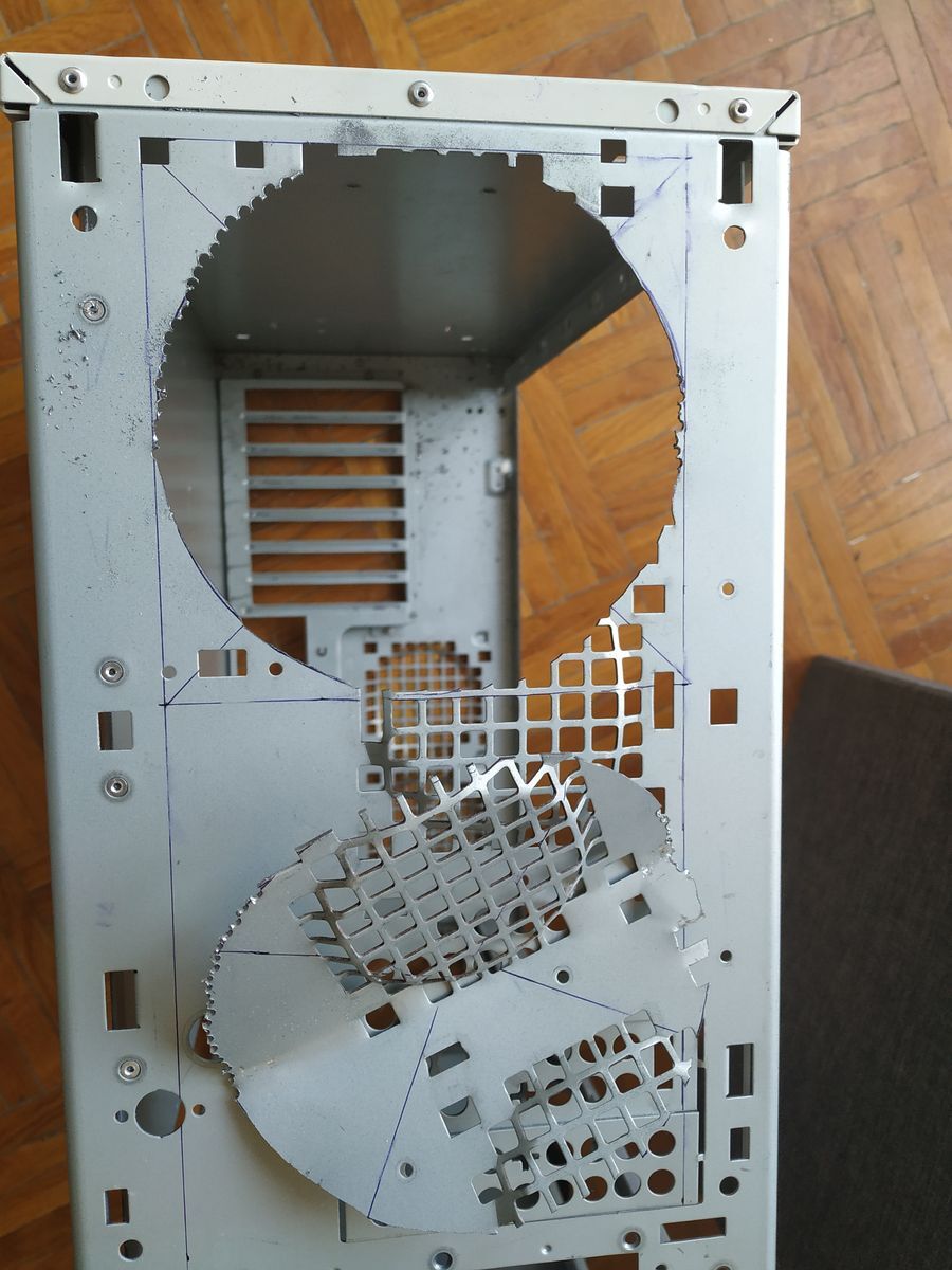

Ha már tele van forgáccsal a nappali, update-elem a szellőzést is. Gyárilag 2 db 80 mm-es ventilátornak volt hely. Az utóbbi majd 20 évben jelentősen megnőtt a hardware-ek teljesítményfelvétele, így jobbnak láttam bevágni egy 140 mm-est.
