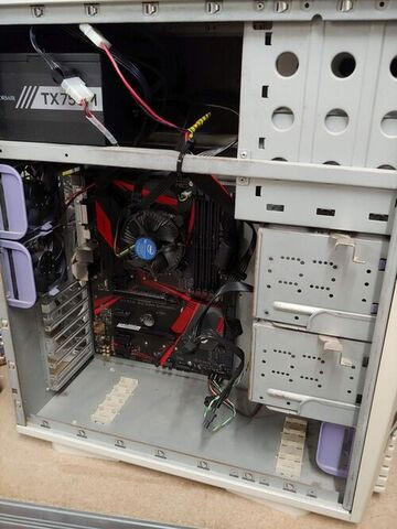

Műanyag elemek leszerelve, ház kimosva, körbemérve, elvileg a matek kijön és az alaplap pedig be.
A 3.5-ös és 5.25-ös helyek útban voltak, és manapság szükség se nagyon van rájuk.
Egy sablonnal átmértem az alaplap rögzítőpontjait a házra, majd kifúrtam őket. 6 db-ra újra volt szükség, a többi egyezett a gyáriakkal.
Ha már tele van forgáccsal a nappali, update-elem a szellőzést is. Gyárilag 2 db 80 mm-es ventilátornak volt hely. Az utóbbi majd 20 évben jelentősen megnőtt a hardware-ek teljesítményfelvétele, így jobbnak láttam bevágni egy 140 mm-est.
Most ugrik a majom a vízbe
Lássuk, hogy mutat a házban. Az utólagos rögzítési pontok nem is sikerültek rosszul. Így összesen van 12 db, elmozdulni azt biztosan nem fog.
A hűtőnél kicsit izgultam, mert számolgatás alapján kiadta a magassága, de az adatok fele adatlapokról származott, amik néha elég jelzésértűék.
Befér, rögzíteni is lehet, még a ház oldalát is fel lehet tenni. Simán megérte, hogy 3 felmosásból sikerült csak összeszedni az összes forgácsot.
