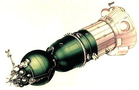

Koroljov legnagyobb bánatára a Szojuz-P és R kapott támogatást a hadseregtől, de a Szojuz 7K / 9K / 11K űrprogramját nem támogatták, ezért menet közben "kitalálta" a 7K-OK programot, amely a Szojuz űrhajóra épít, és a Voszhod utáni Föld körüli küldetésekre használnák fel. Abban reménykedett, hogy sikerül a holdprogramjára támogatást nyerni, és a remélhetőleg addigra már kész 7K-OK űrhajókkal is leteszteli a dokkolást, az űrsétát és a holdprogramhoz szükséges többi lépést, amíg az N1 elkészül. Ehhez nem árt tudni, hogy a szovjetek bizony alábecsülték az amerikai erőfeszítéseket, a Szputnyik, Vosztok és az első Voszhod sikerek után úgy érezték, hogy az amerikaiak csak kullognak utánuk, náluk van a kezdeményezés. Ráadásul mikor meglátták az amerikaiak terveit a gigászi Saturn-V rakétáról, hatalmas (az R-7 családhoz hasonlóan oxigén / kerozin hajtóanyagú) F-1 hajtóműveivel, sok szovjet mérnök bizony csak legyintett, hogy úgyis kudarcra vannak ítélve – ha nekik nem sikerült nagyobb méretű hajtóművet gyártani ilyen üzemanyaggal, akkor az amerikaiaknak sem fog sikerülni.

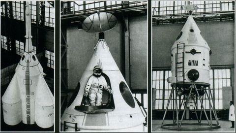

Az LK-700 űrhajó makettje, bal oldalt a leszálló konfiguráció, a három "landoló" hajtóművel, középen az űrhajó ajtajában álló űrhajós, jobb oldalt a Hold felszínéről visszainduló állapotban látható (a rácsos keret értelemszerűen nem tartozik hozzá)

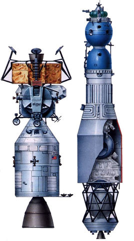

Balra az Apollo, jobbra az L3 (7K-LOK, LK, Blokk-D) a Hold felé tartó útnak megfelelő állapotban

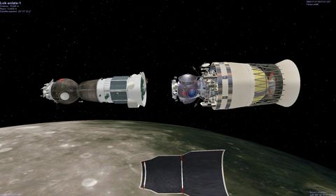

Egy számítógépes szimuláció képe arról, amikor az LK a Blokk-D-vel együtt leválik a Szojuzról

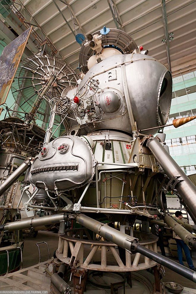

Az LK holdkomp élőben

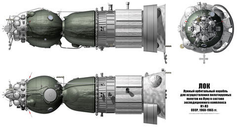

A Szojuz 7K-LOK, elsőre a legfeltűnőbb különbség a többi Szojuzhoz képest a nagyobb műszaki modul és a kamerákkal megpakolt orbitális modul...
A végül kiválasztott járműtrió közül a 7K (Szojuz) család egy furcsa mutációja felelt az űrhajósok hazahozataláért, a 7K-LOK csak távolról emlékeztet a ma ismert Szojuzra, vagy korábbi társaira, noha kívülről hasonlít rájuk, némileg leegyszerűsítve ugyanúgy a műszaki - visszatérő - orbitális modul volt a felépítése. Az orbitális modul orrán a 'Kontakt' dokkolórendszer foglalt helyet, maga az orbitális modul kapott egy előre néző kupolát, amelyből a személyzet jó kilátással rendelkezett előrefelé, az LK holdkomppal való dokkoláshoz. Az orbitális modulban további kamerákat és fényképezőgépeket helyeztek el, amelyekkel a személyzet a Hold felszínéről készített volna jó minőségű felvételeket.

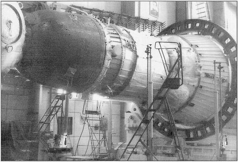

Egy életnagyságú, korai LK makett tesztelése folyik...

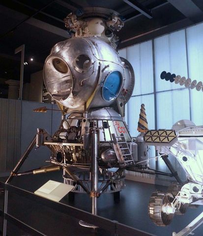

A holdkomp, vagyis az LK elég sok kihívást adott a mérnököknek. Azt hamar megállapították, hogy a tömegminimalizálás miatt csak egy ember szállhat le a Holdra, majd kiderült, hogy az első terveket is drasztikusan meg kell faragják, mivel az N1 teherbíró képessége erős korlátozó tényező lesz. Ennek következménye lett, hogy a pályamódosító manőverre használt Blokk-D-t vették használatba a leszálláshoz, illetve a végén a leszállólábak gyakorlatilag indítóállványként szolgál, és ugyanazt a (Blokk-E) hajtóművet fogják használni leszálláshoz, mint felszálláshoz. Itt is megmutatkozott az, hogy Koroljov azon igyekezete, mely szerint minden fejlesztést az OKB-1 berkein belül szeretett volna megoldani, visszafelé sült el – túl sok volt a feladat és túl kevés az irodán belüli erőforrás. Így az LK végleges tervezését és egyes részelemek, például a Blokk-E építését Mihail Jangel OKB-586-os irodája kapta meg.

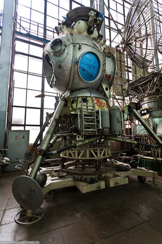

A végső, megépült LK holdkomp, a felénk néző kék bevonatú rész az ajtó, amelyen keresztül az űrhajós ki- és beszállhatott, akár a világűrben, akár a Holdon, balra látható az űrhajó homorú "eleje"

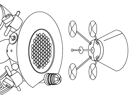

A Kontakt dokkolórendszer működési elve
A 7K-LOK és az LK dokkolása megint egy külön vargabetű volt – döntés született, hogy az LK "passzív" szereplője lesz a dokkolásnak, és a 7K-LOK (vagyis a Szojuz) fogja a dokkolási manővert végrehajtani. A dokkoláshoz nem a 7K-OK által megálmodott rendszert használták (azt teljesen külön fejlesztették, hála a tervezőirodák közötti rivalizálásának), hanem egy "sajátot". Ennél az LK tetején egy tányérszerű elemet helyeztek el, amelyben 108 darab hatszögletű nyílás volt, ezek közül valamelyikbe kellett a Szojuz orrán lévő 'Kontakt' dokkoló rúdjának beleakadnia, és így rögzíteni az LK-t addig, amíg az LK űrhajósa átszáll a Szojuzba.

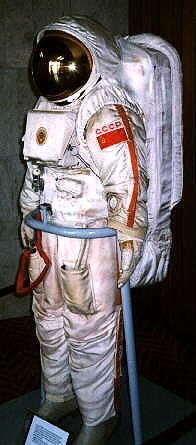

A Krecset űrruha – kifejlesztése nem veszett kárba, később űrsétákhoz használták fel
