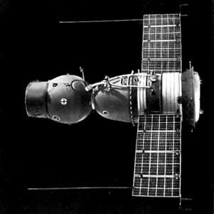

Egy már összeépített Szojuz 7K-OK űrhajó
Amikor az első teljesen összeépített Szojuzt 1966 májusában a tesztállásra helyezték, összesen 2123 technikai hibát tártak fel, és itt olyanokra kell gondolni, hogy például 25 kábel-adaptert kellett külön legyártani, mert csak a végső összeszerelésnek derült ki, hogy a részegységek kábelei nem kompatibilisek egymással. Az ilyen hibák és azok kijavítása a 40 naposra tervezett tesztelést 110 napig húzta el, és mikor készen voltak, kiderült, hogy a részelemek egy részét újra át kell ellenőrizni, mivel a gyártáskori szavatosságuk lejárt. Szeptemberben az első két űrhajót sikerült az indítóálláshoz szállítani, de a helyszínen még mindig rengeteg feladat várt a technikusokra, miközben rögtön páros indítás volt a terv, tehát megosztani se lehetett a feladatokat. Hogy a már amúgy is jelentős késést kezeljék, egyes előre eltervezett műveleteket (például a két űrhajó dokkolási műveletének földi tesztjét) kihúztak a listáról, illetve Misin a mérnököknek 10.000, a katonai vezetőknek 20.000 rubel prémiumot lengetett be, ha tudják tartani a határidőket. A naptárba pedig az volt felvésve, hogy 1966. november 28-án elindítják az első Szojuzt (ez később Kozmosz-133 név alatt repült), letesztelik a fedélzeti rendszereit, és ha minden rendben, egy nappal később, indítják a másodikat, amelyet mintegy 20 km-re az első pályája mellé "lőnének be". Ezután az első Szojuz (amely az "aktív" szerepet tölti be a dokkolásban) automatikusan dokkol a másodikhoz, egy napig összecsatlakozva keringenek, majd szétválnak, különféle manőverekkel ismét tesztelik a rendszereiket, és végül visszatérnek a Földre.

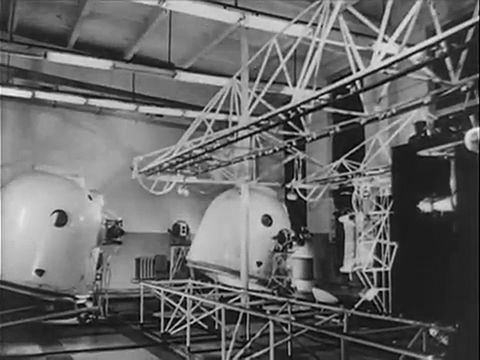

A Szojuz dokkolás gyakorlásához épített szimulátor

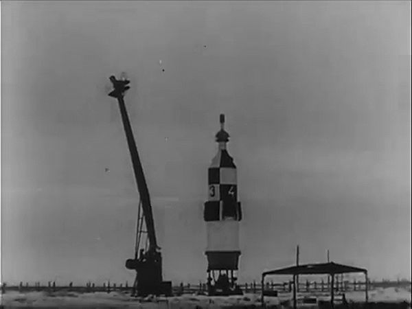

Az egyik SzASz tesztelés előtti pillanatok
A félelmetes ebben az volt, hogy december 10-én, alig egy héttel az indítás előtt az SzASz egyik tesztjén szembesültek ezzel a problémával, de akkor úgy vélték, hogy nem okozhat problémát, lévén ha az SzASz működésbe lép, akkor a hátramaradó részegységekre már úgy is keresztet vethetnek – az nem jutott eszébe senkinek, hogy a mentőtoronynak az indítóálláson álló, feltankolt rakétánál is működnie kell. Később a hűtőközeget nem gyúlékonyra cserélték, illetve automatikusan záródó szelepeket helyeztek el a vezetékeken. Az SzASz pedig biztonsági zárolásra képes vezérlést kapott, hogy még egyszer ne indulhasson el hasonló körülmények között. Viszont a baleset miatt ez a Szojuz sose kapott jelölést, sőt, létezése is csak a hidegháború után került napvilágra...

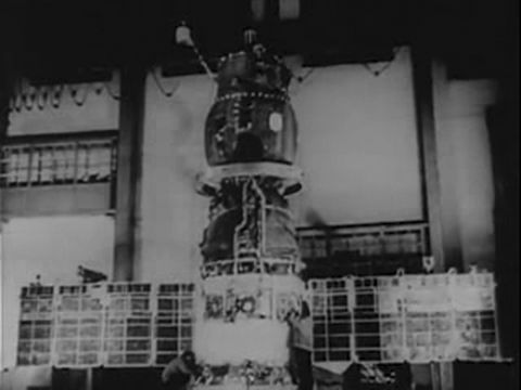

Szojuz 7K-OK
Ez azonban pirruszi győzelem volt: visszatéréskor a hosszú hullámhosszon adó jeladó egyáltalán nem lépett működésbe, a rövid hatótávolságú adó pedig nem adott elég erős jelet, hogy a helyzetét sikeresen meghatározzák. A Vosztok és Voszhod utak után az egyik dolog, amit egyértelműen javítani akartak, az a leszállóhely precízebb "eltalálása", hogy ne kelljen az olyan helyzetekkel szembesülni, mint a Voszhod-2 esetében történt, amikor két éjszakát voltak kénytelen az űrhajósok egy erdőben tölteni. A Szojuz tehát egy aerodinamikai pályán térne vissza, remélhetőleg pontosabban kiszámítható módon. Ennek tudatában érthető volt a mérnökök döbbenete, amikor végül a rádiójeleket mintegy 500 km-re a kijelölt leszállóhelytől, az Aral-tó környékéről vették. Az első felderítő repülőgép meg is találta az Aral-tó jegére leszállt kapszulát – majd pár óra múlva még sokkolóbb hír következett: a kapszula (feltehetően még mindig meleg) alja megolvasztotta a jeget, és az Aral-tó jeges vizébe, 10 méteres mélységbe süllyedt, csak az ejtőernyő úszott felette – ez pedig azért volt váratlan, mert a kapszulának úsznia kellett volna. A mentési művelet több, mint két napig tartott, és ismét megmutatta, mennyire kaotikus volt a program kezelése – a mentésért felelős tiszt információkat kért, hogy milyen nehéz lehet a vízzel teli kapszula, és hogy a fedélzeten lévő robbanóanyag vajon jelent-e veszélyt, ám nem kapott választ. Viszont az űrprogram vezetői eközben lassúsággal és hozzá nem értéssel vádolták a mentéssel foglalkozó katonai egységet. Mikor kihalászták végül az űrhajót (nem volt egyszerű, mivel például a Mi-6 helikopter teherbírásánál nehezebb volt), kiderült, hogy az aljának majdnem a közepén egy legalább 10 centis lyuk tátong, amely még a visszatérés közben égett ki, és elvesztette a beltér túlnyomását (ami visszatéréskor a személyzet halálát okozta volna, már ha lett volna fedélzeten személyzet), majd mikor a vízbe ért, ezen át megtelt és alámerült. A hővédő pajzs hibájának pontos mibenlétére nem derült fény, végül a pajzson lévő hőmérsékletmérő szenzor alagútját vélték a probléma forrásának.
