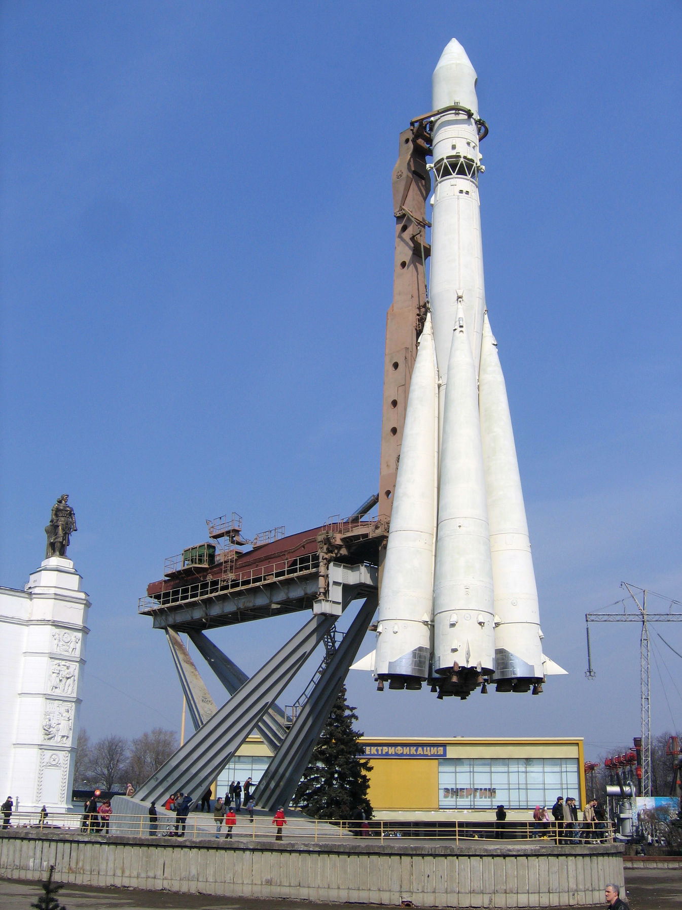

Egy Vosztok makett műemlékként emlékeztet az örökségre
A Vosztok űrhajó tehát eredendően kettős feladatú jármű lett - ami viszont nem várt hatásokkal járt, például az űrhajó pontos kinézetét nem lehetett felfedni, lévén katonai titokról volt szó.

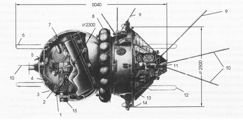

A mérnököknek persze sokkal komolyabb problémák miatt fájt a fejük. Az emberes űrrepülésnél mindenképpen vissza is kell térni a Földre, azt aligha lehet sikerként elkönyvelni, ha a világűrbe juttatnak egy embert, aki ott meghal. Az űrhajót alapvetően két modulra bontották. Az egyik egy 2,3 méter átmérőjű, 2,46 tonnás, gömb alakú visszatérő modul, amelyben az űrhajós, vagy adott esetben a visszahozni szándékozott hasznos teher elhelyezhető. A másik ennek az aljához csatlakoztatva egy kúpos, 2,27 tonnás műszaki modul, amely az energiaellátásért, és mindenekelőtt a biztonságos visszatérés elindításáért felelt, vagyis azért, hogy a haladási iránnyal szembe fordítva mintegy 140 m/s-al csökkentse a sebességét az űrhajónak. Mivel azonban a rakétatechnológia megbízhatósága nem volt éppen ideális, ezért úgy tervezték meg a keringési pályát, hogy cirka 180 km-es magasságon legyen a keringési pálya alsó pontja, és 235 km-en a felső pontja. Ez az alacsony pálya elég közel van a légkör felső rétegeihez, így, ha nem is történik fékező manőver, akkor is mintegy 5 nap után az űrhajó már a eléggé lelassul ahhoz, hogy a sűrűbb légrétegekben tovább fékeződve visszatérjen a Földre. Természetesen e mellé azt is meg kellett oldani, hogy az űrhajósnak legalább 10 napra elegendő oxigénje, vize és élelme legyen.
A gömb alakú visszatérő modul külsőjét hővédő bevonattal látták el, de eltérően az amerikai űrhajóktól, amelyek kúpos alakjuk miatt a légellenállás automatikusan a "talpukkal" a haladási irányba álltak, az első szovjet űrhajótípus bizony pörgött. Igaz, igyekeztek úgy megépíteni, hogy minden súlyt az "aljába" helyezzenek el, így valamennyire stabilizálják. De az igyekezet kevés volt, ez a megoldás nem volt túl sikeres, ráadásul az űrhajósoknak visszatéréskor néha akár 8-9 G nehézkedést kellett elviselniük.
A Vosztok főbb méretei és felépítése

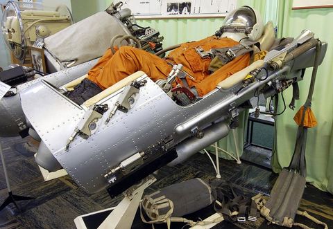

A gömb belsejében az űrhajósok egy katapultülésbe voltak szíjazva, nem is nagyon tudtak mozogni, csak a kezükkel érhették el az ülés mellé helyezett kezelőszerveket. A katapultülésre pedig első sorban azért volt szükség, mert a biztonságos visszatérést nem tudták garantálni a modulban - először ilyen megoldásban gondolkodtak, de egy 1960 júliusában történt indítás után kiderült, hogy nem kellően megbízható. A tökéletesítésre való törekvések túl sok időt és várható nehézséget jelentettek volna, így legalábbis ideiglenesen elvetették ezt a megoldást. Tehát egy katapultülést építettek be, amely mintegy 7000 méteres magasságban automatikusan lerobbantotta a kijáratot (két ajtó volt az űrhajón, az egyik a beszálláshoz volt használatos, a másik pedig a katapultülés mögött az elhagyásért kellett), és kivetette a széket. Az űrhajós ejtőernyője mintegy 2,5 km magasban nyílt ki, majd biztonságosan leereszkedhetett vele. Ez az eljárás azonban gondosan őrzött titok volt (az elején), mivel attól tartottak, hogy a nemzetközi szervezetek nem fogják elismerni az űrutazást, ha a legénység nem az űrhajóval együtt tér vissza a földre....
A Vosztokban használt katapultülés és az SzK-1 szkafander makettje
A katapultülés felhasználható volt arra is, hogy egy esetleges indulás után fellépő katasztrófa esetén kimenekítse a kozmonautát a kabinból. A fő gond az volt, hogy a rakéta indításától számítva mintegy 20 másodpercig ez inkább csak elméleti lehetőség volt, mivel a katapultszék leválása és az ejtőernyő nyitása túl sokáig tartott ahhoz, hogy biztonságos lehessen földet érni vele. Inkább csak a szándék érdekében így hálókat feszítettek ki az indítóállás mellett, melyek "elkapták" volna az űrhajóst katapultálás esetén, de ez aligha mentette volna meg az életét adott esetben. Cirka 40 másodperccel az indítás után, ha vészhelyzet lépett volna fel, már leválasztották volna az űrhajót a rakétáról (már ha túléli a robbanást), és a katapultálás már csak a biztonságos magasságba érés után következett volna be. Szerencsére egyik Vosztok repülésnél se volt szükség rá...

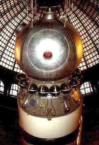

A Vosztok gömb alakú modulját hevederek rögzítették a műszaki modulhoz,
a hevederek egyben az antennák rögzítési pontjaiként is funkcionáltak
A Vosztok űrhajó második modulja a gömb alsó részéhez csatlakozott a műszaki egység, ebben foglalt helyett többek között egy 24kWh-ás akkumulátor, a 15.83 kN tolóerejű fékező-hajtómű és üzemanyag-tartályai (összesen 275kg-nyi Trietil-amin / Xylidine üzemanyaggal és Salétromsav / Dinitrogén-Tetroxid oxidálószerrel), mintegy 20 kg mélyhűtött nitrogén, amelyet a stabilizáló és precíziós manőverekhez lehetett használni, valamint még a nagy teljesítményű rádió-adók és azok antennái is itt voltak elhelyezve. A hajtómű üzemanyag-tartaléka mindössze cirka 155m/s delta-V (vagyis űrbéli manővert) tett lehetővé, amiből normális esetben 120-130m/s volt szükséges a fékező-manőverre - más szóval a Vosztok nem igazán volt képes a pályáját megváltoztatni, a hajtóműve kifejezetten a visszatérést biztosító manővert tette csak lehetővé.

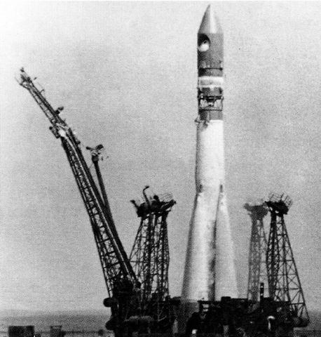

Egy Vosztok-K rakéta egy Vosztok űrhajóval az orrán
Az egész űrhajó az R-7 egy három fokozatú folyományának (Vosztok / Vosztok-K) az orrán ült, hogy az aerodinamikai erők ne okozzanak problémát az indítás után, egy kúpos orrú, hosszúkás áramvonalazó házat kapott, amelyik ketté válva kerül leválasztásra a kellő magasság elérése után. Az áramvonalazó kúpon egy kerek nyílást is elhelyeztek - ezen keresztül távozhatott a katapultülés, ha az indítás után az űrhajós kimenekítésére lett volna szükség.

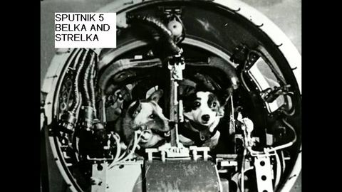

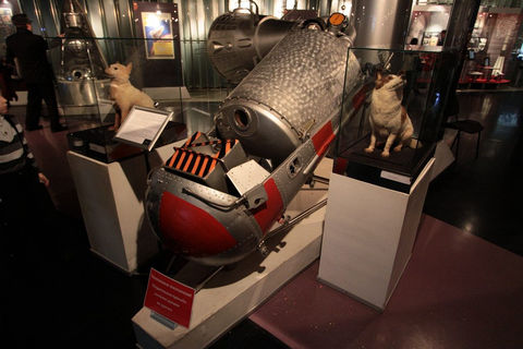

Sztrelka és Bjelka haláluk után kitömve látványosság lett, közöttük a kutyás repüléseknél használt, a katapultülésben elhelyezett, túlnyomásos kabin, amiben repültek
Augusztus 19-én újabb indítási kísérlet következett, a két fő utasa Sztrelka és Bjelka volt, valamint egy nyúl, 42 egér, két patkány, rovarok, növények és gombák képében továbbiak. Az űrhajó sikeresen pályára állt és mintegy 21 órával később sikeresen vissza is tért. A katapultülésbe integrált konténerben mindegyikük biztonságosan földet ért, tehát elvben sikerült minden főbb egységet sikeresen letesztelni. Az adatok elemzése viszont például rámutatott, hogy az egyik kutya a negyedik keringés alatt rohamot kapott - emiatt úgy döntöttek, hogy a biztonság kedvéért az első emberes út nem tarthat tovább három keringésnél...
