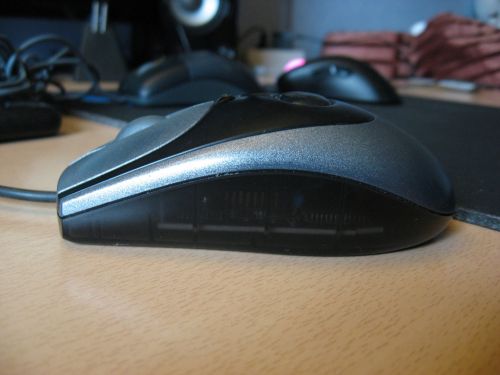

Egyszerű, letisztult, semmi csicsa. Négy gomb, teljesen szimmetrikus forma. Könnyű rágcsáló, 82 grammot nyomott a mérlegen (a beépített súly nélkül tudtommal). A műanyag felülete kellemes fogású, és nem csúszik túlzottan. Egyértelműen karmos vagy ujjbegyes fogásra kényelmes csak, kivéve, ha tényleg kis tenyérmérettel rendelkezik az illető. Nekem nincs nagy kezem, de nem tudtam rendesen rádönteni a tenyerem.
Innen meg bizony hiányzik egy matrica
