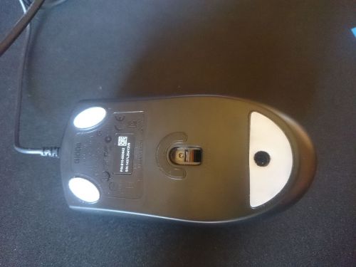

Talpak

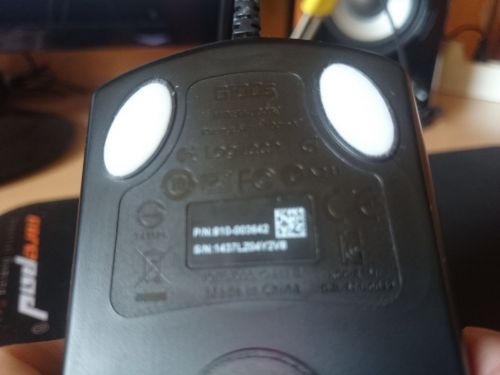

Számomra kuka volt, mert rossz minőségű, olcsó műanyag talpat raktak rá. Mellesleg a Corepad C1-es egérpadom sem épp az a nagyon gyors kategória. Jaffa kolléga által gyártott 0.5 mm-es tömör teflon talpakra lett lecserélve.

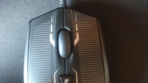

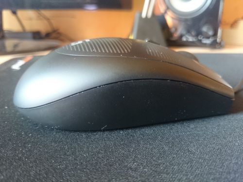

A kezem hol izzad, hol nem, de egyik esetben sem csúszkált a kezemben az egér. Kellemes tapintású, matt felület borítja az egész fogási felületet, ami nincs gumírozva, tehát biztos, hogy nem fog lemállani.

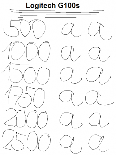

Szenzor

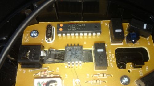

Avago AM010 optikai szenzorral operál az egér, ami kiváló minőségű, pontos és precíz. 2500 DPI-re képes maximum, ami szvsz mindenre elég, még a 4K kijelzők világában is. Azonban a nagyobb rántásokat nem fogja tudni lekövetni úgy durván 50 cm / 360°-os érzékenységtől kezdve. Ez mellesleg csak becsült adat (a pontos, az a 2.74 m/s-os sebesség, ami alsó képen látható mouse tester program segítségével le van mérve) és gyanítom, hogy csak FPS játékokban fog előjönni. Akik 50 centinél kisebb területen tesznek meg egy teljes fordulatot, azoknak nincs mitől tartaniuk.

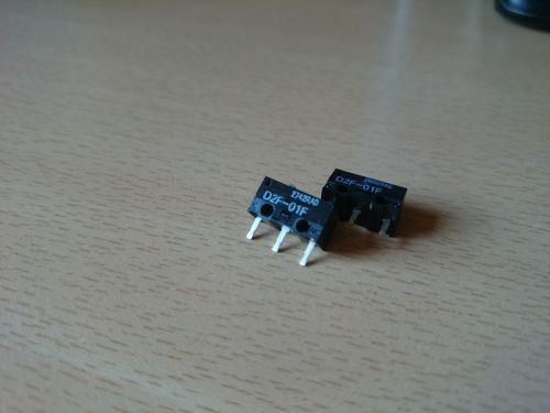

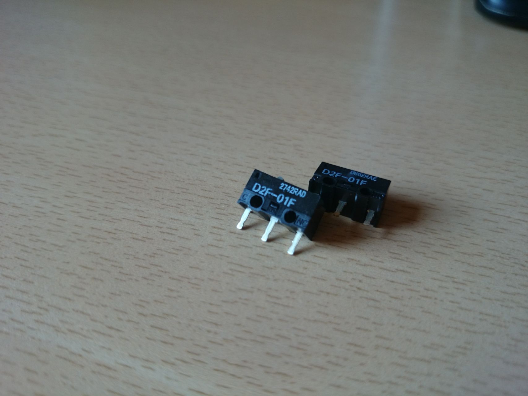

A mikrokapcsolók a két fő egérgombnál kínai Omronok, a görgő, illetve a CPI váltó gombok alatt pedig Kailh-ek. Japán D2F-01F Omron kapcsolók beforrasztása javasolt a tökéletes click-feeling elérésének céljából.
A bal és jobb gombok nyikorgó hangot adhatnak ki, ez szériahiba, és néhány ezer kattintás után el fog tűnni. A burkolat súrlódása okozza, és nem a mikrokapcsolók hibásak.

Nekem nem bejövős. Sokkal jobban szerettem a Razer DA-m, vagy a Zowie EC2 eVo-m görgőjét, mert rendesen meg vannak a fokozatok a görgetések között. A G100s-ben ez inkább összefolyik. Nem vészes, de például pontosan fegyvert váltani nem lehet vele (ezt mellesleg mondjuk nem is görgővel kell megtenni). Böngészésre ideális.

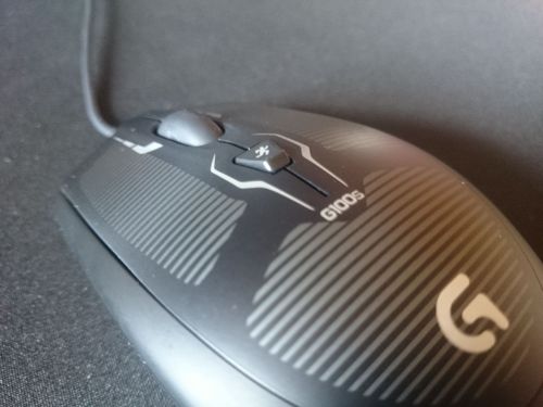

Nálam minimálisan billegett, mert félig tenyeres fogással próbáltam megfogni. Hozzá kell szokni, hogy ez bizony nem egy tank, hanem egy kicsi, könnyű, és vékony valagú egér. :) Számomra teljesen kényelmes volt.

A kínai kapcsolókat át lehet forrasztani japánra a minőségibb klikkek érdekében.
A talpakat érdemes cserélni "utángyártottakra", amik sokkal jobbak.

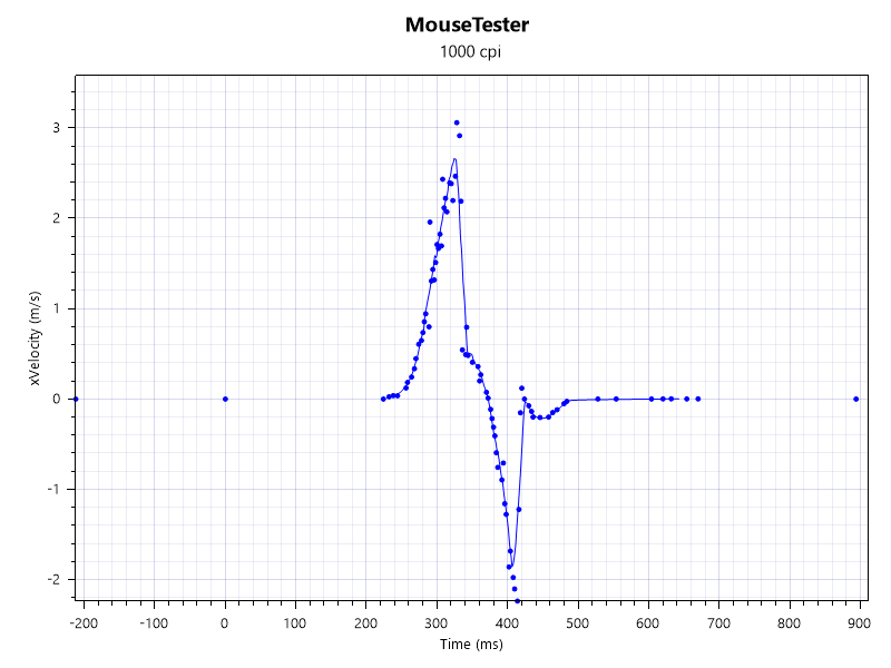

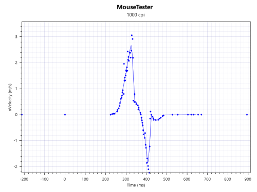

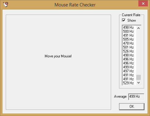

1000 DPI, 500 Hz, 2.7 m/s-ig húzva, hogy ne üssük meg a max PCS-t

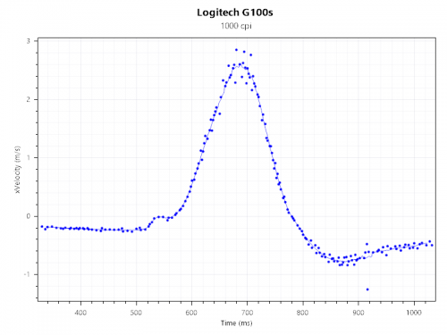

1000 DPI, 500 Hz

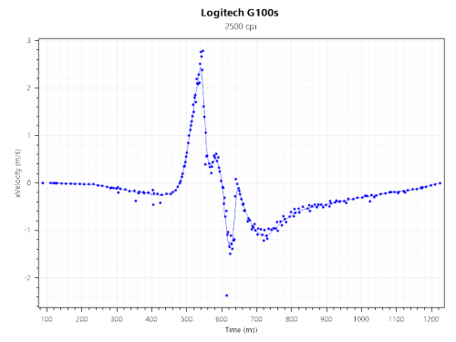

2500 DPI, 500 Hz
Mint a képeken is látszik, 2.7 m/s körüli értéknél hanyatt dobja magát a szenzor, addig viszont tökéletes. A grafikon csak a PCS-t mutatja, azaz hiába csúnya ez a görbe, a szenzor ettől még tökéletesen jól működik. Az 500 Hz-es polling rate-t teljesen stabilan tartja.
