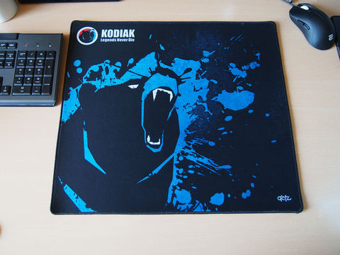

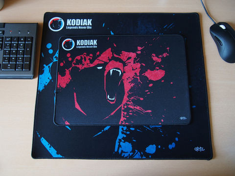

KODIAK volt olyan kedves, és tesztelési célzattal küldött nekem két darabot a tőle rendelhető egérpadokból. A nagyobbikból (450 x 400 x 4) csak kék, a kisebbikből (350 x 250 x 3) kék és piros verzió is van.

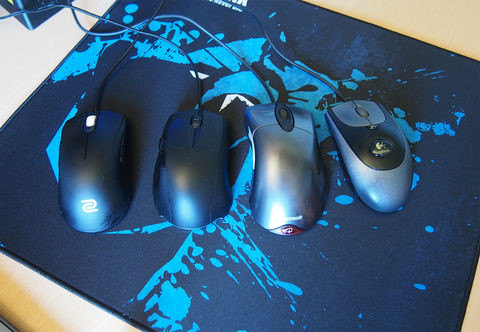

A padokat az alábbi négy egérrel teszteltem:
Zowie ZA13 (PMW3310)
Roccat Savu (A3090)
Microsoft IntelliMouse Explorer 3.0 (MLT04)
Logitech MX300 (A2020)

A nagyobbik pad 45 cm széles, 40 cm hosszú és 4 mm-es vastagsággal rendelkezik. Mondhatni szabványméret.

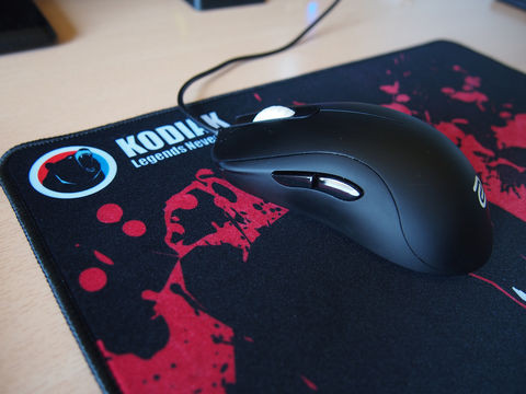

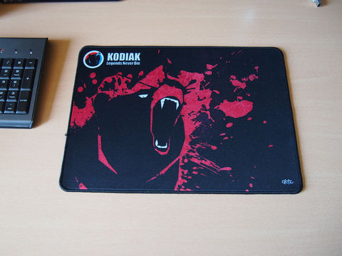

A kisebbik 35 centi széles és 25 centi hosszú, és 3 mm vastag, tehát egy milliméterrel vékonyabb a nagyobb testvérénél. A dizájn ugyanaz, csak a szín más.

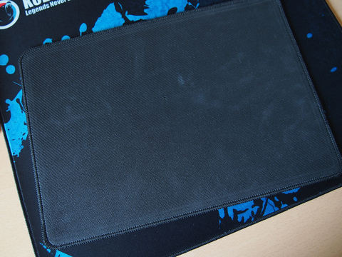

Az egerek szépen, egyenletesen siklanak, a felületen nincsenek huplik, buckák. Az anyag egyenletes, mindenhol ugyanolyan a glide, a festett és a festetlen részeken egyaránt.
A pad abszolút nem csúszkált el a helyéről használat közben köszönhetően az alján lévő gumírozásnak.

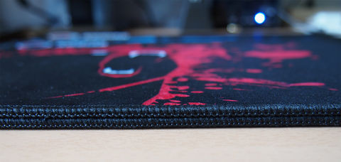

A varrott szélben néha akadhatnak kisebb kiálló részek, de ez pl. a Glorious XL egérpadomnál is ugyanígy jelen van. A használatot természetesen abszolút nem befolyásolja.

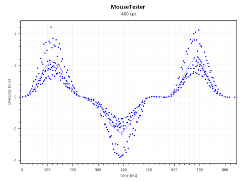

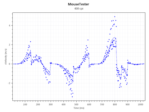

Játékoknál abszolút semmiféle anomáliát nem tapasztaltam, a szenzor mindvégig tökéletesen követte le a mozgást az MX300-at leszámítva. Utóbbi ugyanis a fehér részeknél hanyatt vágódott. Nem hinném, hogy ez túl sok embernek érvágás lenne, révén egy 15 éves (de a mai napig remekül működő) rágcsálóról van szó. A lenti grafikonokhoz beraktam egy képet ahol ez a jelenség produkálódik.

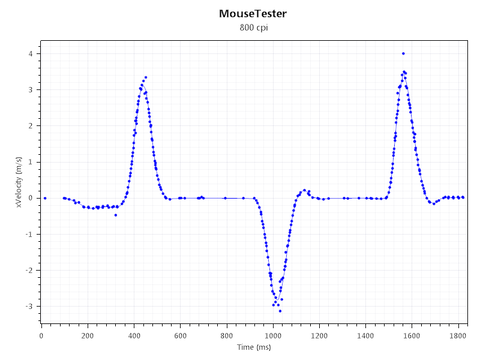

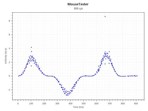

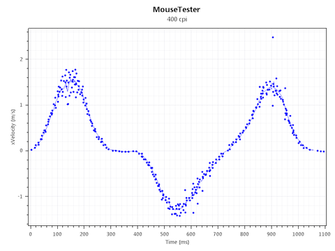

MouseTester grafikonok
Zowie ZA13 | 800 DPI | 1000 Hz
Roccat Savu | 800 DPI | 1000 Hz
Microsoft IntelliMouse Explorer 3.0 | 400 DPI | 1000 Hz
Logitech MX300 | 400 DPI | 1000 Hz
