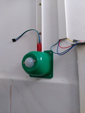

A szenzort rögzítettem.

A kód is kijavításra került. Most már az aktív idő alatt is figyeli a mozgást és nullázza a visszaszámlálót. A request-ek nem zavarnak, ha hibát dobnak.
