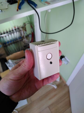

Kanapé került alá, és nem akartunk fizikai kapcsolót rakni oda a falra esztétikai okok miatt. Szóval kaptam kollégámtól egy shelly wifi-s kapcsolót, amit be lehetett rakni a falba (pont befért a kanapé mögötti, alatta lévő konnektor mögé.
Hamar kiderült, hogy kényelmetlen mindig laptop-on vagy telefonon (akár a saját applikációval) kapcsolgatni, amikor kell. Egy fizikai kapcsoló kell! Ekkor már volt nálam pár pico w egység. Adta magát a dolog: abból lesz a vezeték nélküli villanykapcsoló. Ám nem elégedtem volna meg azzal, hogy csak a lámpa kapcsolására használjam el. Annyi mindent tud! Szóval raktam hozzá még egy hőmérséklet és páratartalom mérő szenzort is.

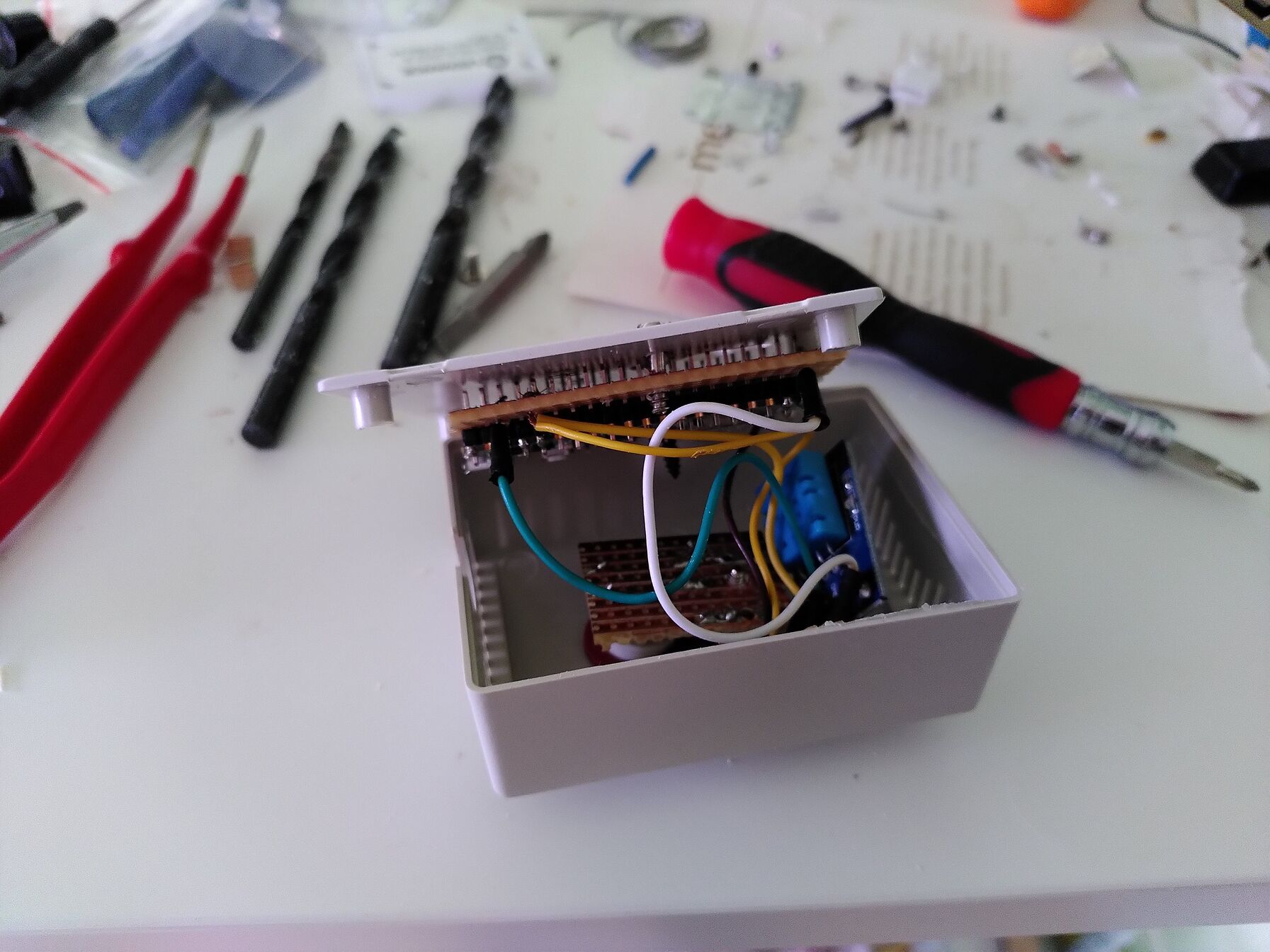

Igyekeztem minél egyszerűbben megoldani a dolgot, szerencsére belefért egy szenzor dobozba az egész.
S így néz ki összerakva:
