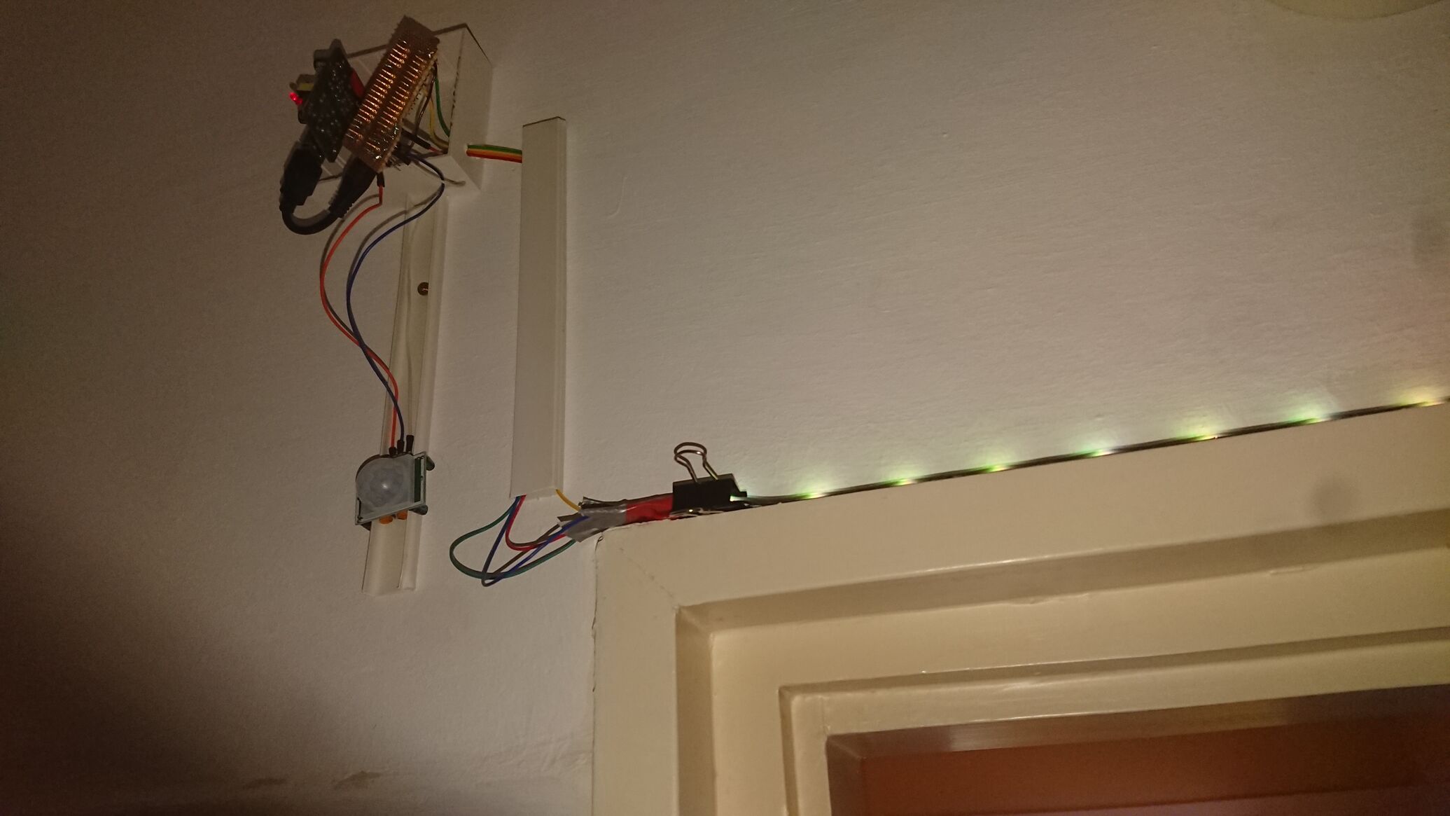

Hozzávalókat feljegyeztem, gondolatban elkészült az is, hogyan oldjam meg a tápot. Ez a valóságban nem teljesen úgy sikerült, ahogy kigondoltam, a képen látszani is fog.

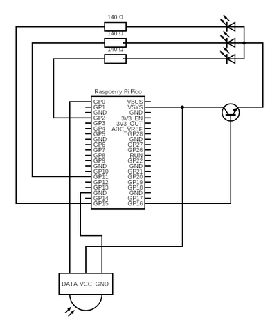

Tehát kell
- egy pi pico mikrovezérlő,
- egy PIR szenzor,
- LED szalag (nem találtam abban a boltban olyat, ami 5V-on ad meleg fehér fényt, így RGB-set rendeltem)
- BC413 tranzisztor (vagy bármilyen hasonló NPN tranzisztor, erről majd később, hogy miért kellett)
- 3db [>70 Ohm] ellenállás
- tüskesor (plusz tüskéket használtam, hogy ne legyen minden vezeték forrasztva a későbbi javíthatóság, cserélhetőség miatt)
- jó minőségű vezetékek
- forrasztásmentes LED összekötő (van rajta két darab összecsukható műanyag "összekötő", amibe bele lehet csúsztatni a szalag végét a levágásnál, ezt kettévágtam és leblankoltam a vezetékeket)
- doboz
- kábelcsatorna
- 5v dc táp USB A kimenettel
- USB A -> mikroUSB vezeték
Kevés időt tudtam így is szánni a projektre, kb 2 hónapba telt, mire tesztelésből, forrasztásig jutottam.
A pico 5V feszültségét használja a LED szalag. Ennél a fajta LED szalagnál 4 darab végződés van: B, R, G és 5V.
Az első hetekben azt néztem meg, hogy hogyan tudom vezérelni a LED szalagot. Kezdetben Micropython-t használtam, sikerült is hamar színeket kevernem, PWM-mel a fényerősséget is tudtam állítani. A színeket a nullás, 1-es és 7-en tüskékhez rögzítettem, egy-egy ellenállásal (a tutorialokban azt írják, biztonsági okokból javasolt ellenállásokat használni). A vsys-hez pedig az 5V-t csatlakoztattam.

Kiderült, hogy néha akkor is világít a LED, amikor nullára van állítva. Akár úgy is, ha csak digital IO-ként adom meg, és ki-bekapcsolom. Ekkor megnéztem mi van itthon, mivel tudnám ténylegesen kikapcsolni. Találtam egy régi NYÁK-on két darab BC413 tranzisztort, amikkel úgy emlékeztem pont el lehet érni azt, hogy ha a középső lábra kimenő jelet adunk, akkor a két szélső zárja az áramkört, azaz tud folyni az áram. A próba NYÁKhoz raktam, átvezetékeztem, hogy azon menjen át az 5V tápfeszültség, a középső lábát egy másik IO-hoz kapcsoltam. Sima digital output-ként adtam meg, és így már tudtam rendesen fel- és lekapcsolni a fényt.
Aztán a következő turpisság derült ki: fordítva nő, vagy csökken a fényerő, mint, ahogyan a PWM értéket megadnánk! Semmi baj, akkor megfordítjuk. A 0 százalék a 100, a 100 a nulla.
A fejemben összeállt a kép, hogyan kell összehuzalozni az egészet.

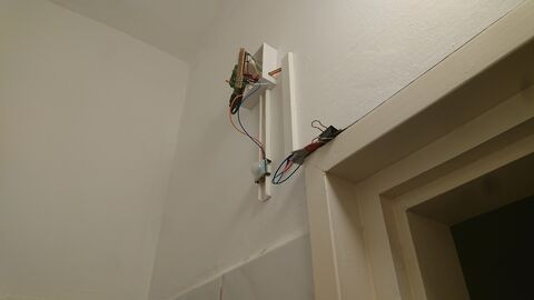

Következett a számomra nehezebb rész: kitalálni, mibe rakjam, hogy szereljem fel, honnan kapja a tápfeszültséget.
Maradt kb. fél méternyi RGB LED szalag egy másik - már korábban elkezdett - projektből. Az ajtó keret tetejére pont ráillett, szóval annak az elhelyezésével nem volt gond.
A wc ajtó mellett olyan 2,5 méter magasságban volt egy összekötő doboz. Benne fázis, nulla, föld. A tégla itt vékonyabb, szóval egy sima 8-as fúrószárral (kb 10cm hossz) át tudtam vinni. Itt volt a wc villanykapcsoló is átkötve. Azért, hogy magát a vezérlő eszközt és a tápegységet is áramtalanítani lehessen könnyen a későbbi változtatásokhoz, egy csillárkapcsolót raktam a sima kapcsoló helyére és azzal lehet kapcsolni mindkét fényforráshoz a bemenő ~230V-ot. Volt még itthon bőven 2,5-ös fekte, meg kék MCU vezeték, nosza. Ha már a konnektorokat meg a kapcsolókat én kötöttem be, ez nem volt olyan nagy trükk.
A tápegység egy régi, sima fél amperes USB-s töltő volt, szétszedtem. A NYÁK lapján érdekes módon jelölve volt, hogy a ~230V bemenetnél melyik az 'L' és az 'N'... Ezt elvileg bárhogy be lehetne dugni! Csak furcsa volt nekem. Na mindegy, ha már jelölték, akkor az N-hez forrasztottam a kéket, az L-hez a feketét.

Hátra van még:
- kód átalakítása, hogy ne akadjon meg, ha nem tud csatlakozni
- szenzor és vezérlő rögzítése (nehéz ilyen kis csavarokat találnom)
- táp usb kábel átvezetés, hogy be lehessen csukni a dobozt a fedlappal, illetve a szenzor vezetékek lefedése a kábelcsatorna tetejével
bónusz: LED szalag kontakt megjavítása, hogy ne kelljen oda az a klipsz :DDD
