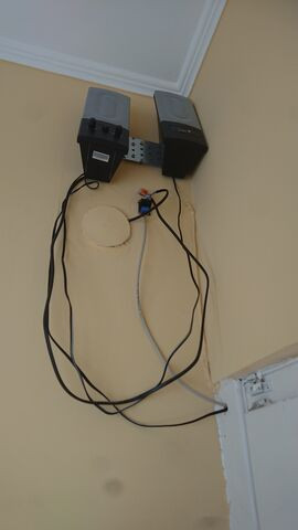

Kellett egy hangszóró.
Kezdetben ilyen kis gyenge, mini hangszóróval teszteltem, hogy működik-e a lejátszás. Csak nagyon közel tartva a fülemhez hallottam, hogy szól. Szóval vagy rakok rá egy erősítőt, vagy kitalálok valami mást. Volt otthon egy forrasztható 3,5mm csatlakozó alljzat és rengeteg használaton kívüli hangszóró.

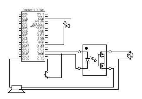

Akkor elkezdtem kigondolni, hogyan legyen meg nagyjából a kapcsolási rajz.
Nosza, próbáljuk meg összerakni!
Rendeltem egy szilárdtest relét, ezt használom arra, hogy a hangszórót ki-bekapcsoljam. Nem akartam szétszedni a hangszóró elektronikáját, az remekül működött.

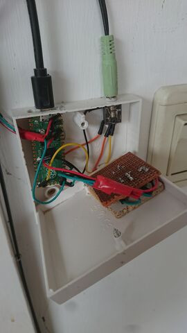

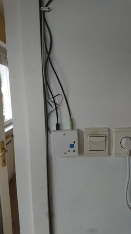

Az ajtó kinti oldalára került a doboz a vezérlővel és a gombbal.
Lehet megint elborzadni a látványtól.
Azóta kicsit át lett alakítva. Például lett a gombnak megfelelő rugalmas alátámasztása, miután párom tesztelte és teljes erővel benyomta :D
A visszajelző led addig világít, amíg a csengő szól.
Hozzávalók:
- pi pico
- szilárdtest relé (1A 230V AC, 5v DC, magas aktív)
- forrasztható 3,5mm jack alljzat
- nyomógomb
- egy valamelyest szebb doboz
- vezetékek, NYÁK, stb.
- opcionálisan egy darab LED a visszajelzéshez
