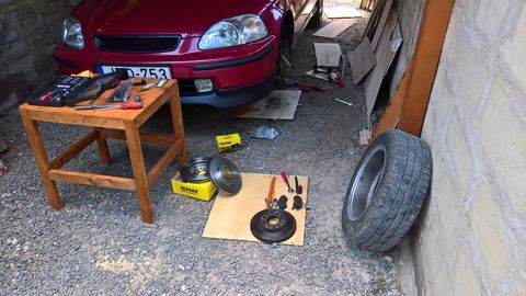

A lemezek tetőfedésből maradtak, de alátétnek is jó, ha leesik egy csavar, burkolás itt nyár végén lesz

Alá is volt bakolva a lengőkar bekötőpontnál, csak pont kitakarja a tárcsa
Az öreg tárcsák fogalmam sincs milyen típusúak voltak, egy árva jelzés, felirat nincs rajtuk. A Roadhouse betétek (TRW budget márkája, ha minden igaz) nem voltak rommákopva, olyan ~2mm lett volna még bennük, úgyhogy nem tudom mit sivalkodott egyszer egy fékezésnél, valószínűleg más miatt sikkantott egy kicsit. Nem éreztem korábban szarnak a féket, semmilyen szempontból, de az biztos, hogy az új már most jobb (és meglepően jól is adagolható már elsőre). Bejáratás után meg talán még jobb lesz. Eddig olyan 50km-t mentem vele, majd kereket levéve újra ellenőriztem, hogy rendben vannak-e a dolgok. Tudtam, hogy meghúztam a csavarokat rendesen, a fékbetétnek nincs merre elmozdulnia és a tárcsa se tud hova leesni, de inkább nézzem meg még 1x, mint szétessen valami útközben...
