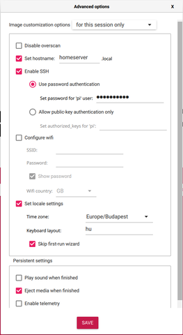

Nyilvánvalóan a konfiguráláshoz szükség lesz egy rendszertelepítésre a Pi-n. Nem igazán kedvelem a Raspbiant, de egy gyors Fedora ARM próbálkozást követően azonnal menekültem raspbianra, mivel borzasztó lassan futott a Fedora a Pi2-n. Elképzelhető, hogy csak az SD kártya lassú, mindenesetre egyelőre megelégszem a Raspbiannal is.
Én egy Arch Linuxos gépen végzem a telepítést, így a telepítést lehetne dd-vel végezni közvetlenül terminálból, de az RPi Imager kényelmesebb olyan szempontból, hogy nem feltétlen írja fel az amúgy adatokat nem tartalmazó részt a kártyára, így jelentős időt spórol meg a lassú kártyámmal.
Én egy Raspberry Pi OS Lite-ot fogok felrakni, mivel egyáltalán nem lesz majd szükség grafikus felületre, így azt kiválasztom a listából, majd előcsalogatom a haladó menüt a Ctrl+Shift+X lenyomásával, ahol a következőket állítottam be:
Ezt követően lehet is csatlakoztatni a Pi-t a routerre és a bootot követően elérhető lesz a megadott hosztnéven, illetve arp táblából, vagy a router logjából kideríthető, hogy milyen IP címet kapott a masina.

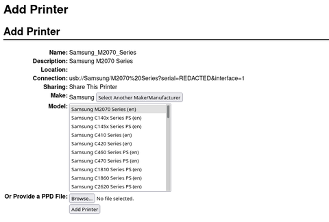

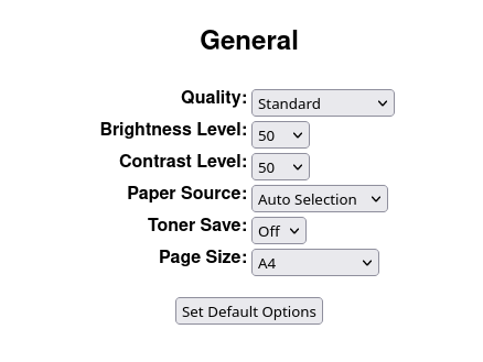

Ezt követően az az ötletem támadt, hogy csatlakoztatom a nyomtatót USB-n. A cups admin panel azonnal felismerte. Egyedül a driverrel voltam gondban. Köztudottan a Samsung driverek zártak és az x86, illetve x64 architektúrákat célozzák meg. A kis Raspberry pedig ARM, esélytelennek tűnt ezen a ponton a gyári driverek használata. Ekkor jött az ötlet, hogy van egy generic laserprinter driver, próbáljuk meg azzal. Ezzel sikeresen hozzáadtam a nyomtatót, majd nagy meglepetésemre ki is tudtam nyomtatni egy teszt lapot. A minőség is tökéletes volt.
Gyakorlatilag ennyi elég is a konfigurációhoz, ha ezekkel végeztünk, a Windows és linux (sőt, a legtöbb platform támogatja az IPP protokollt) kliensek egyaránt fel fogják ismerni és ha bepipáltuk a Share this printer opciót korábban, bármelyik helyi kliens fog tudni róla nyomtatni. :C

Ezek után el fogjuk tudni érni az admin panelt a szokásos https://192.168.1.7:631/admin/ címen. A nyomtatónkat is fel fogja ismerni a cups, mivel a /dev-et korábban csatoltuk. Ha hozzáadjuk a nyomtatót, látható, hogy automatikusan fel is ismerte a drivert a cups:
Látható, hogy jóval több opció is elérhető ezzel a driverrel:
