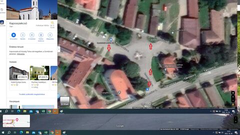

Szülőfalumban évtizedek óta változtatják a Buszfordulóban a táblák helyét, helyzetét, formáját, jelentését.
A felfestések nem frissülnek, így támpontot csak a táblák tudnak biztosítani az arra tévedő autósnak.
Hozzá kell tennem, még nem tudok a röpke 50 évem alatt olyan helyzetről, balesetről ami ebben a közlekedési csomópontban történt volna.
De egyről igen Édesapám egyhelyben álló mentőfehér trabantjába, beletolatott az önkormányzat egyik női alkalmazottja.
Ez a két autó volt csak ezen a hatalmas téren.
Nahh...ezen kívül másról nem tudok.

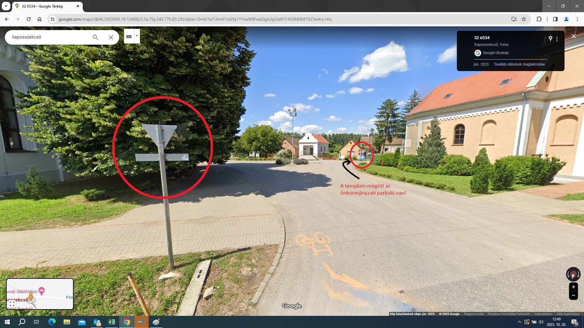

Régebben nem voltak táblák, csak az első képen látható Elsőbbség adás kötelező tábla, annak aki kihajtani szeretne a főútra.
Aztán került már ide pár éve körforgalom tábla, egy-kettő darab, majd cserélték a többi fotón is jól látható kötelező haladási irány táblákra, és egy csúcsára állított táblával vele egyetemben.
Ebből is futotta két darabra.

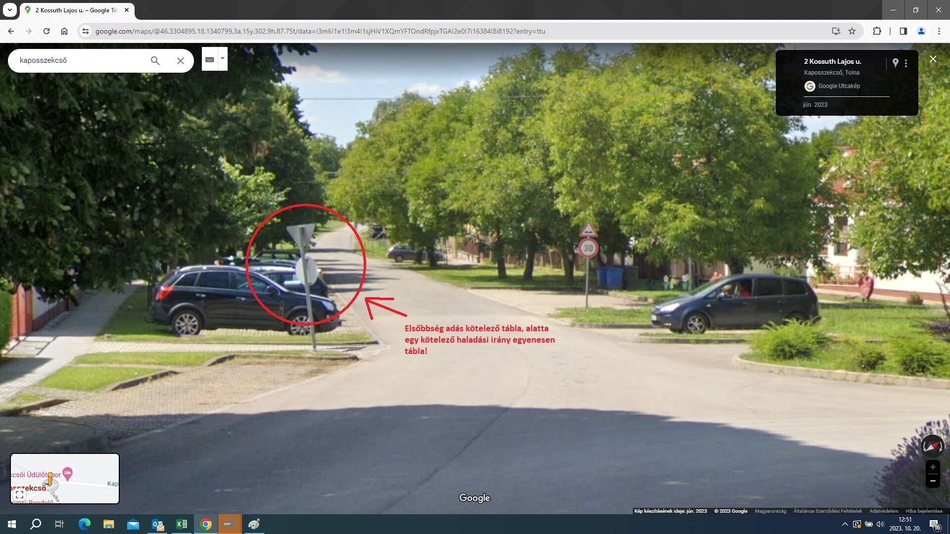

És szintén ez idő tájt került egy elsőbbség adás kötelező tábla a3-ik képen látható helyre.
Páran töprengtünk, mi a helyes közlekedési útvonal és kinek milyen helyzetben van elsőbbsége kihez képest, de nem találtuk meg a megfejtést.
Kérnélek bennetek, oldjuk meg együtt, tudjam megosztani a falubeliekkel.
És egy ideillő kisvideóval kérdezném a tisztelt közutat a miértjéről.
Egy KRESZ helyzetre várok megfejtést.

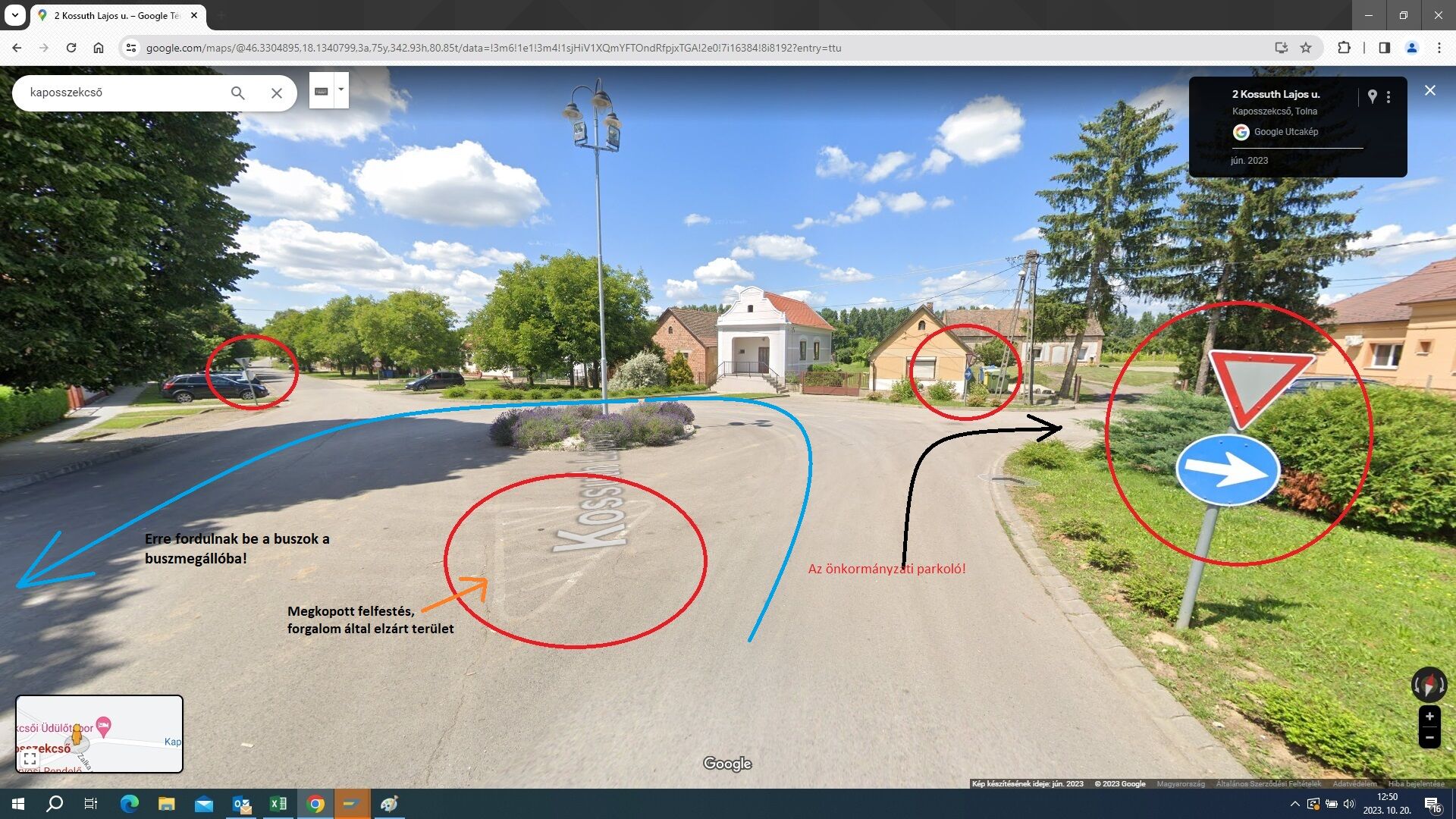

A megoldás kulcsa, hogy ez egy olyan kereszteződés, ami igazából 3 kereszteződés összefonódása. Minden irányra igaz, hogy két egymást követő kereszteződésen kell áthaladni. A kihelyezett táblák hatálya az első kereszteződésig érvényes, tehát igazából csak annyi, hogy a középső oszlopos növényes szigetet kötelezően jobbra kell kerülni. Ez azért nem egyértelmű, mert az út elég széles a kétirányú forgalomhoz. Pl a felnyilazott képen lehetne úgy is a bal oldali útra jutni, hogy a szigetet a jármű balra kerüli (a járműhöz képest jobb oldalra kerülne). Csakhogy a két kereszteződés között szinte nincs is úthossz, így nagy forgalom esetén a kereszteződésekben szabályosan haladó járművek egymást akadályoznák.
Összességében szerintem érthetőbb lenne kitenni a körforgalom táblákat, hiszen így is a körforgalomra jellemző forgalmi rendet alakítottak ki, csak ez így nehezebben érthető.
A busz "visszafordulása" a kitáblázások mellett teljesen szabályos. -

Nem. Ha körforgalom lenne, akkor ki lenne rakva a körforgalom jelző tábla.
Ez egy olyan útkereszteződés, ahol a kereszteződés közepén forgalomtól elzárt terület van és az elsőbbség és kötelező haladási irány szabályozva van.
Felénk rengeteg ilyen egyenrangú útkereszteződés van, aminek a közepe dombos vagy járhatatlan.
A bal kéz szabály érvényes. A körforgalomban viszont, a körforgalomban haladónak van elsőbbsége a belépővel szemben.Amúgy minden a legnagyobb rendben, Csak az a kötelező haladási irányt rossz helyre rakták ki.
Ha eggyel balabbra tették volna, akkor sem lenne jó helyen az út szélén, de legalább jelezné, hogy a forgalommal szemben nem szabad menni.A korrekt megoldás a tér közepére kihelyezett táblaoszlop lenne, A mely minden irányban jelölné, hogy jobb oldalról kell megkerülni az oszlopot.
Amúgy az összes tábla eltávolítása után az egyenrangú útkereszteződés szabályi lennének érvényben. Aminek az értelmezésében segítenek a helyszínelő rendőrök, szükség esetén.
További megoldás a parkoló, parkoló táblával történő megjelölése.
Kissé rafinált, de hatékony megoldás lenne a kihelyezett kötelező haladási irányt jelző tábla irányának megfordítása. Ekkor nem lehetne közvetlenül behajtani a parkolóba, de egy bő kör megtétele után be lehetne parkolni. Ez a megoldás illene legjobban a mai táblázás kiváltásához. Kicsit túlszabályzott, de a miénk. -

A kötelező haladási irány táblák alapján nem mehetnének se szembe, se balra, csak az önko parkolóba innen, a szembelévő pedig csak egyenesen kifele mehetne ebből a valamiből. Ha bemész az önko parkolóba ott fordulsz egy íven vagy Y-ba mindegy, akkor úgy szabályos, a buszos verzió nem, se szembe menni egyből, vagy szemből az önko parkolóba. Nyilván mindenki leszarja, a közútkezelőnek meg dolga lenne az is, hogy egyszerű legyen a közlekedés, ez meg nem az. Ezt egy sima körforgalommá kellene alakítani, mindenkit aki mást mond meg valagba rúgni.
woodworm
Gyakorlatilag ez egy körforgalom, aminek a közepe a kör alakú járdasziget. A jobbra tartás nem a parkolóba kihajtásra vonatkozik, hanem a járdasziget kikerülési irányára.
