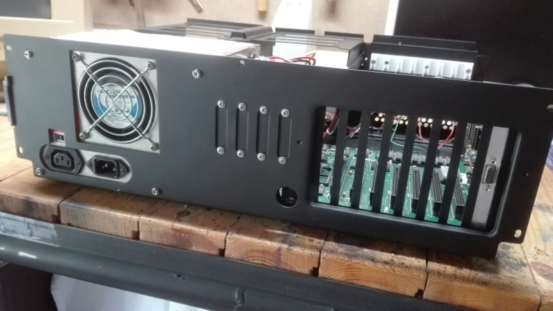

Hosszú órákat töltöttem el mire használható lett, kapott rozsdaátalakítót és elkészült a kifestésre.
Gondolkodtam milyen legyen, és a korhű állapotot megőrizve döntöttem a matt fekete festék mellett.
Ezt 2K-ban nem kaptam, így be kellett érnem a felnispray-el.
Alább az eredmény.
Természetesen ez olyan mint a modellek fotózása, a legjobb fotó került ide.
Még mindig lett volna mit vakarni, csiszolni a belsőn is, de egyszerűen már hagytam a csudába, mert pont-hegesztett minden csatlakozási pont, így maradtak olyan helyek, amelyeket ha megszülök is, sem értem el.
Tehát mea culpa, ezért hamut és homokot szórok a fejemre.
Erre a produkciómra adnék egy 3-ast az ötből.

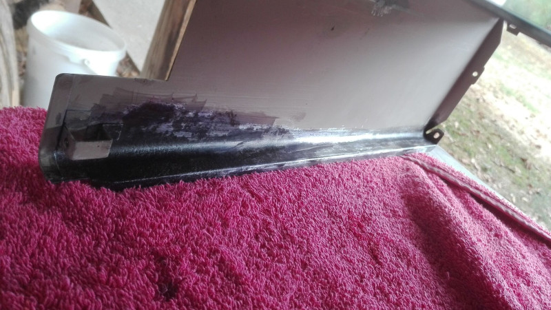

Aztán előkerült a külső borító lemez.
Valahol egy pincében, dohos helyen tárolták a gépet, mivel minden alkatrésze dohszagú volt, és rozsdafoltok éktelenkedtek szerte a felületen és a csatlakozási éleknél.

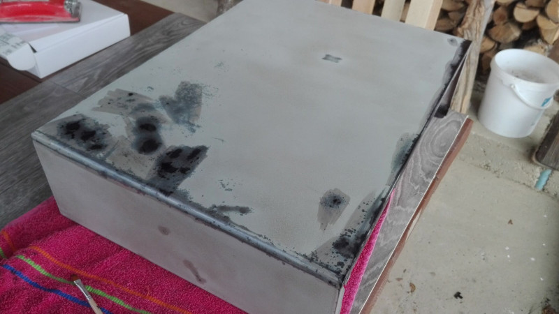

Ez egy olyan fotó ahol már nekiláttam lecsiszolni a felületet.
Vakrozsda mindenütt.

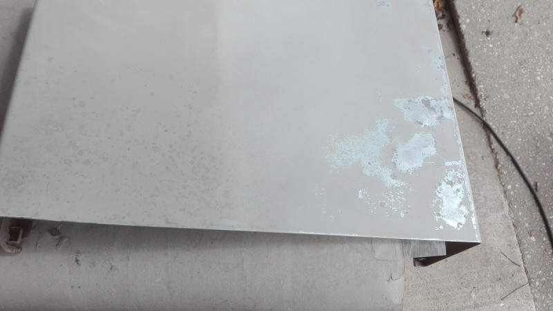

Itt már javult a helyzet.
Csiszolás, és rozsdaátalakítás után, szóróalapozásra előkészítve.
Sok meló volt ezzel is.
Sarokcsiszoló, turbómaró, csiszolópapír, spakli, de korántsem tökéletes.
Mondjuk egy 4-est adnék rá.

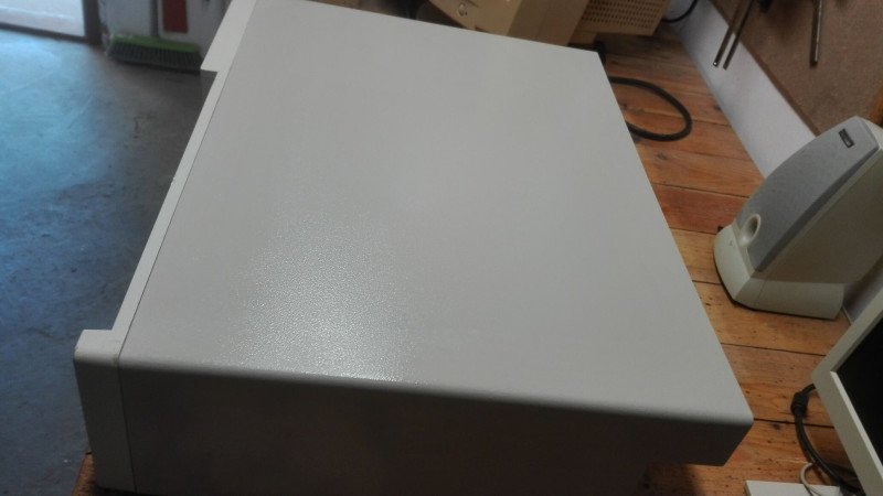

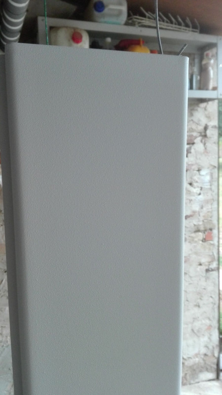

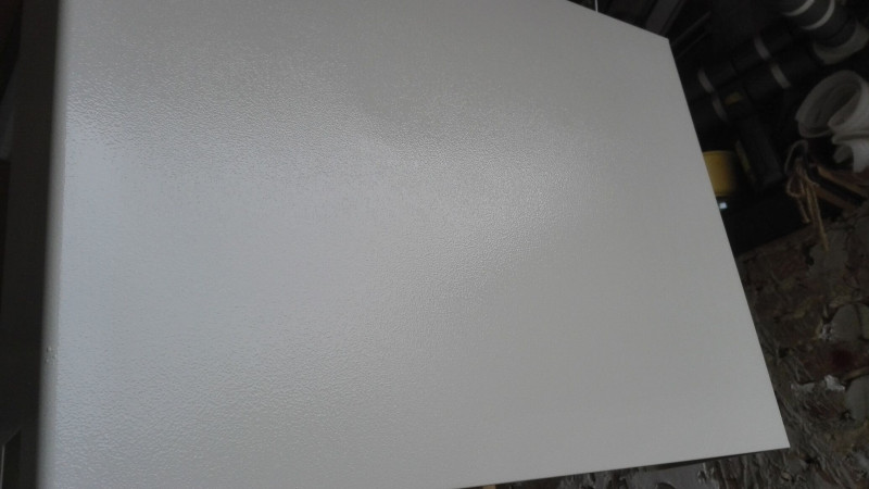

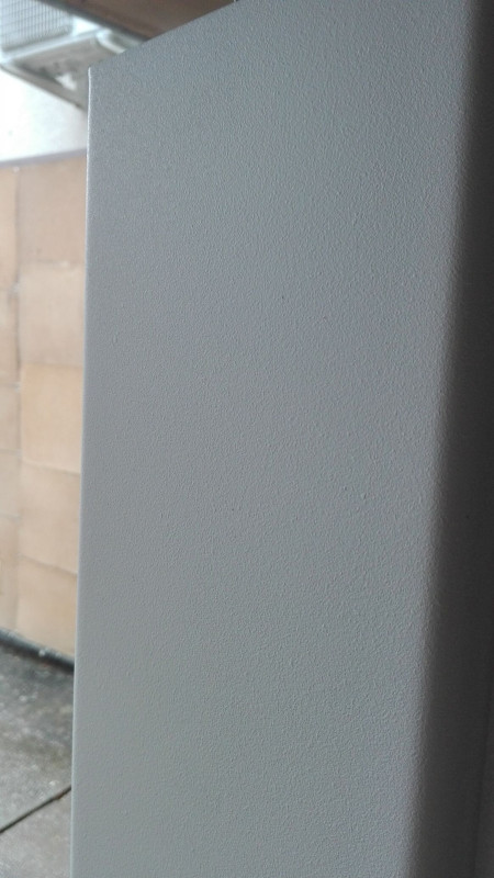

Ezután jött a 2K-s szóróalapozás, amivel a rücsis felületet lehet visszaállítani.
Ez már mutat valahogy.
Elég sokat kellett játszani a fotókkal, mivel az esős idő miatti fényhiány megnehezítette a kép készítését, és a textúra bemutatását.
A felületet kétszer szóróztam le, és nem csiszoltam egyszer sem.
A cél a textúra megtartása volt, nem a sima felület.

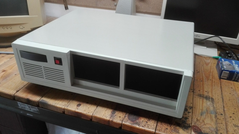

És a végén egy művelettel a 2k-s festék is felkerült.
íme a végeredmény.
Azért pofásabb lett a végjátékra.
Még mindig látok benne hibákat, így egy 5-ös alá, amit megengedek magamnak.
Majd a következőnél már több rutinnal, tapasztalattal vágok bele a munkának.

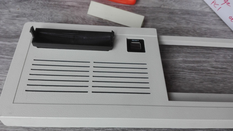

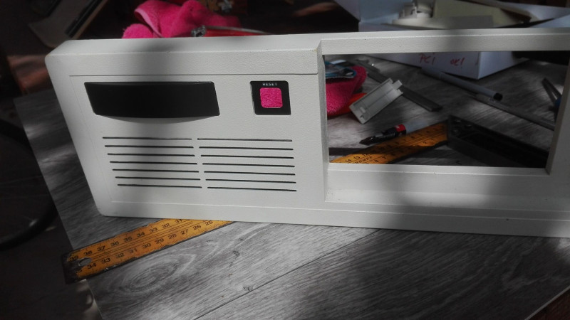

Az előlap is ki lett "pofozva".

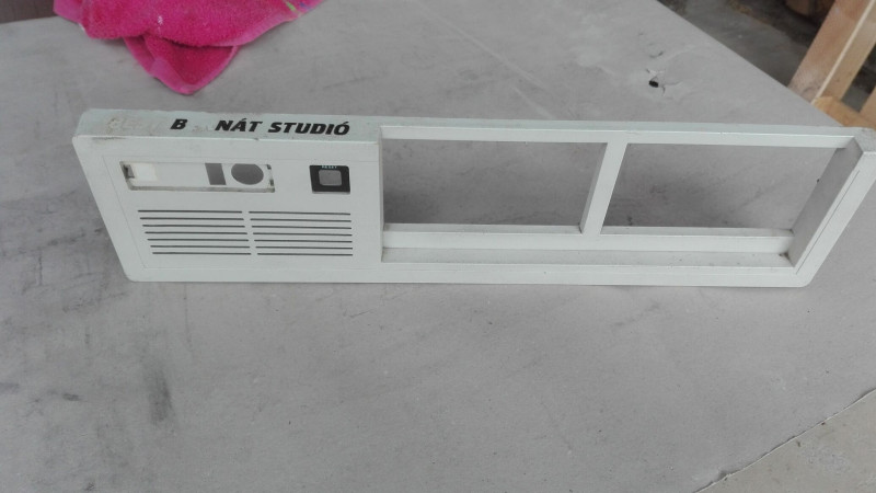

Ha valaki tudja melyik cég lehetett a Best Bernát Stúdió az írja meg hozzászólásban.

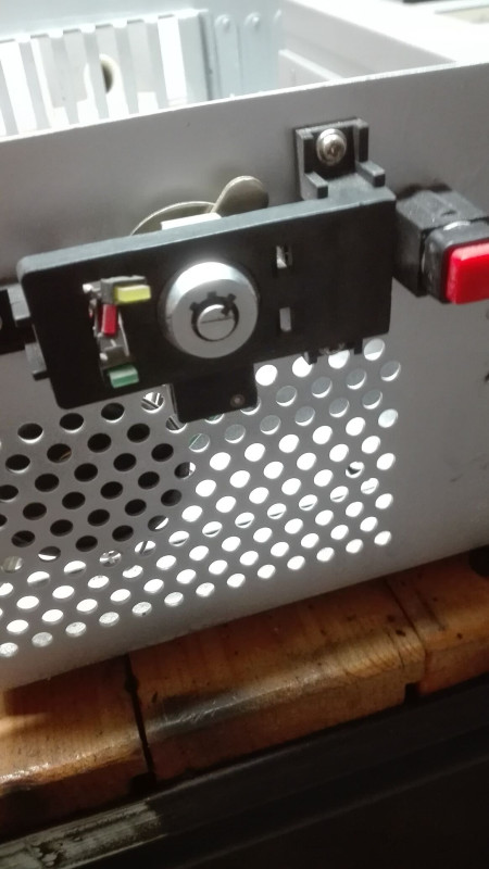

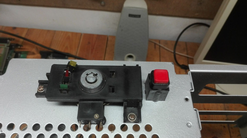

A gépház zár és a visszajelző ledek nem mutattak valami szépen, hiányosnak ítéltem meg a kis téglalap helyét.
Mintha hiányozna onnan egy takaró lemez.
így ráapplikáltam egy fekete 1.44-es előlapot.
A ledek úgy is átkerülnek majd az 5.25-ös helyekre.
Egyelőre idáig jutottam.

joghurt: nem kellett, valamiért nem fogta meg. Gyanítom, hogy festett lehet a műanyag felülete.
Mosogatószerrel és szivaccsal elég volt átdörzsölni.
A műanyag előlap sarkain látszik némi sárgulás kivillanni. -
Szép lett; külön piros pont a textúráért.
A műanyagot kellett hidrogén-peroxidozni a matricák leszedése után?
