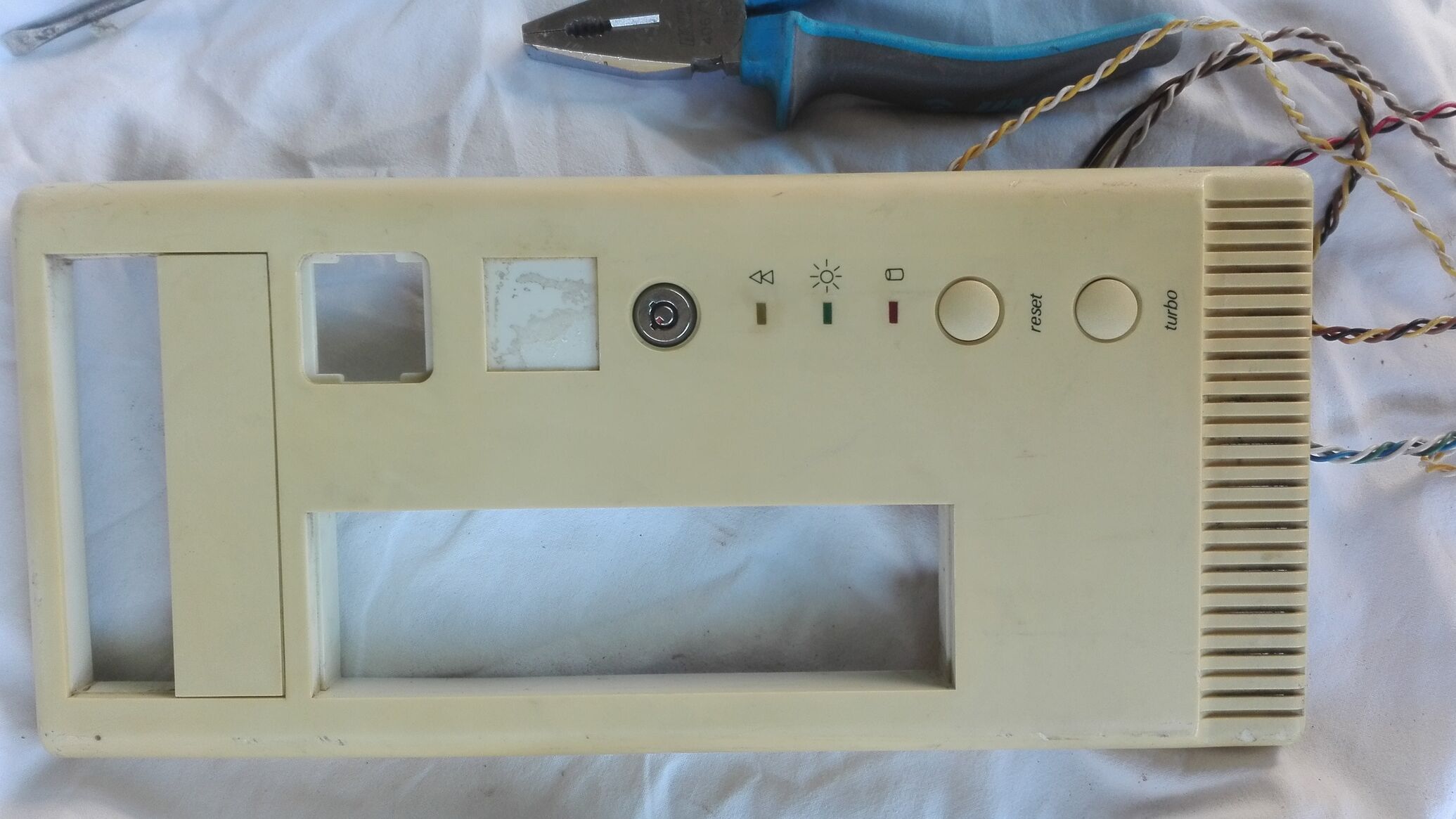

Amikor kibontottam a csomagot, akkor látszott csak, hogy eléggé viseletes szegénykém.
Ez a fotó nem adja vissza a sárgulást, jóval sárgább az előlap.

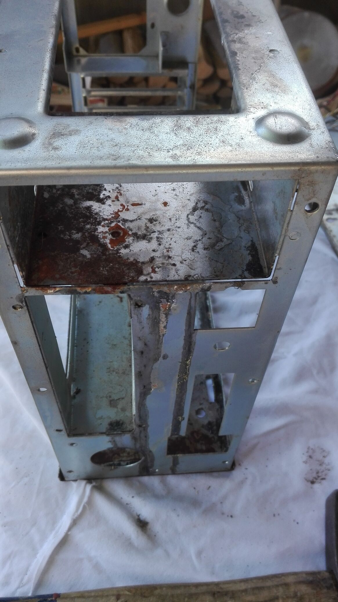

Valami sav, vagy lúg marhatta meg a belsőt, és a ház külső fedőlemezén is sorakozott jó pár kisebb-nagyobb mélyedés.

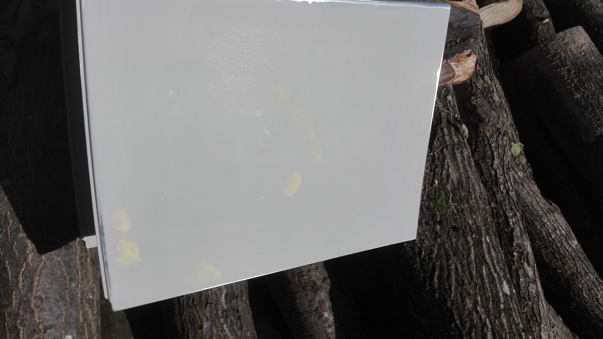

Ezeket kiegyengettem, csiszoltam és némi gittet is felhasználtam a finomításhoz.

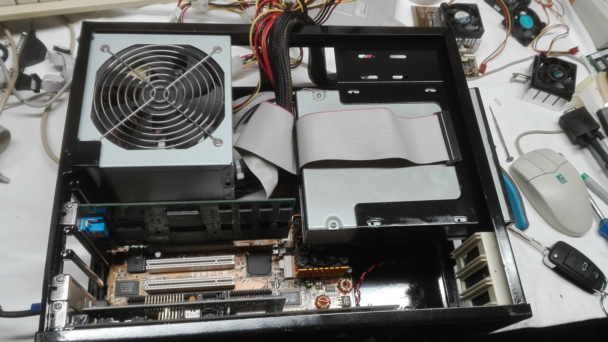

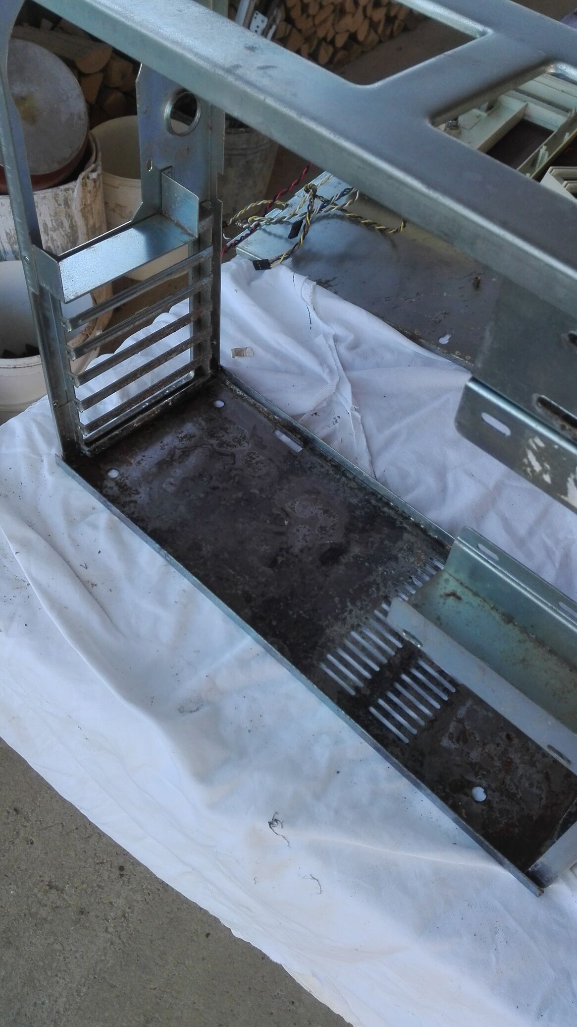

A savmarta gépház belsőt kimostam, a rozsdát átcsiszoltam, majd rozsdaátalakítóval kezeltem.
Félfényes fekete spray-vel átfújtam.

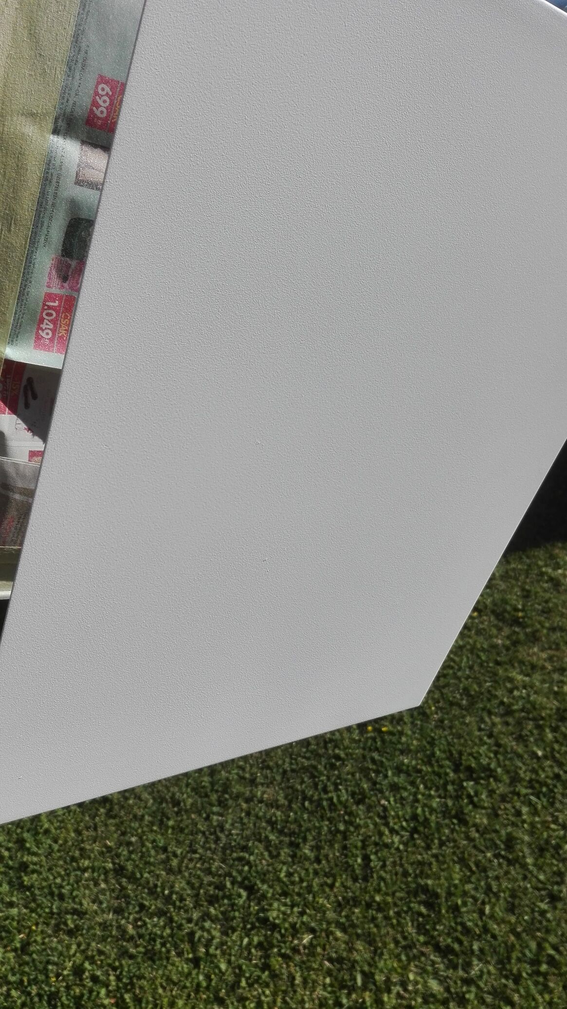

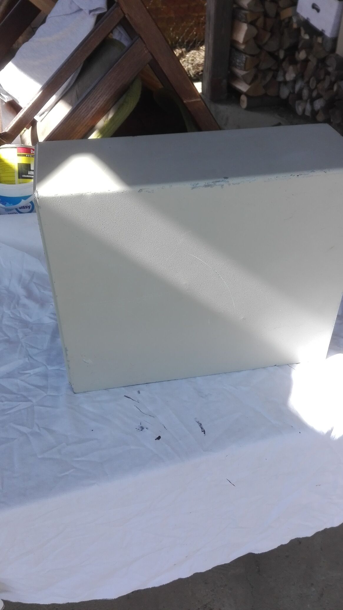

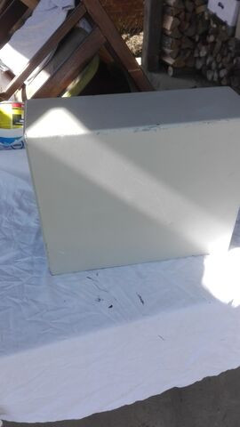

Az oldallemez textúrázott festését( kb RAL9002 szín) átcsiszoltam180-as vászonnal, majd 240-essel finomítottam a végén Nitrohigítóval áttöröltem.
Ezek után bekevertem a szóróalapozót és kicsit hígabbra kevertem.
A szórópisztollyal az első fújásokat kicsit közelebbről kezdtem, aztán ráéreztem a távolságra.
Nagyjából 30 cm-nél avantgard(össze-vissza) csuklómozdulatokkal, nem folyamatos szórással kb 2-3 perc alatt végeztem vele.

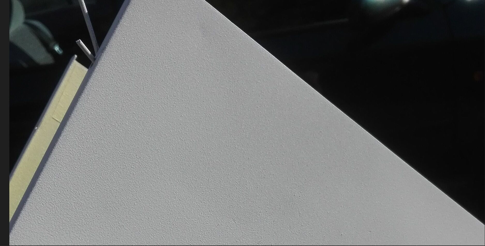

Az alábbi fotókon látható a textúra milyensége.
Olyan lett mint amit vártam.
Egyenes felületről kinövő "hegyek".
Ezt azért írom így, mert másik AT gépházaknál láttam olyan textúrát, ahol a felülettől voltak mélyedések, "kanyonok".
Mintha valaki a sima szórt felületet pontozóval végig pontozott volna.
Akit érdekel a téma keressen rá rá a gépház textúrákra. Főleg angol nyelven.
Egy fotó az elképzelt gépről, de rengeteg buktató van, amit egy ilyen keskeny gépháznál figyelembe kell venni, és javítani, eszközölni.
Az alkatrészeket csak a fotó kedvéért raktam bele a házba.
