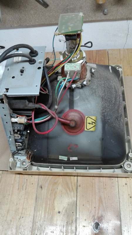

A burkolat könnyen eltávolítható volt mindössze 6 darab csavar tartotta össze.
Itt megjegyezném, nehogy bárki is nekiálljon a burkolat eltávolításának anélkül, hogy tudná mit csinál és hová nyúl.
Ott a sárga figyelmeztető matrica, az nem viccből van ott.

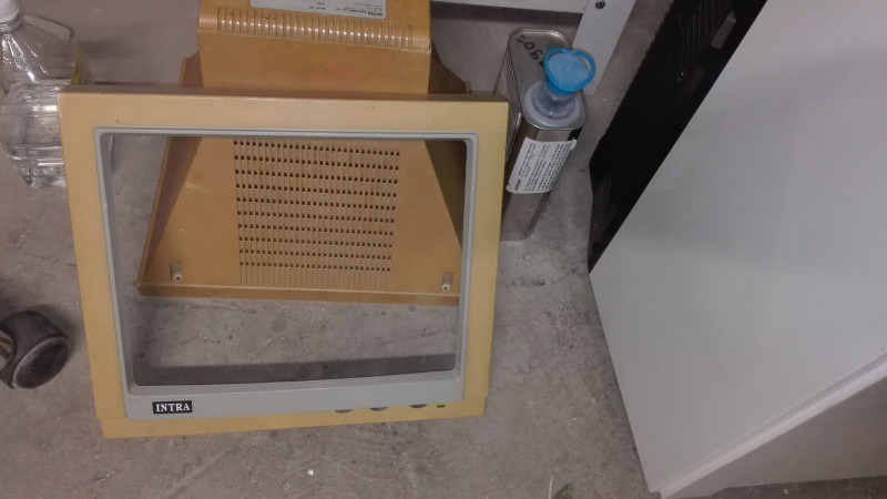

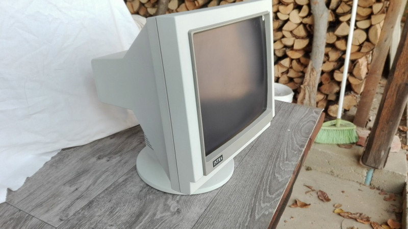

Mivel a talpa nem volt meg, így kerestem hozzá valami hasonlót.
Szépen látható az évtizedes sárgulás a fényerő és kontraszt gombokon a talphoz viszonyítva.
Nahh ebből az okkerből kellene valami bézs-t varázsolni a gombokra és a burkolatra is.

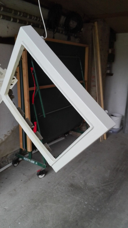

A burkolat első feliratos darabját elvittem egy festékboltba, ahol Spektrofotométerrel sikerült a belső gyári műanyag színt RAL9002-esnek azonosítani.
Innen ismerőshöz vitt az utam, akitől kikértem a véleményét a műanyag festésével kapcsolatban.
Ellátott egy halom információval, majd utamra engedett egy flakon műanyag alapozóval.
A tájékoztatása szerint takarítsam meg a műanyag alkatrészeket a kosztól, majd a textúra megőrzésének érdekében, "skót" szivaccsal dörzsöljem át mindet.
Ezután szórózzam meg az alkatrészeket egyenletesen azon a felületen ahol festeni akarom, de előtte szilikoneltávolítóval töröljem át.
Így is tettem.
Nagyjából 1dl alapozó elég is volt a művelethez.

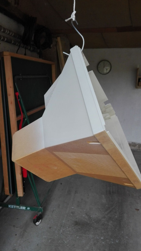

A műanyag alapozó működése szerint belemarja magát a felületbe és jobb tapadást biztosít a festéknek.
Az alapozás után egyébként érezni lehetett olyan szagot a burkolaton, mint amikor meggyullad egy műanyag flakon.

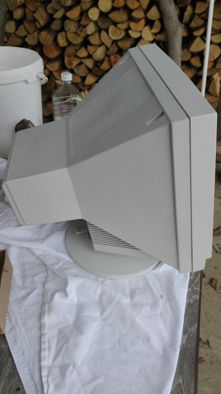

Ezek után elballagtam egy autós festékáruházba és kevertettem ki RAL9002-es Matt akril 2K-s festéket spray-ben.
A festék szórása már szinte gyerekjáték volt.
Azért van különbség a sárga és a 9002-es szürkésfehér között.

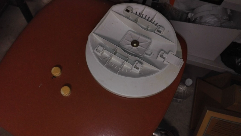

Végül azért csak rákerült a talp is.
Nem egy matyóhímzés a rögzítése, de a funkciójának megfelel. Pár órát eltöltöttem, hogyan legyen rögzítve, végül a 4db csavar mellett döntöttem.

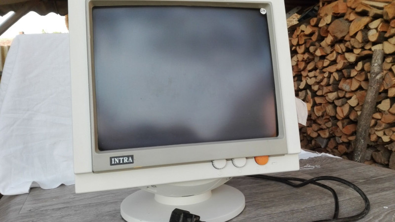

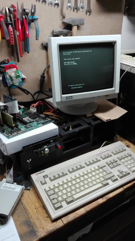

Itt már összeállított állapotban látható és az utolsó képen a működése.
Nem rossz, de mint minden munkámban ebben is látok hibát.
A talp mivel nem kompatibilis a burkolattal, így némileg "orrnehézzé" tette a monitort.
Jól meg kell szorítani a csavart, hogy ne bólintson le. Ezt egy gumialátéttel orvosoltam.
Most nehezen lehet állítani a dőlését, viszont nem dől előre.
A műanyag alapozó még mindig érezhető, ahol vékonyabb a festékréteg ott átüt a szaga.
Remélem amikor megáll a kémiai folyamat akkor eltűnik ez onnan.
Az előlapi szürkét nem bántottam, hagytam olyannak amilyennek az évtizedek megtépázták.
A RAL9002 szín attól függ milyen gép mellé rakom, fehérnek tűnik inkább.
Ennek megítélését viszont rátok bízom.
