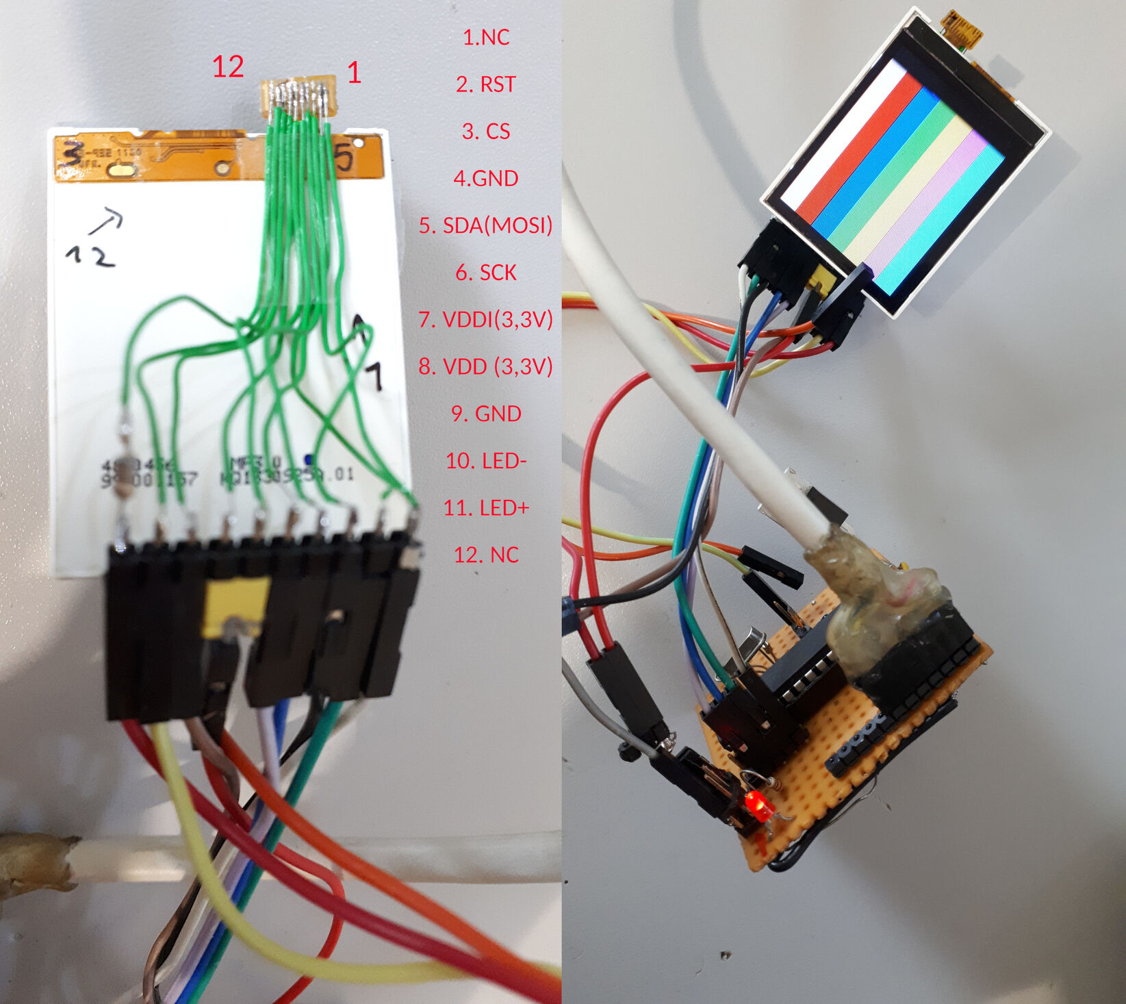

Elég sok infót lehet találni (vagy 3-4 oldalon :D ) erről a cuccról, de valahogy egyiken sem éreztem egyértelműnek, hogy mi is a kiosztása ennek az LCD-nek. Egy régi Nokia C1-00 telefonból bontottam, és elvileg simán vezérelhető Arduinoval; a vezérléssel nem is volt gond, csak addig eljutni :D Szóval gondoltam megírom a működő kiosztást.
A legnagyobb baj amúgy, hogy maga a LCD azonos a 105-ös, C1-01-es, és 1616-os Nokia telefonokkal (128x160 pixel, 1,8" ), de a szalagkábele más. Ennek a csatiján az érintkezők hátrafelé néznek, míg a mindenhol megtalálható 1616-oson fordítva, arra, amerre a kijelző. Kis, röpke pár hetes keresés, és totózás után meg is lett a működő cucc.
Ez itt a lényeg :) Tesztcucc, nem szépnek készült. A LCD vezetékelése azért már kb. a végleges.

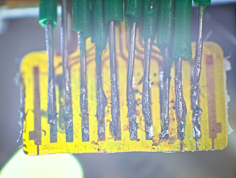

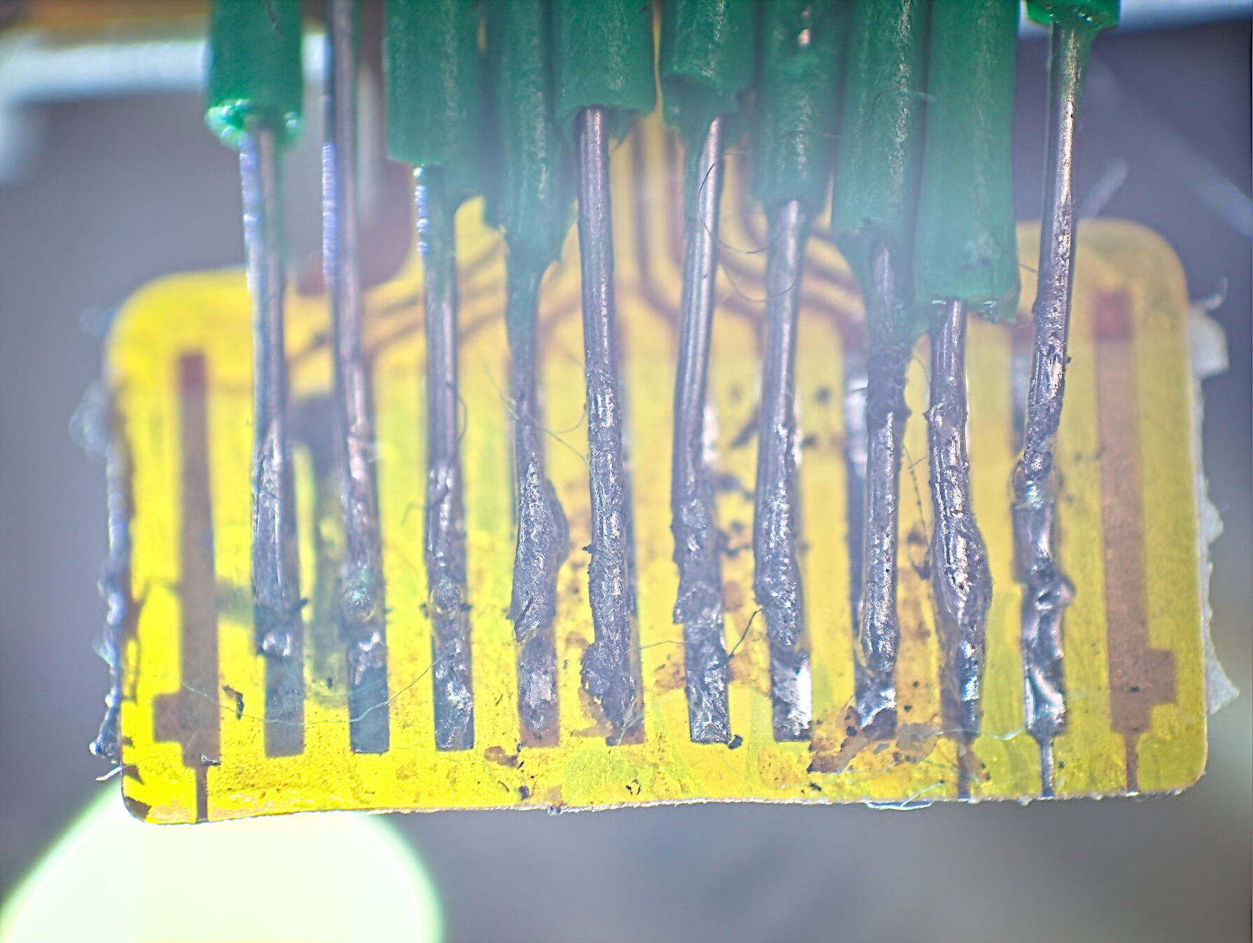

A VDDI elvileg (innen szedve az infó) 1,8-3,3V, a VDD 2,8-3,3V, de 3,3-ról elsőre jól működik (lehet érdemes lenne diódával ejteni rajta). A LED előtétellenállás nekem teljesen jó 68 ohmnak, de úgyis PWM-el érdemes vezérelni a mikrokontrollerről (ez még nincs, simán 3,3V-ról adtam neki tápot). A C1 LCD-jén az 1. és a 12. láb nincs bekötve, így csak 10 kis drót kell odaforrasztani valahova... na ez volt a másik nagy macera, de nem lehetetlen. (A csati 8mm széles. :Y )
Ez a csati közelről. Nem volt egyszerű :D
Szoftver oldalról teljesen jó a Nokia_1.8_Inch_-Display_-SPFD54124B library (Library manager szépen felteszi a fejlesztőkörnyezetből, tök kényelmes), bár nem sok saját változónak marad hely mellette, de annyit azért fel lehet szabadítani, hogy egy soros kommunikáció elmenjen, vagy egy DS18B20 kezelése. Amit nem találtam meg, az az, hogy a library Github-ján ott van a jó kiosztás, de csak az egyik képen :D és C1-01-ként, így egy kereső sem hozta (a bejegyzés írása során jött szembe :D )
VIszont : irgalmatlan lassú, szóval nem ezen kell Arduino játékokat fejleszteni :)
