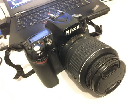

Egy ismerős fotószakkörén szolgált ez a D90, aminek a gombjai az idők során egyre kevésbé működtek. A Menu teljesen megadta magát, a visszajátszás is nehezen ment már, így felkészültem a komplett szalagkábel cseréjére (egyben van a bal gombsor, a négyirányú, kb. a teljes hátlap egy flexen). Mindenesetre nem rossz 13 év egy ilyen cucctól, pláne, amit ez kapott élete során. Alapszintű kókányolás következik.
Az alany

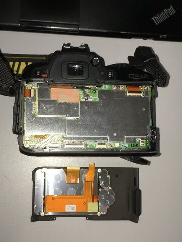

A hátlapot levenni nem nehéz, 4 csavar kétoldalt, 2 a kereső alatt-mellett, és 4 a gép alján. Ezután szépen felpattintható a hátlap (az SD kártyát azért vegyük ki, meg persze az akkut is), és óvatosan meg is emelhető. Két szalagkábellel csatlakozik a géphez - a szélesebb a kijelző, a vékony a gombsoré.
Lent a hátlap

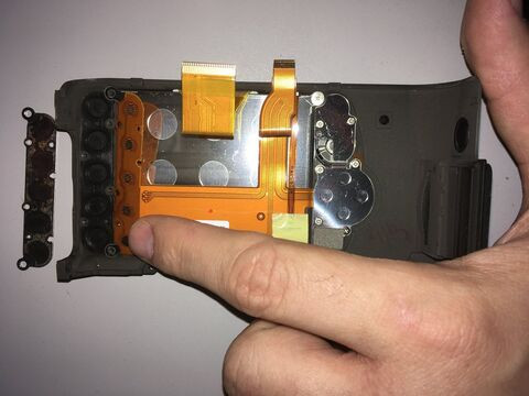

Miután lent a hátlap, láthatóvá válik a gombokat tartó lemez. Még 6 csavar, ebből a két nagy a LCD-é.

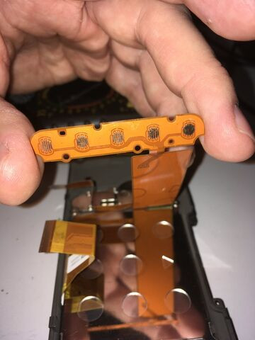

A gombsor meglepő módon sonka egyszerű gumiérintkezős (fémharangosnak gondoltam, pedig a gombok nyomáspontjából is érződik, hogy nem az, mivel nem kattannak). A flexen az érintkezők láthatóan koszosak voltak, tiszta alkoholos tisztítás után szépen működött :) Gondolom az évek során csak bejutott némi nedvesség a gomb mellett. Mondjuk a teljes flex se lett volna drága, de így egyszerűbb volt, és nem kellett kivárni a szállítást sem. Persze nem 100%, hogy ez tartós megoldás lesz, de elsőre jobb megpróbálni a pucolást.
Pucolás előtt
És után - mondjuk a képeken nem feltűnő, hogy tisztább lett

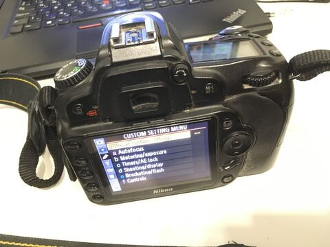

Ezen kívül viszont meglepő módon a gép belseje tiszta volt, mint a babapopsi :D A külsejéről ez nem mondható el (még ha le is mostam javítás után :D ), de különben még így is mindene működik, egyben van. Az 1100D-m paramétereit hozza kb., de azért érezni, hogy ez pár kategóriával feljebb van, masszívabb, sokkal több a kezelőszerv is. Meg hát a képe is jobb.
És van is menü :D
