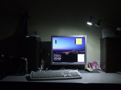

Miután a lámpámon két GU10 foglalat van, adta magát, hogy összemérjem a két izzó fényét.
A teszt egyszerű volt: állványról lefényképeztem az asztalomat, a két kép azonos ISO, záridő és rekeszbeállításokkal készült, csak annyi a különbség, hogy melyik izzó világít.
(Elég sötétre sikerült venni a képet, de a különbség így is látható. A két izzó színhőmérsékletéből adódó színkülönbség miatt sárgás az egyik kép.)
A kompakt fénycsöves energiatakarékos :
És a a LED-es :
A képeken a különbség nem olyan durva, mint a valóságban, de azt hiszem, szemmel látható.
Természetesen a kompakt fénycsöves izónak hagytam időt bemelegedni, tehát még csak erre sem lehet fogni a gyengébb fényt.
