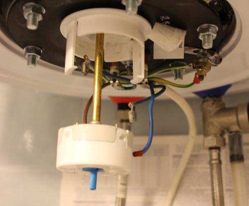

A szerelés menete :
- Áramtalanítsuk a bjolert, lehetőleg a biztosíték lekapcsolásával!
- A Z120EK alján levő púp leszedése egyszerű : 3 csavar tartja a borítást, kettő a kábelt. Ezeket kicsavarva leesik a borítás...
...vagy nem, mert a középen levő kék gombot előbb le kell húzni. Nem kell félni tőle, nagyon nehezen jön le, egy csavarhúzót aláfeszítve kell lerángatni. Visszatenni csak egyféleképp lehet.
- A szabályzó aljára két rézhüvellyel csatlakozik a visszajelző lámpa. Ezeket egyszerűen ki kell húzni a helyükről.
- A borítást levéve láthatóvá válik a vezetékelés, és a szabályzó. A szabályzót két műanyag fül tartja, ezeket kiakasztva kicsit le lehet azt húzni, és hozzáférünk a 220V csatlakozóihoz.
- Ez két kábelsarus csatlakozó, a vezetékek kék színűek. Húzzuk le őket (én szigetelt nyelű fogót használtam, mert az ördög nem alszik).
- Ezen kívül még egy kék és egy barna vezeték csatlakozik a szabályzóra, ezek csavaros kötéssel. Csavarozzuk le őket, és jegyezzük meg mind a négy vezeték helyét.
Sajnos csak pár képet készítettem, azokat is sietve, szóval nem a legszebb... De látszik a szabályzó felfogatása, és a vezetékek is
- Ezután lefelé kihúzható a hőfokszabályzó, mind a 440mm rézcsővel a tetején. Ezzel a bojler víztere még mindig zárt marad, nem folyik sehol a víz.
- Szerezzük be az új szabályzót, konkrétan egy TSE 00179 jelzésűt (csak TSE és 00179 jelzéssel is hivatkoznak rá), ennek beszerelése a kiszerelés fordítottjaként történik. Beszerelésnél nagyon ügyeljünk a vezetékekre, oda kerüljenek vissza, ahonnan lehúztuk őket. A szabályzót az áram visszakapcsolása előtt tekerjük le, és fokozatosan felfele állítva figyeljük, kapcsol-e.
