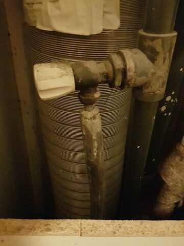

Most viszont cserélik a strangot, tehát a fővezetéket a csőszekrényben. Szükség esetén a leágazás elzáróját is. Pontosan tudtam, hogy a konyhai hidegvíz elzárója teljesen szabálytalan (volt egy melegvíz-geinc törés, akkor láttam), gondoltam, ez most pont jó lesz, mert biztosan cseréleik. Aztán megnéztem alaposabban a csövet is.

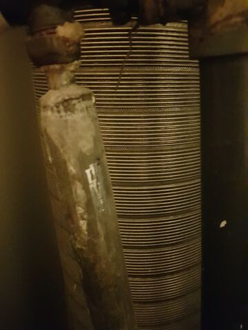

Reméltem, hogy alumínium, de megvakargattam.
Kibaszott ólomcső! :W 17 éven keresztül mérgeztem magam úgy, hogy ez már akkor is szabálytalan volt, amikor a házat építették!
