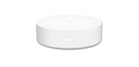

Egy kis leírás hogyan lehet integrálni Gateway 3-at HA alá

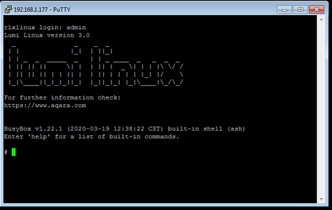

HA-ba való integrálás után (Ez fontos!) megnyitod Putty-ban a gateway-t
Putty alkalmazás
ip cím és Telnet 23-as port
Acc: admin
Jelszó, nincs
Ezt fogod látni
