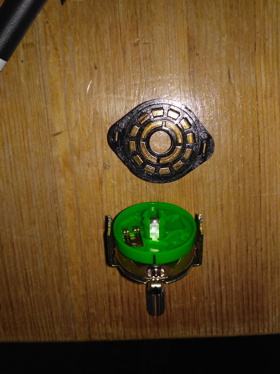

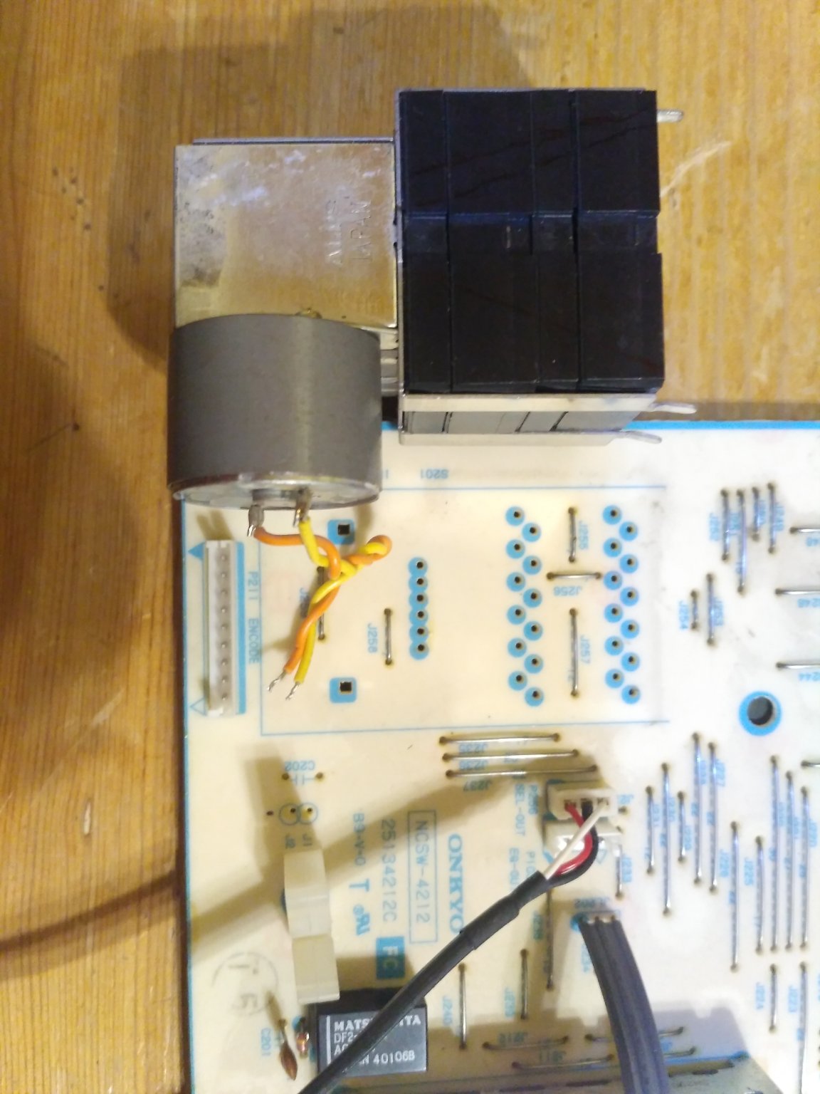

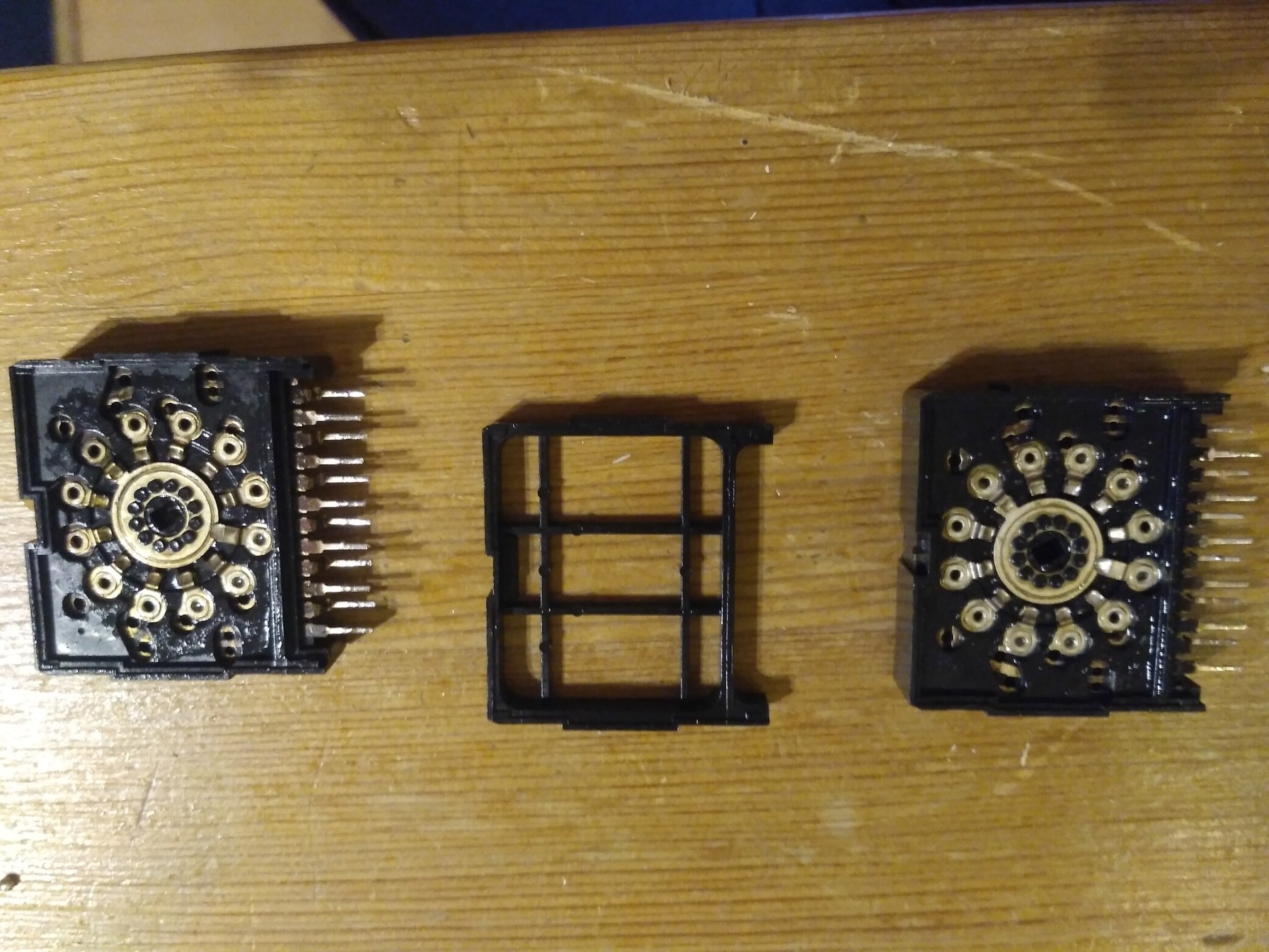

Bizony bizony a bemenetválasztó kapcsolóra, és a motorral vezérelt bemeneti kapcsolóra is ráfért a tisztítás.
És lőn, azóta nem váltja önkényesen az egyik bemenetről sem a szomszédosra.
A bemenetválasztó kapcsoló:
A motorral vezérelt kapcsoló pedig:
