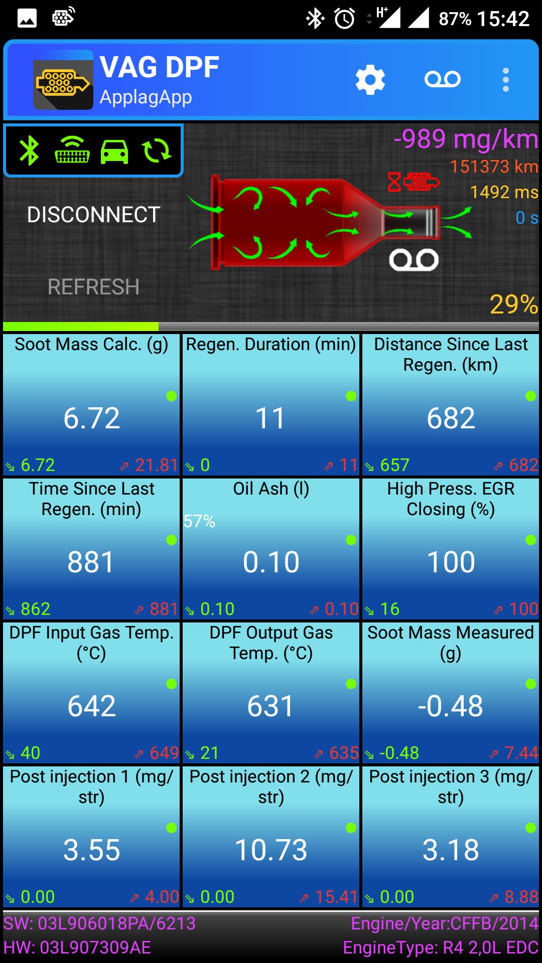

Ti sokat szuggeráljátok a DPF-lekérdezéseket, ezért gondoltam itt bátorkodom feltenni a kérdést az OFF PHEV autóm kapcsán. 10 hónapja / 20 ezer km óta van meg, városban nem használom (a dízel részét), a maradék meg kb. 70% autópálya, 30% országút.
Eddig összesen 3 vagy 4 alkalommal csíptem el, hogy regenerál a DPF - onnan tudható, hogy egyéb indok nélkül elkezdi tölteni a hibridakkut. Ezt eddig csak lájtos országúti menetben láttam, autópályán nem, bár autópályán még inkább a forgalomra figyelek.
Kérdéseim:
1. Autópályán nem kell regenerációt indítania, mert ott magától kiég a DPF a terheléstől? Jellemzően 2500 és 3000 rpm között megyek pályán (ez 150-180-nak felel meg).
2. Legutóbb épp 60 kmh tempomattal gurultam (7-es út, lakott terület) mikor átváltott villanyról dízelre és konstatáltam, hogy indokolatlanul tölteni kezdte az akkut, szóval indította a regenerálást, kb. 1500 rpm-en üzemelve.
Normális, hogy kb. 3, max. 4 perc alatt végzett is a regenerációval?
Utána egyből visszaállt elektromos üzemre, én biztos ami biztos alapon elindítottam a dízelt, de normál üzemben ment tovább.
Ez az első DPF-es autóm.
Köszönöm a segítséget!

VW-nél ez nálam úgy nézett ki, hogy ha elérte a küszöbértéket és megfelelően voltak a körülmények akkor képes volt bárhol elkezdni regenerálni. Kedvencem az volt amikor fél napot átpályáztam és nem volt semmi, majd letértem közútra és pont jött egy vonat. Már akartam volna leállítani a motort erre látom 1100 a fordulat, Gyorsan előkaptam a VAG DPF programot és hát persze, hogy elkezdte.
Az Ecu figyeli az koromtömeget. Két érték van, egy alsó és egy felső. Értelemszerűen ha elérte a felsőt akkor elkezdi előmelegíteni a DPF-et. Emeli a fordulatot és tolja a gázolajat, amikor meg van a megfelelő hőmérséklet indul a valódi regenerálás. Ez olyan 600-800 fokon zajlik. Autópályán is bármikor regenerálhat. De nekem előfurdalt már sima országúton is, városban is. Ha már nagyon tele van akkor mindenhol megpróbálja. De ha átlép egy bizonyos értéket, akkor már nem fog tudni magától végezni vele. PD 2.0-nál kellett VCDS-el kényszer regenerációt indítanom. Minden létező fogyasztót be kellett nyomni, hogy minél jobban terheljük a motort és pályán kellett négyesben 3000 körül tartani a fordulatot. Megcsinálta kb 30km alatt. De az már annyira tele volt, hogy 100km után megint kérte. Takarítás lett belőle. Kb. 60k km-ig újból jó lesz.
Ha nagyon jó állapotú és csak szigorúan az égetési fázist nézzük akkor tud végezni 5 perc alatt. Nálam B7 Passat a teljes periodust 15 perc alatt csinálta meg.
Amúgy lehetséges olyan amit írsz, hogy magától nyáron felhevül annyira, hogy elkezdődik egy pici regeneráció. Ilyet is láttam már.
Ha ilyen 700-800km csinálja az jónak számít. Csalószoft után lementek ezek 300-400-ra is.
Ezek mind CR dízelekre értenők amiket megtapasztaltam két darab 2.0 után. Te lehető legjobban hajtód. Nem lesz baja annak egyhamar. Max azt figyelheted rajta, hogy mennyi km után csinálgatja. Addig semmi gond nincs amíg meg nem jelenik a lámpás. [kép] Ez után is még megtudja menteni magát a kocsi. De van egy pont ami után instant halál. [kép]

Köszönöm szépen az infókat!
Csak akkor tudom meg, hogy regenerál, ha észreveszem az indokolatlan töltést generátorról - eddig 3 vagy 4 alkalmam volt rá.

Nem magamtól találtam ki. Gyári VCDS protokollt követtem Pár száz watt fogyasztó a generátoron tud fogni rendesen, gondolom ezért kérték a bekapcsolását. Persze egy nagy motor erejéhez képest a generátor visszafogása elhanyagolható
